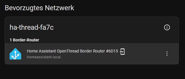

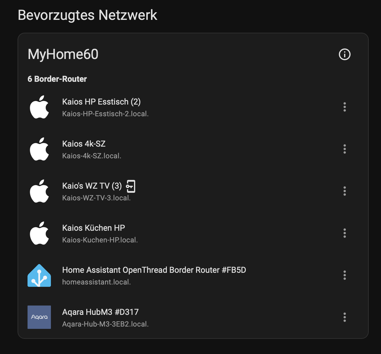

Mach bitte mal mal einen Screenshot von deiner Thread Integration.
In der Integration auf das Zahnrad klicken.
Bei mir sieht es so aus:

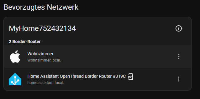

Screenshot anbei wie gewünscht.
Das wäre der nächste Punkt auf meiner Liste gewesen nachdem du gezeigt hättest das ein Thread netzwerk aktiv ist.

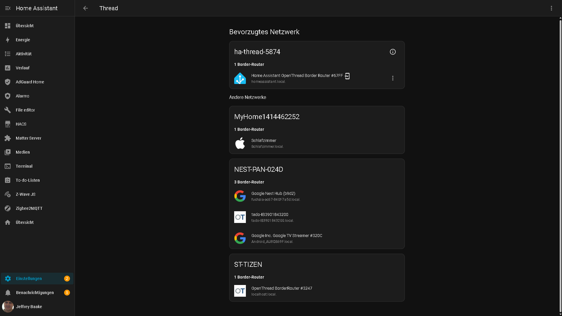

Hi, genau diese Problematik hat mich auch in den 2 vergangenen Wochen überfallen. Alles fing damit an, das meine Tado X Thermostate mal wieder kurtzweilig den Dienst im Öko-System von Tado selbst versagten. Daher wollte ich die 4 Thermostate nun in ha einbinden. Anfangs bin ich auf die selben Probleme wie du gestoßen. Auch ich habe die Google-Play-Dienste zurückgesetzt und hate aber dann den Erfolg, dass ich die Thermostate nach dem Syncronisieren der Zugangsdaten vom Smartphone zu Ha und umgekert übertragen konnte endlich hinzufügen konnte. Da habe ich aber nicht auf die Border-Router geachtet. Ich dachte, wenn Ha ein Thread-Netz zur Verfügung stellt, wird das schon gehen. Es ging wie gesagt auch. Nur hatte ich auch mehrere Border-Router die nicht dem Thread-Netzwerk von Ha zugeortnet waren gesehen. Ich habe hier mal einen Screenshot für euch…
Ich hoffe es istt nur ein Screenshot hier gelandet. Meine Bedienungshilfe hat diesmal nicht gesagt, dass die Datei eingefügt wurde.
Wenn du Matter benutzt - solltest du alle Border-Router zu einem Netzwerk zusammen fügen, dann hast du deutlich weniger Schwierigkeiten bei Matter
Das würde ich ja gerne, aber wie? Ich habe auch schon einiges mir durchgelesen und habe auch gehört, dass die Hersteller Samsung und Google ihr eigenes Netz aufspannen und das es zumindest nach meinen infos noch nicht geht die Netze zu einander zu bringen. Auch fehlen mir die entsprechenden Funktionen um eins der von mir gezeigten Netze als bevorzugtes zu wählen
Nicht so ganz einfach, weil du 4 getrennte Thread Netze hast - dass heißt 4 verschiedene Kanäle werden benutzt im 2,4 Ghz Kanäle 11-26
:warning: Man sollte nur ein aktives Thread-Netz haben – mehrere führen zu Chaos.

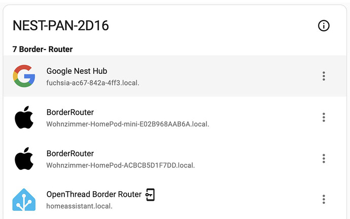

Und das, dass zusammen Spiel funktionieren kann, siehe man hier am dem Bild von der Seite:
Das was du schriebst habe ich auch so gemacht. Ich habe erst die Geräte über das eigene Thread-Netzwerk von Ha und dem Skyconnect stick eerstellt. und verbunden. Wo dann alle Geräte im Netz waren habe ich die Geräte wie Google Streamer und das Nest Dissplay gen2 ans Stromnetz verbunden. Die Router Tauchten nach und nach auf, aber es hat sich keiner dazu überreden lassen wollen mit dem ha eine feste Bindung einzugehen. Das soll sich ja angeblich mit Matter 1.5 bessern.
