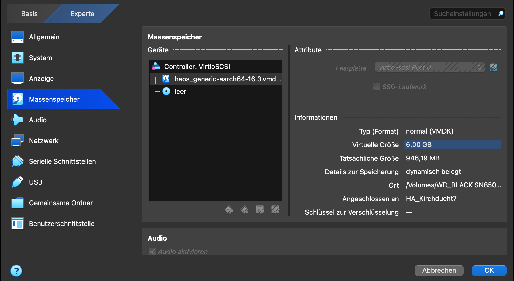

HA spuckt mir relativ schnell nach der Installation aus, der Speicher sei voll. Ich hatte Virtualbox für HA 1 TB zugewiesen und verstehe nicht, weshalb HA behauptet, nur knapp über 5 GB zu haben und die mit über 4 GB voll zu haben.

Hast du dazu ein fertiges IMG genommen für die VM? Zeig mal deine Einstellungen von der HA VM in der Virtualbox

Die VM scheint genau mein Problem zu sein… aber an der Strlle wo die im Massenspeicher 6 GB stehen hat, schein ich es nicht bearbeiten zu können.
Tatsächlich habe ich stumpf die Anleitung von HA befolgt und zusätzlich ein englischsprachiges YouTube Video. Sieht aktuell so aus wie im Anhang. Ich verstehe nicht, dass jetzt 6 GB zugewiesen sind. Kann das an der HA Datei liegen, die ich vom Server gezogen hab?

Ansonsten evtl. eine neue HA-VM erstellen, da solltest du angeben können, wie viel Speicherplatz sie haben soll. Falls du schon mit HA angefangen hast, kannst du einfach ein HA-Backup unter System->Backups erstellen und das dann wieder einspielen.
