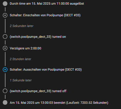

So sieht es normalerweise aus:

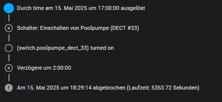

Und so heute Abend:
Ein „warum“ das abgebrochen wurde hätte mich schon interessiert…
Lange Verzögerungen machen manchmal Probleme

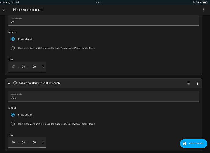

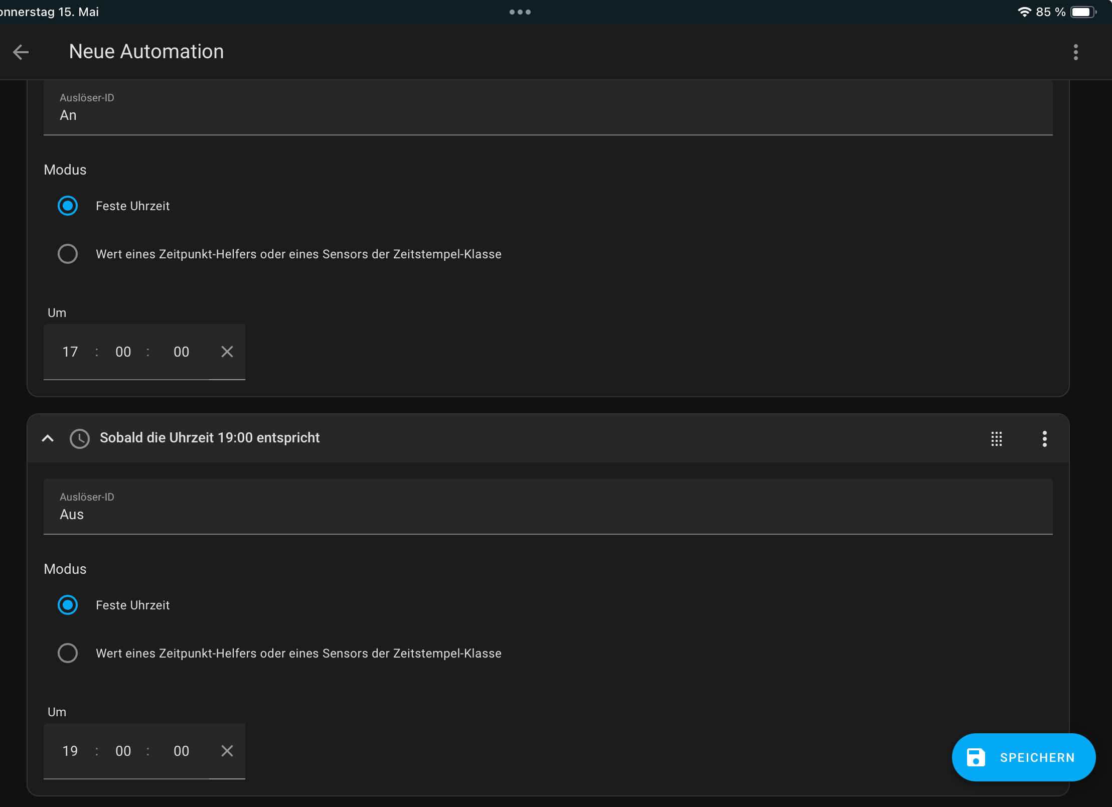

Besser zwei trigger
Und die dect (Fritz?) machen manchmal bei weiter Entfernung eine minimale kurze Pause :grin: ganz kurz nicht erreichbar => dadurch bricht wahrscheinlich die Automation ab, deshalb nicht so lange Laufzeiten
Was meinst du mit 2 Trigger? Besser immer nur eine Stunde laufen lassen und dafür öfter?
Einer für An um 17:00 Uhr und einer für Aus um 19:00 Uhr
Schon etwas kompliziert, aber ich probiere es mal aus…

Das Beispiel mit den 2 Triggern sollte sehr gut und zuverlässig funktionieren :v:
Und bei einer Pumpe würde ich eh noch eine Automation „Not Aus“ erstellen
