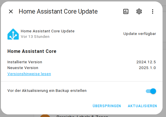

Also hier tut er noch ein Update anlegen.
Aber wenn ich das richtig verstanden habe ist der einzige Unterschied bei den Backups, dass diese jetzt „encrypted“ sind. Das sollte dem automatischen Anlegen eines Backups aber keinen Abbruch tun.
ja, das ist von 2024.x (2024.12.5) auf 2025.1

Also Backup eingespielt. Das hat er ja automatisch gemacht.
Fragt er doch bei jeder Aktualisierung.
