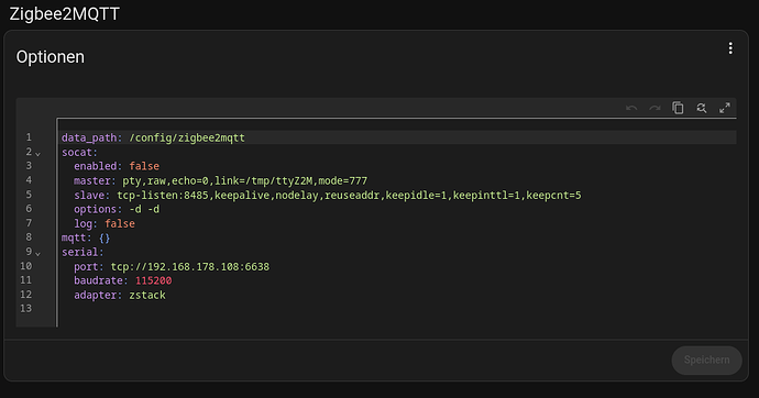

HA hat sich verabschiedet und ich musste es wiederherstellen. Jetz bekomme ich MQTT nicht mehr zum laufen
Zigbee2MQTT
