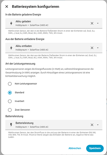

ich habe im Energiedashboard von HA meinen Batteriespeicher drin. Alle 3 abgefragten Sensoren für Energie und Leistung sind richtig eingerichtet

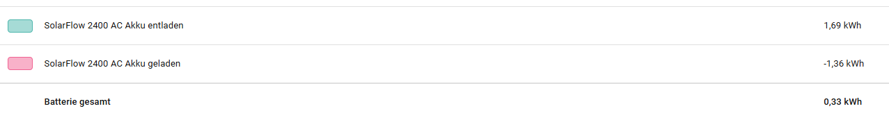

Was mir nun komisch und falsch vorkommt ist die Anzeige im Dashboard. Da wird die Energie, die in die Batterie geflossen ist negativ angezeigt und das Entladen positiv und das ist doch falsch. Durch diese falschen Vorzeichen wird bei mir z.b. die Autarkie falsch berechnet und angezeigt.

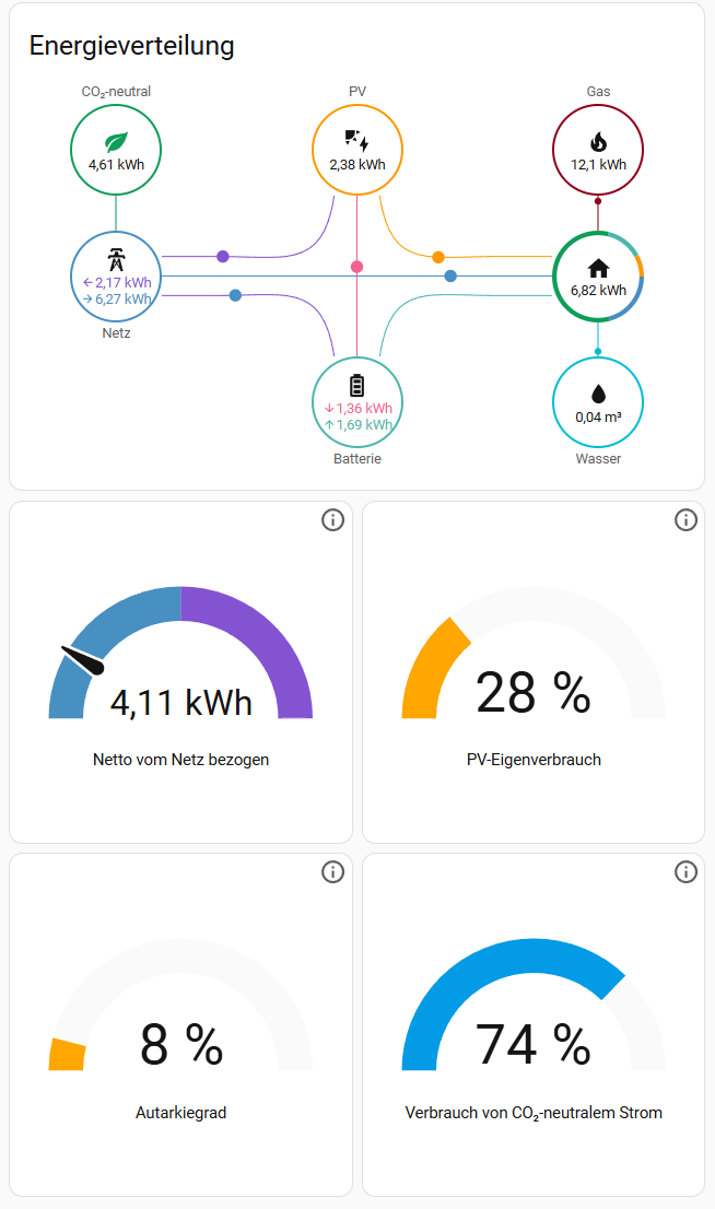

Wie man sieht, wird für heute ein Autarkiegrad von 8% angezeigt, in Wirklichkeit sind es schon 22%. Kann mir da mal einer auf die Sprünge helfen? :slight_smile:
Hast du schon mal geschaut bei der Eingabe der Werte, ob du die Invertieren kannst? Denn dann werde sie richtig angezeigt und berechnet!
Das Invertieren bietet die Dashboard-Konfig nur für den Leistungssensor an und da scheint es zu stimmen. Ob ich mal die Energie-Entitäten in der Konfig vertausche?
PS. Vertauschen geht nicht, mir werden dort die jeweils anderen Entitäten nicht angezeigt.
Mit dem Invertieren wusste ich das man es machen kann aber nicht mehr wo überall! Wenn das vertauschen auch nicht geht, könnte es vllt mit einem Helfer gehen, wenn man dort die Werte invertiert! Kann aber nicht sicher sagen ob das dort geht!
Die Quellwerte sind ja bei den Energie-Entitäten in beiden Fällen positiv. Das Energie-Dashboard macht daraus die falschen Vorzeichen, rechnet danach dann falsch und zeigt falsch an.

Wie oben geschrieben, die beiden Entitäten „Batterie geladen“ und „Batterie entladen“ liefern beide jeweils kWh-Werte ohne Vorzeichen. Die in HA internen Berechnungsroutinen für die Dashboard-Anzeige vertauschen dann wohl alles. So kommt es mir vor.
Nach meinem Verständnis sollte „Batterie entladen“ das negative Vorzeichen haben, weil die Energie ja wie die PV-Energie ans Netz/ins Hausnetz abgegeben wird. „Batterie geladen“ ist ja dann wie ein Verbraucher und ein Bezug von Energie, also ohne - Vorzeichen.

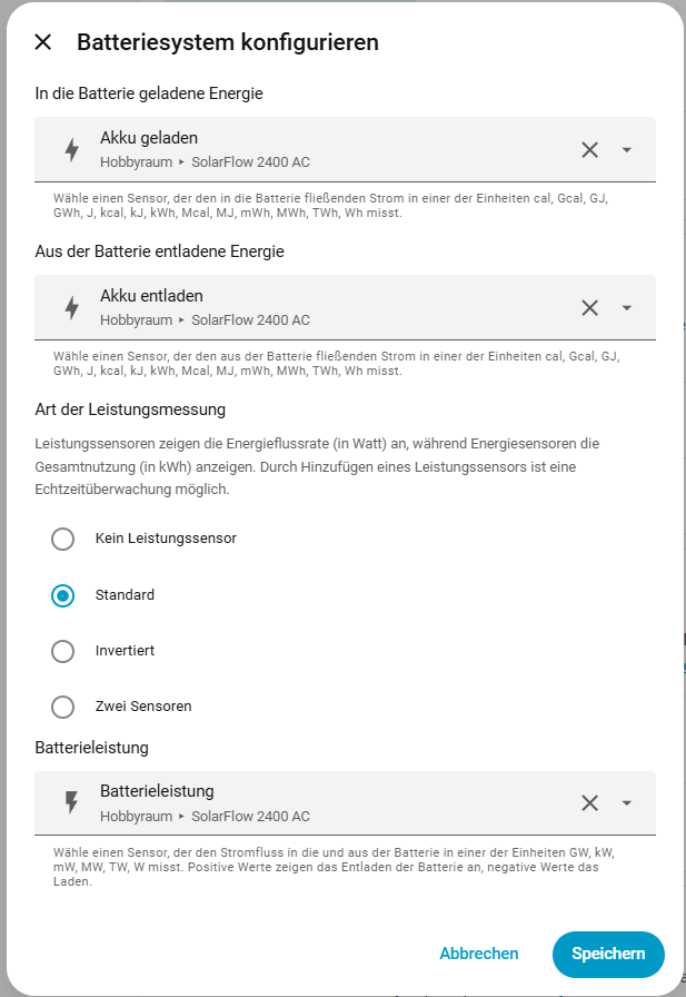

Doch, geht. Nur kann die Entität nicht zweimal ausgewählt sein. Also beide Eingaben löschen, dann sollte es möglich sein.
Du hattest recht, es geht, aber nun wird gar keine Autarkie mehr berechnet, sie steht auf 0. Also für mich ist da der Wurm drin.

Du hattest zum obigen Zeitpkt. x einen Gesamtbezug von 6,82kWh.
2,38kWh aus der PV - In die Batterie wurde 1,36kWh eingespeist und 1,69kWh ausgespeist.
Darüber hinaus hast Du aber 2,17kWh verschenkt(!) und dann von deinem Gesamtbezug (6,82kWh) aus dem Netz 6,27kWh bezogen - also fast deinen gesamten (bisherigen) Bedarf!
Und das trotz Speicher und PV!
Das dann die Autarkie nur bei 8% liegt kommt mir nicht so falsch vor.
Je nach Batterie-Füllstand und Tageszeit des obigen Screenshots, kann die Autarkie bis 23:59h natürlich noch deutlich besser werden.

Nach dem Tausch der Entitäten für Laden und Entladen zeigt er zum ersten mal richtig an. Er zeigt mir für heute 24% an und genau das hat auch mein Helfer errechnet. Dann sind doch die Bezeichnungen für die Entitäten im Energie-Dashboard vertauscht.
