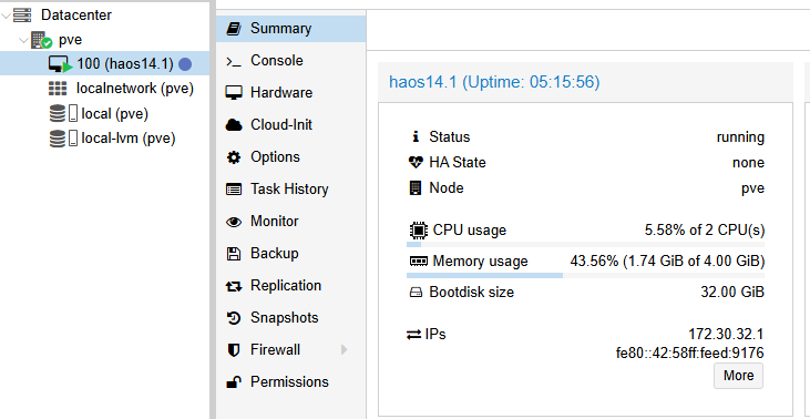

Nach einem Rechnerneustart läuft Proxmox zwar noch aber HA hat nun eine 172er IP statt einer 192er.

Das ist die IPAdresse vom Proxmox.
HA hatte gestern die 192.168.178.87
Wo soll ich die eintragen?

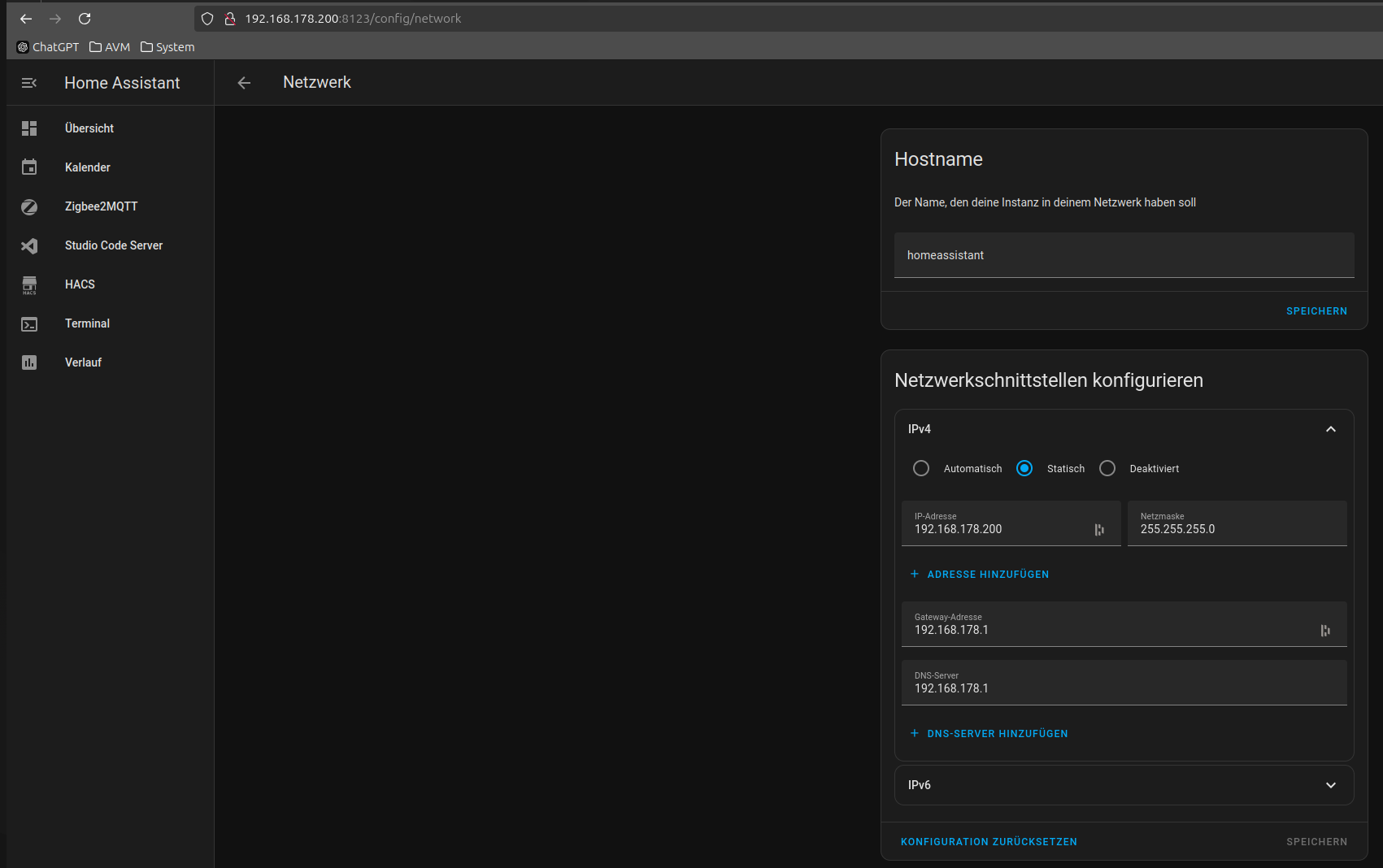

OK, wie oben von mir bereits gesagt du trägst keine IP-Adresse für Home Assistant in Proxmox ein. Sondern änderst diese in Home Assistant.
Wähle dich mit der aktuellen IP-Adresse deine Home Assistants auf Home Assistant auf. Und trage direkt in Home Assisant die von dir gewünschte IP-Adresse ein.
Hier ein Bild von meiner Einstellung:
Geht nicht. Ich habe mich mit dem 172er Netz verbunden, aber die IP Adresse die hier angezeigt wird 172.30.32.1 gibt es nicht.
Ich komme nicht auf Homeassistant.

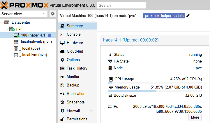

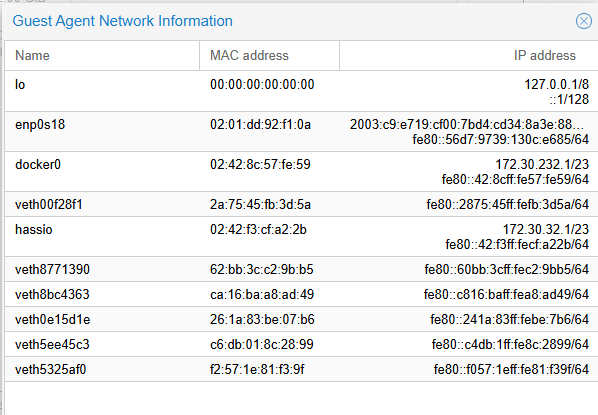

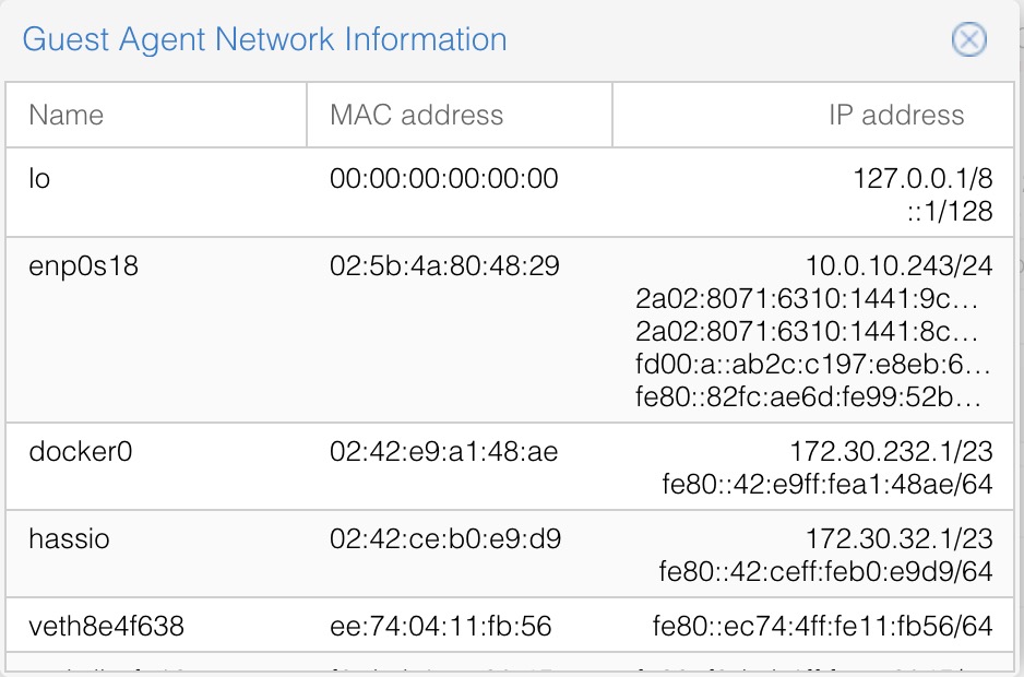

Klick mal auf den „More“ Button unter der IP und und zeigt mal was der alles anzeigt.
Die 172er Adresse ist vermuttlich das Cluster-IP Netz vom Docker, unter dem HA läuft

auf more geklickt
wieder das gleiche :frowning:

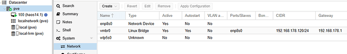

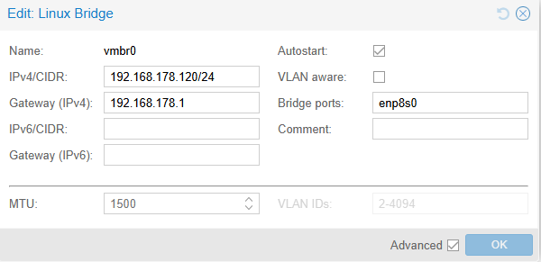

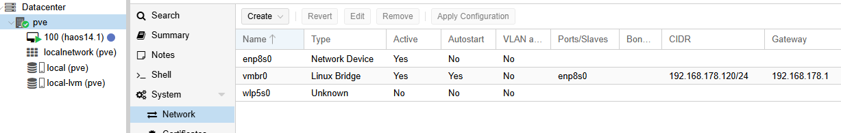

Die Netzwerkkarte der VM hat keine IPv4-Adresse - zeigt mal die Netzwerkeinstellung der VM’s ( unter Hardware ) und vom Proxmox-Host selber
( pve → system → network )
ich habe jetzt wieder alles gelöscht.
Oben hatte ich das aber schon gepostet. War ne normale 192er Adresse.

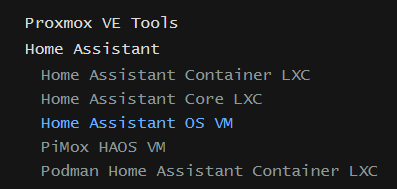

Hast du Home Assistant mit einem Helper Script installiert? Poste mal den Link bitte, kann am Script liegen. Alternativ kann es dein Router sein, wenn der DHCP-Pool ausgeschöpft bzw. ist bekommt dein Home Assistant keine IP-Adresse. Gibt natürlich noch andere Gründe warum der Router nichts zuweisen tut.
Link: Proxmox VE Helper-Scripts
Wie gesagt genau nach der Anleitung von Simon42
