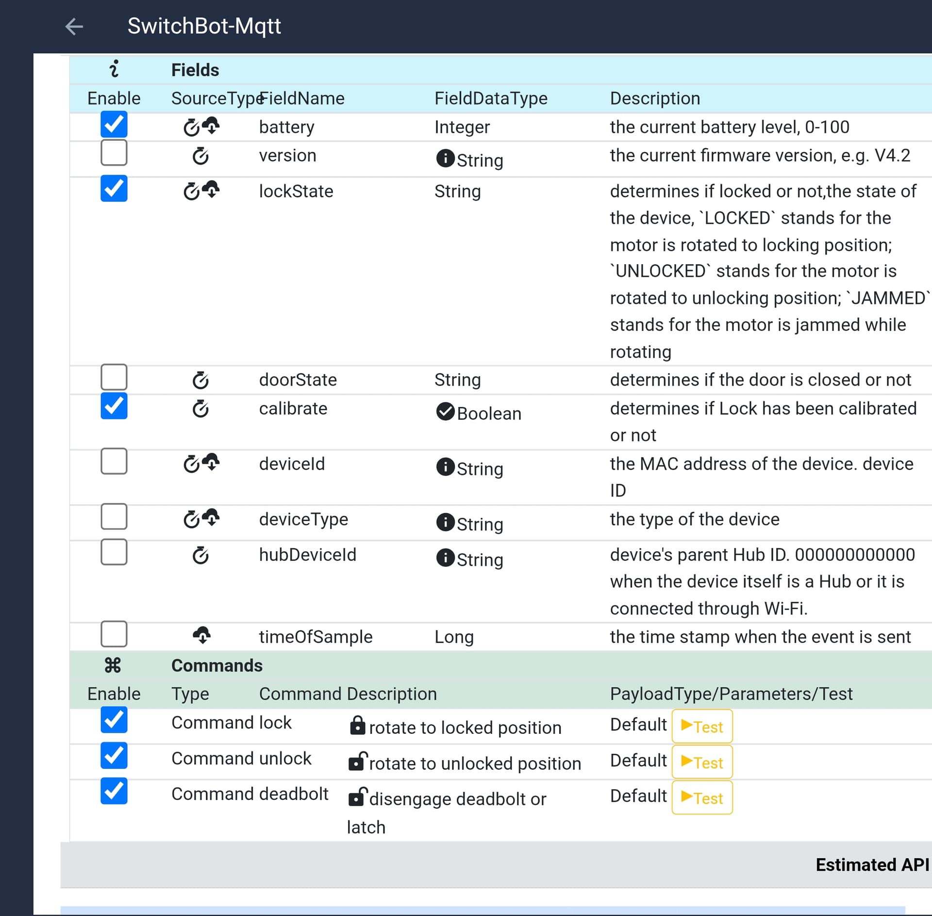

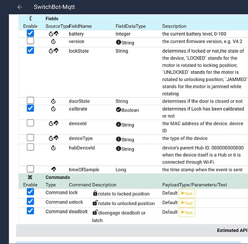

ich hab mein Lock Pro per Addon SwitchBot-Mqtt angebunden.
Man hat hier sehr viele Entitäten bereitgestellt.

Über Matter siehst du nur die lock Entität.
Über Switchbot-mqtt sieht man schon deutlich mehr, falls gewünscht
