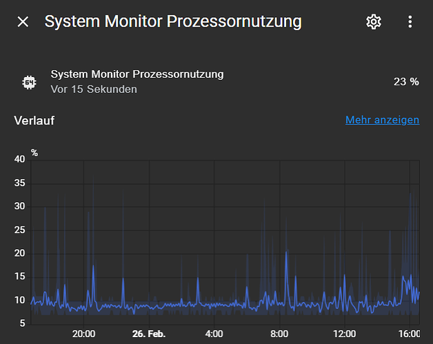

Mein System zeigt mir aber nur 10-15 % CPU-Load an, weiß aber nicht wie gut man kurzfristige Spitzen darauf erkennen kann.

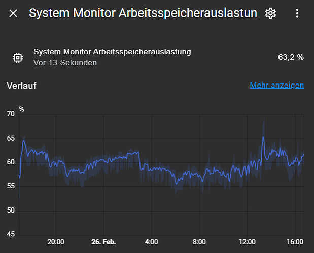

RAM ist auf ca. 60% (16GB RAM)

Die Grafiken sind von der HA Integration System Monitor.

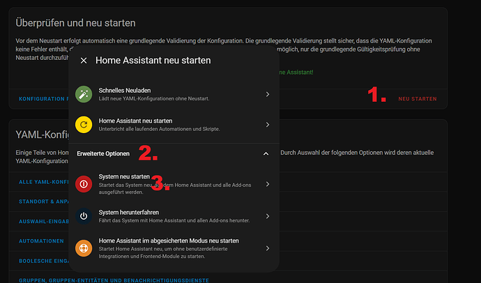

Den Stecker zu ziehen entspricht nicht einem kontrollierten Systemneustart. Dazu gehst du auf Entwicklerwerkzeuge und dann wie im Bild:
