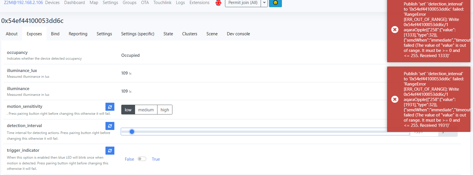

Scheinbar gibt es noch einen Detection Interval, wie man auf diesem Screenshot sehen kann.
Den gibt es bei mir aber nicht.

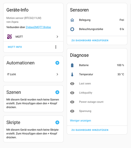

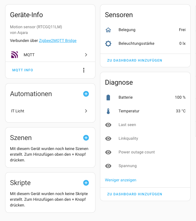

Laut Zigbee2MQTT Doku gibt es das Detection Interval beim Modell RTCGQ14LM, mein erkanntes Modell ist aber RTCGQ11LM. Also wohl das alte Modell und das hat einen festen Detection Interval von 60s :pensive: Das war mir vor dem Kauf nicht bewusst und daher hab ich auch nicht drauf geachtet. Ärgerlich!!

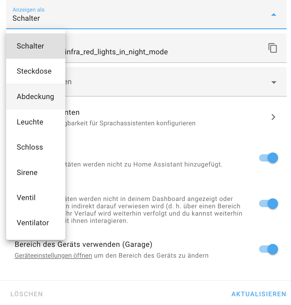

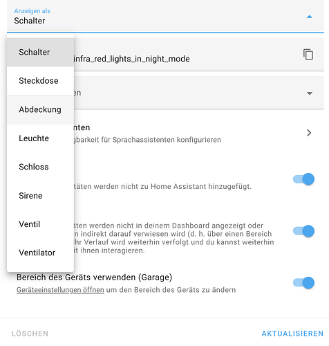

Du kannst normalerweise den switch in light umwandeln
das detection_interval lässt sich nur über Z2M interface einstellen. Wird nicht in HA angezeigt. wird doch angezeigt…
was mir jedoch noch aufgefallen ist. Ich habe den RTCGQ14LM. Du hast den RTCGQ11LM.
Hier ist es wohl wichtig das detection_interval nicht unter 60 zu setzen
