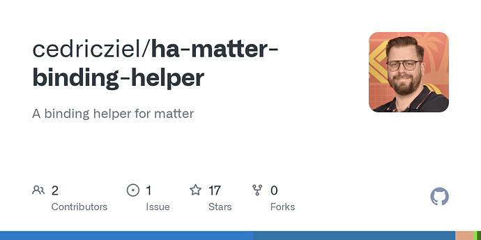

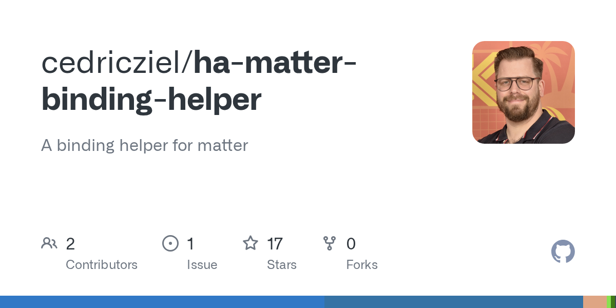

Grundsätzlich kann der HA Matter Server auch Direktverknüpfungen - aber ich finde die UI wirklich nicht benutzerfreundlich. - Hier kommt eine neue integration für HomeAssistant ins Spiel: eine vereinfachte UI um Matter Bindings (und potenziell Gruppen und Szenen) direkt im Matter layer zu erstellen.
Die Erweiterung kann einfach über HACS hinzugefügt werden. - Das Repository befindet sich hier:
Ich würde mich über feedback freuen :slight_smile: - ich hab selber nur Temperatur Sensoren die ich verknüpfen kann, aber hier kommt meine zweite Idee ins Spiel: Matter Survey
