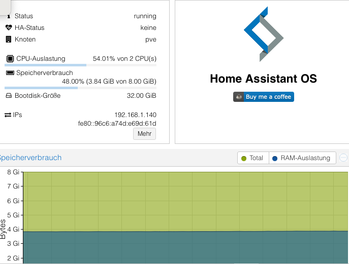

Evtl. der von Proxmox zugewiesene Speicher? Bei mir konnte ich das im Proxmox gut verfolgen, je länger HA läuft je mehr zieht er seinen zugewiesenen RAM Speicher voll. Je öfter man HA neu startet desto schlimmer wird das. Besser man startet (bei mir jedenfalls) den HA Container ab und an mal in Proxmox neu. Bei mir habe ich HA 8GB RAM zugewiesen der nach und nach von ca. 40% auf über 70% Verbrauch ansteigt. Kann aber auch andere Gründe haben das sich HA nicht mehr bewegt.
