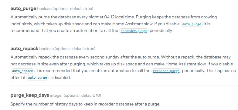

Für mich ist auto_repack immer noch kein löschen, sondern ein „neu zusammen packen“.
Ihr verwechselt es vermutlich mit auto_purge was zusammen mit purge_keep_days zusammen spielt.
auto_repack sorgt dafuer, dass die daten gepackt oder wie frueher defragmentiert werden.
Das kommt von SQLite, die bei HA genutzt wird.
Das ist ja nur eine Datei, die staendig waechst, weil mehr Daten reingeschrieben werden.
Wenn ihr jetzt Tabllen oder Datensatze loescht, dann wird die Datei sehr wahrscheinlich noch die gleiche groesse haben. Zumindest wird das Storage da drunter die Bloecke nicht freigeben.
Das repack sorgt dafuert, dass der Platz wieder freigegeben wird.
Also loescht das auto_repack nichts. Es wird nur die Datei wieder kompakter machen und dadurch kleiner.

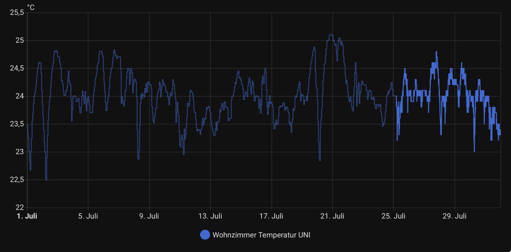

Beispiel, ohne unit_of_measurement (was ja oft nicht eingetragen wird bei Temperaturen, hier gewollt bei mir)
Der eigentliche Temperatur Sensor hat aber alle 3

Das ist immer noch nicht so ganz richtig :slight_smile: Sie werden nach 10 Tagen gelöscht. Das hat aber nichts direkt mir dem auto_repack und dem pappen zu tun, wie hier bereits erklärt wurde. Das hat eher was mit dem auto_purge zu tun:

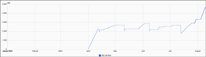

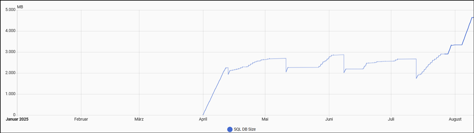

Hier eine kurze Zusammenfassung wie sich mein System nach dem auto_repack, vom vergangenen Sonntag auf meine SQL Datei, bzw. auf einigen Entitäten ausgewirkt hat. (Zur Info: auto_repack war auf „true“ und HM wurde Anfang April neu aufgesetzt)
1.) SQL Datei:
Die SQL Datei wurde prinzipiell so „bereinigt“ wie es die HA Dokumentation beschreibt. Deshalb eine Verkleinerung nach dem auto_repack um ca. 900MB, was ich nachvollziehen kann.
Was ich aber nicht verstehe, wieso die SQL Datei zwischendurch absolut konstant bleibt (als wäre sie eingefroren) und dann auf einmal wieder steigt. Habt ihr eine Erklärung für diese „Konstanz“?

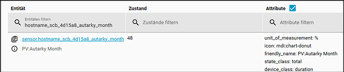

2.) Entitäten die nicht als historische Werte abgelegt werden:
Entitäten die mit all den 3 notwendigen Attributen (device_class, state_class und unit_of_measurement) definiert sind, um nach dem auto_repack in die historischen Werte konvertiert zu werden.

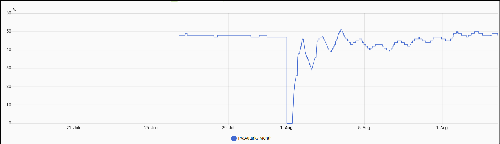

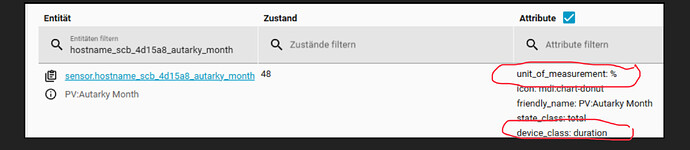

Beispiel: „PV:Autarky Month“:
Die Definition der Attribute stimmt, oder?
_------------------------------------------------------------------------------------------------------

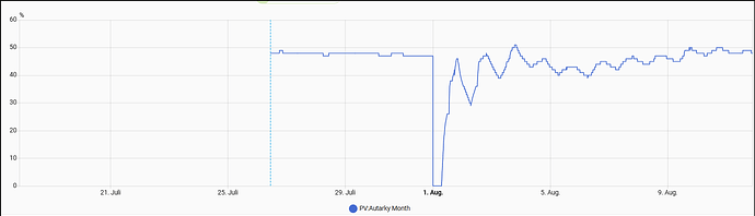

Ursprünglich waren hier Daten bis zum 18.7.25 hinterlegt und „purge_keep_days: 16“.
HM hat aber die vorherigen (älteren) Daten einfach gekappt und somit nur die Daten dieser Entität für der letzten 16Tage gespeichert sind.
Was habe ich falsch gemacht oder habe ich nur einen Denkfehler? ???
Übrigens: Diese Beispiel Entität ist nicht die einzige Entität die sich so verhält!!!

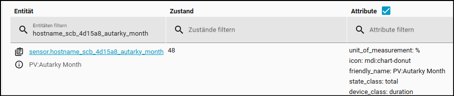

Das Passt nicht zusammen :face_with_monocle:
DURATION hat als Einheiten:
d, h, min, s, ms, µs
Und nicht %
Siehe:

Ursprünglich war für diese Entität keine device_class definiert, sondern vom Gerät (in diesem Falle Kostal PV) war die unit_of_measurement mit % vorgegeben, was bei Autarkierate ja Sinn macht.
Ich habe nichts besseres für device_class als Duration gefunden, was wäre das richtige Attribut für %
    unit_of_measurement: "%"
    state_class: "measurement"
    device_class: "power_factor"
Versuche mal diese Kombination

Viele denken, dass SQLite nur eine Datei ist.
Das stimmt nur, wenn man Default Werte nimmt.
Für Performance Verbesserungen kann man aber ganz viele Flags setzen.
Eine davon ist der Journal Mode, der dann eine 2te Datei sich bringt: das sogenannte Write-Ahead Logging File, oder kurz WAL file. [1]
Im WAL File landen erstmal alle neuen Schreiboperationen. Nach einer Zeit oder Anzahl an Einträge oder Megabyte wird das WAL File mit der *.db gemerged.
Das ist ein Grund warum es konstant bleibt.
Der 2te könnte sein, dass bei gelöschten Elementen in der Datenbank nicht wirklich gelöscht wird.
Es wird nur der Block wo die Daten sind als frei markiert. Das ist ganz normal, denn sonst müsste die Datei neu geschrieben werden und das ist eine teure Operation.
Solange also weniger oder gleich viel geschrieben wird (WAL merging) als frei gemacht, ändert sich nichts an der DB Größe.
  1. Write-Ahead Logging ↩︎

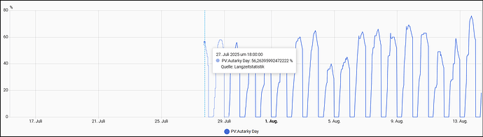

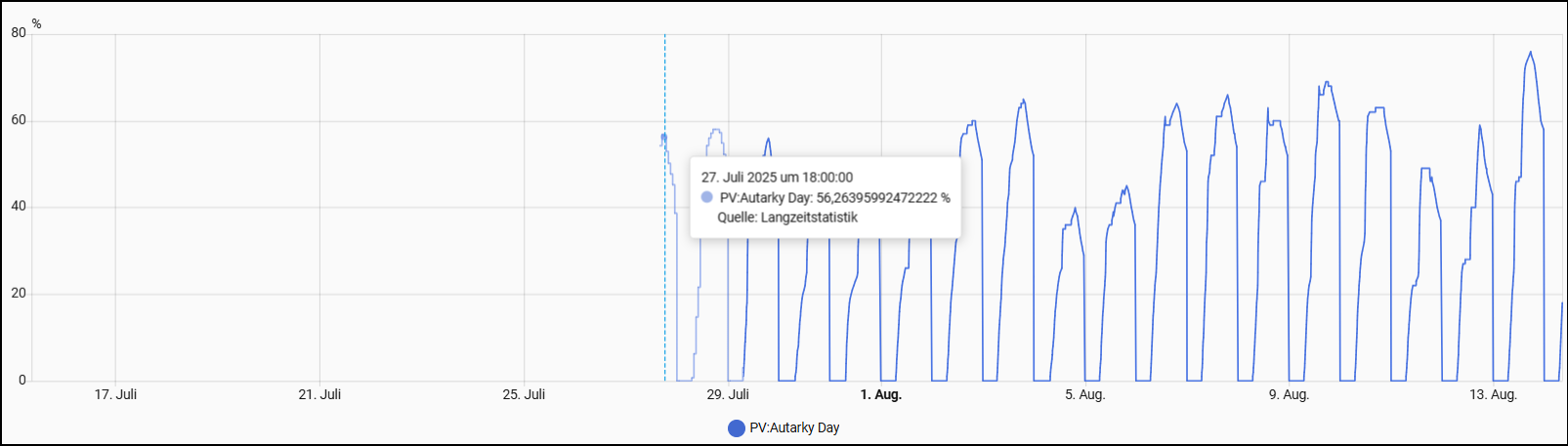

Ich habe extra ein paar Tage gewartet, um zu sehen, wie sich diese Anpassung (dein letzter Vorschlag) auf alle Entitäten auswirkt, welche das Problem haben, dass sie nicht in historische Werte (Langzeitstatistik) konvertiert werden.
Hier meine Zusammenfassung:

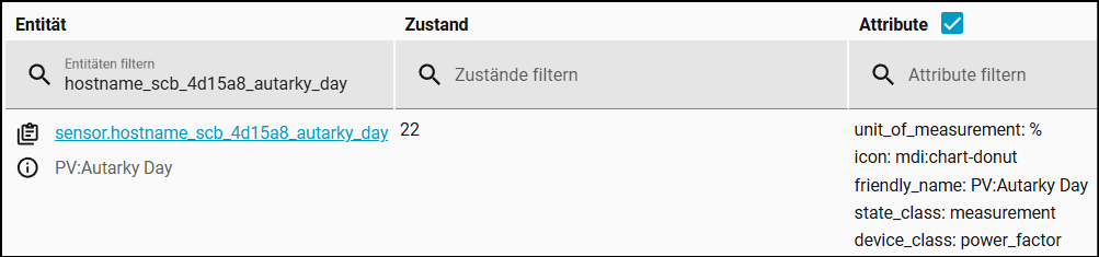

Gezeigte Entität (Autarkie per day): funktioniert jetzt->die Daten werden korrekt in historischen Werte konvertiert-> perfekt !!
ABER …
diese Anpassung funktioniert nicht bei allen „Problem“-Entitäten.

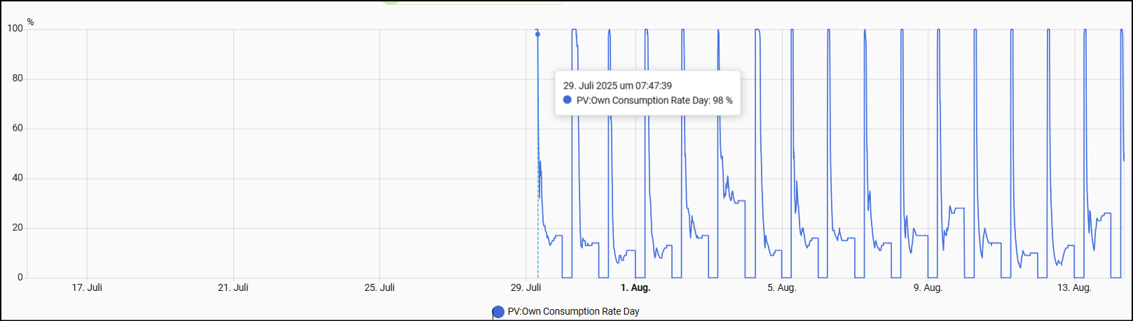

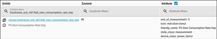

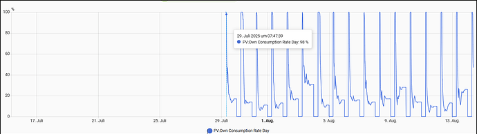

Hier beispielhaft eine weitere Entität die vom Aufbau sehr ähnlich ist, wie die o.g., bei der aber keine Konvertierung erfolgt, sondern alles was älter als 16 Tage ist einfach gelöscht wird.
Hast Du hierfür eine Erklärung!
Schon mal im voraus vielen Dank !
