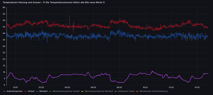

Mit InfluxDB und Grafana betreibe ich zahlreiche Aufzeichnungen.
Damit kann ich weit zurück liegende Daten, hochauflösend anschauen.
Hier ein paar Beispiele:

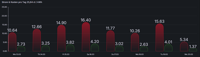

Strom vom Marz '24
Heizung und Außentemperatur Jan '24

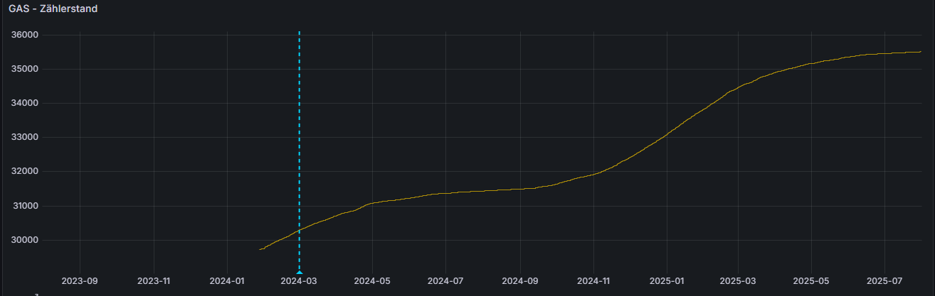

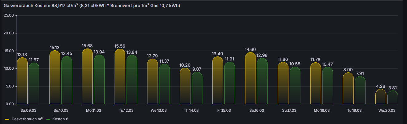

Gas-Zählerstand (erfasst mit ESP32CAM und AI-ON-THE-EDGE)
Gas Tagesverbrauch und Kosten

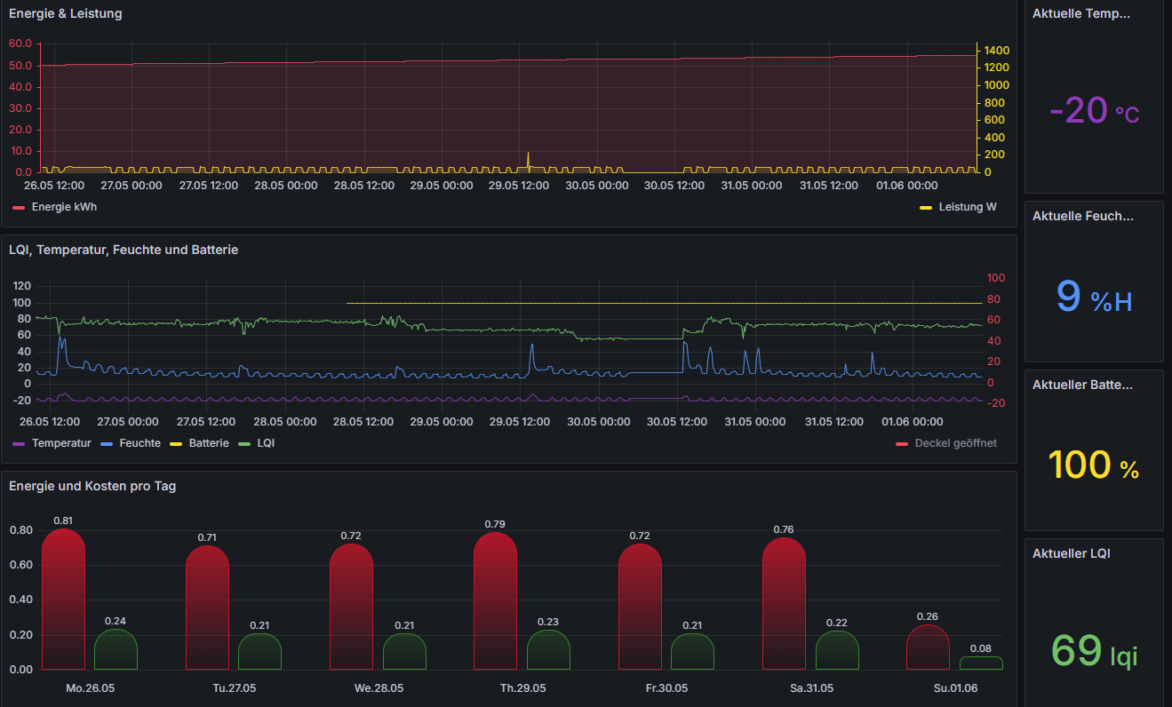

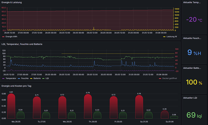

Die Kühltruhe habe ich noch nicht so lange im Focus, aber auch hier - Langzeitdaten.

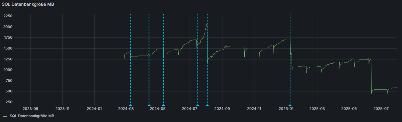

Die HA-Datenbank, home-assistant_v2.db, hat sich bei mir anfangs besorgniserregend entwickelt.

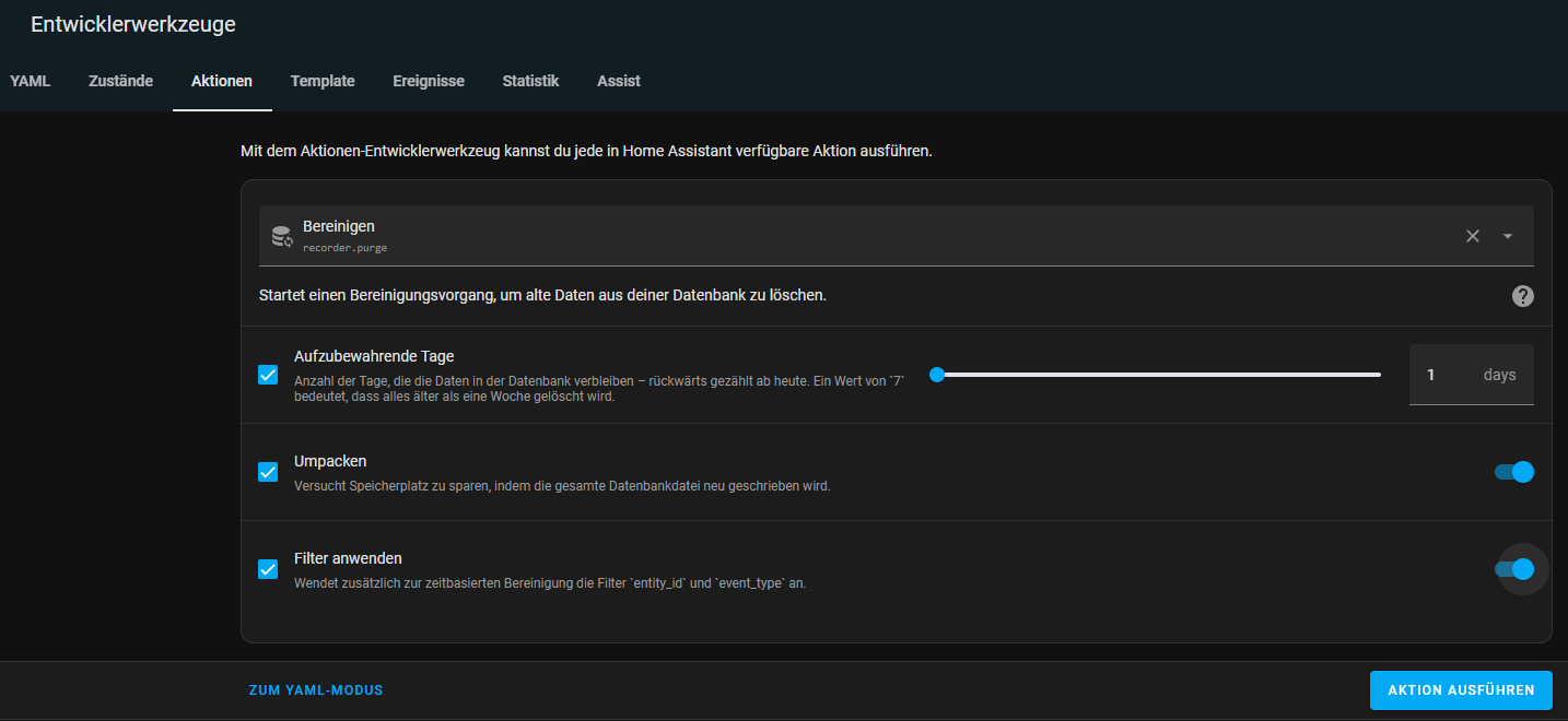

Verschiedene Eingriffe haben den Zuwachs stufenweise beeinflusst, bis ich im Juni '25 die Aufbewahrung der Daten auf 1 Tag reduziert habe.
Somit konnte die Größe der HA-Datenbank von zwischenzeitlich > 2GB auf ca. 0,5 GB reduziert werden.
Das hat auch Einfluss auf die Größe der täglichen Backups. Zurzeit ca. 1,2 GB.

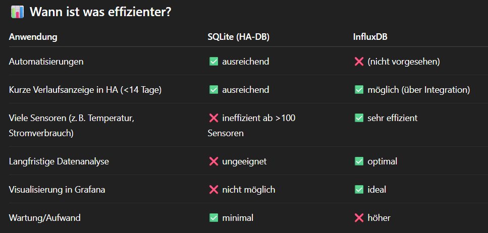

Zur Effizienz habe ich mal etwas recherchiert:
:small_blue_diamond: Home Assistant interne Datenbank (SQLite)
Vorteile:
  • Einfach eingerichtet: Läuft „out of the box“, keine zusätzliche Konfiguration nötig.
  • Ausreichend für Basiszwecke: Für kleinere Installationen, Automatisierungen und Rückblicke in den letzten Tagen/Wochen geeignet.
  • Niedriger Ressourcenverbrauch: Keine separate Datenbank-Engine nötig.
Nachteile / Limitierungen:
  • Langsamer bei großen Datenmengen: Mit vielen Entitäten oder über Wochen/Monate hinweg wird SQLite deutlich träger.
  • Begrenzte Visualisierungsmöglichkeiten: Nur einfache Verlaufsgrafen in der UI.
  • Nicht für Langzeitarchivierung optimiert: Die Datenbank kann bei viel Logging schnell sehr groß und unperformant werden.
:small_blue_diamond: InfluxDB (z. B. v2)
Vorteile:
  • Sehr effizient bei Zeitreihendaten: Genau darauf optimiert, ideal für Sensorwerte, Zustandsänderungen etc.
  • Schnelle Abfragen: Auch bei Millionen von Einträgen sehr performant.
  • Langfristige Speicherung möglich: Kein Performanceverlust über Monate oder Jahre hinweg.
  • In Kombination mit Grafana: Sehr leistungsstarke Visualisierungen und Analysen möglich.
Nachteile:
  • Komplexer in Einrichtung und Wartung: Externer Dienst, ggf. User/Auth-Konfiguration, Version 2.x hat zusätzliche APIs.
  • Kein Ersatz für die HA-DB: Automatisierungen, Zustände usw. bleiben weiterhin in der internen DB gespeichert.
  • Ressourcenverbrauch höher: Braucht mehr RAM/CPU als SQLite, besonders bei großen Setups oder Queries.
Fazit:
InfluxDB ist deutlich effizienter für Zeitreihen- und Langzeitdaten. Die interne HA-Datenbank ist dagegen effizient genug für den normalen Systembetrieb, aber nicht ideal für langfristige oder große Datenmengen. Eine Hybridlösung ist in den meisten Fällen optimal.
