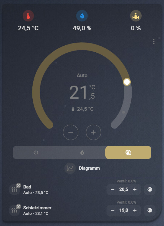

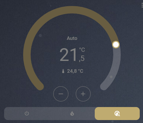

Hi, wie meinst du das, du bekommst sie nicht angezeigt? Du müsstest doch nur in die Card in der UI auswählen und kannst sie dann konfigurieren.

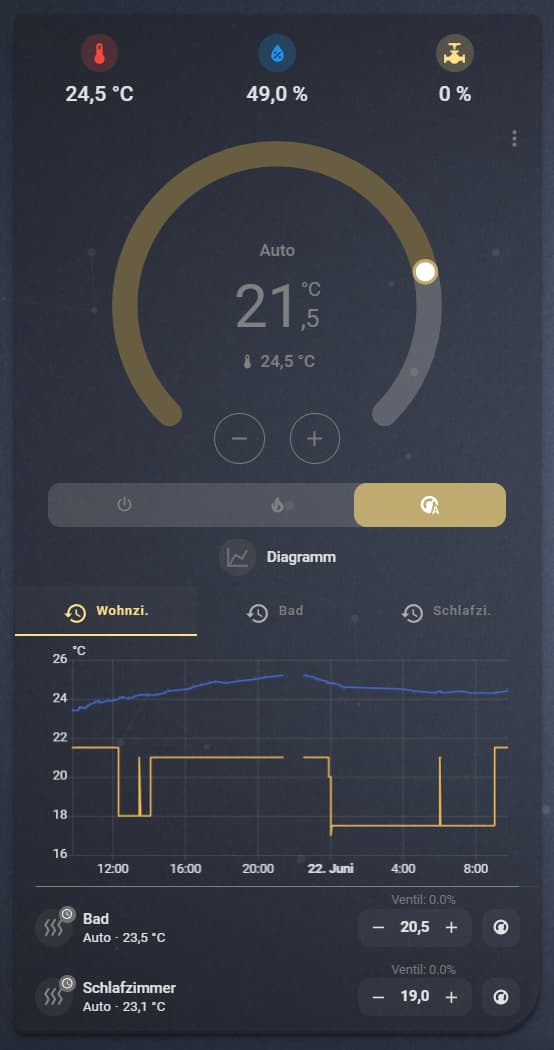

Bei mir sieht es bespielsweise so aus. Oben lasse ich mir die aktuellen Werte für Temp, Luftfeuchte und Ventilstand anzeigen. Mein Wohnzimmer ist recht groß, mit Küche und Esszimmer integriert, daher gibt es bei uns sozusagen nur 3 Räume. Finde die Anzeige so jedenfalls immer noch ansprechend.
Ein kleines Diagramm habe ich auch noch mit eingearbeitet.
Hier der Code dazu:
type: custom:vertical-stack-in-card
cards:
  - type: custom:stack-in-card
    cards:
      - type: horizontal-stack
        card_mod:
          style: |
            :host {
              background-color: transparent !important;
              border: none !important;
        cards:
          - type: custom:mushroom-entity-card
            entity: sensor.wandthermostat_jan_temperatur
            fill_container: false
            layout: vertical
            icon_color: red
            primary_info: state
            secondary_info: none
            card_mod:
              style: |
                ha-card {
                  padding-top: 10px;
                  border-radius: 0px !important;
                :host {
                  --mush-card-primary-font-size: 20px !important;
            entity: sensor.wandthermostat_jan_luftfeuchtigkeit
            layout: vertical
            primary_info: state
            card_mod:
              style: |
                ha-card {
                  padding-top: 10px;
                :host {
            entity: sensor.thermostat_wohnzimmer_ventil_offnungsgrad
            icon_color: primary
            layout: vertical
            primary_info: state
            card_mod:
              style: |
                ha-card {
                  padding-top: 10px;
                :host {
  - type: thermostat
    entity: climate.wandthermostat_jan_2
    show_current_as_primary: false
    features:
      - style: icons
        type: climate-hvac-modes
    card_mod:
      style: |
        ha-card {
          background-color: none !important;
          padding-left: 20px !important;
          padding-right: 20px !important;
        :host {
          --state-climate-auto-color: #bfaa6c !important;
          --primary-text-color: grey !important;
          /*--icon-primary-color: red !important;*/
        :host .secondary {
          display: none !important;
        .label {
        .secondary {
        hui-thermostat-card .label.secondary {
  - type: vertical-stack
    cards:
      - type: custom:vertical-stack-in-card
        card_mod:
          style: |
            ha-card {
               background: none !important;
             #root {
               gap: 0px !important;
        cards:
          - type: custom:mushroom-template-card
            primary: Diagramm
            icon: mdi:chart-line
            tap_action:
              action: call-service
              service: input_select.select_next
              service_data:
                entity_id: input_select.diagramm_heizung_anzeige
            card_mod:
              style: |
                ha-card {
                  border-top: 0px;
                  border-left: 0px;
                  border-right: 0px;
                  border-bottom: 0px solid var(--secondary-text-color);
                  text-align: center;
                  display: flex;
                  flex-direction: column;
                  justify-content: center;
                  align-items: center;
                  height: 100%;
                  margin-top: -10px;
          - type: conditional
            conditions:
              - entity: input_select.diagramm_heizung_anzeige
                state: Diagramm
            card:
              type: custom:tabbed-card
              styles:
                background: rgba(22,22,22,0.3)
                "--mdc-theme-primary": var(--primary-color)
                "--mdc-tab-text-label-color-default": grey
                "--mdc-typography-button-font-size": 12px
                "--mdc-typography-button-text-transform": capitalize
              tabs:
                - card:
                    cards:
                      - type: history-graph
                        show_names: false
                        entities:
                          - entity: climate.thermostat_wohnzimmer_2
                        hours_to_show: 24
                        refresh_interval: 10
                        logarithmic_scale: false
                        card_mod:
                          style: |
                            ha-card {
                              padding-left: 30px;
                              padding-right: 30px;
                              transition: opacity 0.5s ease, transform 0.5s ease;
                              opacity: {{ 1 if states('input_select.diagramm_heizung_anzeige') == 'Diagramm' else 0 }};
                              transform: {{ 'scale(1)' if states('input_select.diagramm_heizung_anzeige') == 'Diagramm' else 'scale(0.95)' }};
                            .content {
                              padding: 0px !important;
                              padding-bottom: 10px !important;
                  attributes:
                    label: Wohnzi.
                    icon: mdi:history
                - card:
                    cards:
                        show_names: false
                        entities:
                          - entity: climate.thermostat_bad
                        hours_to_show: 24
                        card_mod:
                          style: |
                            ha-card {
                              padding-left: 30px;
                            .content {
                  attributes:
                    label: Bad
                    icon: mdi:history
                - card:
                    cards:
                        show_names: false
                        entities:
                          - entity: climate.thermostat_schlafzimmer
                        hours_to_show: 24
                        card_mod:
                          style: |
                            ha-card {
                              padding-left: 30px;
                            .content {
              attributes:
                label: Schlafzi.
                icon: mdi:history
  - type: custom:mod-card
    card_mod:
      style: |
        ha-card {
            height: 1px;
            background: black;
            background-color: grey;
            margin-left: 20px;
            margin-right: 20px;
    cards:
        card_mod:
          style: |
            ha-card {
             #root {
        cards:
          - type: custom:mushroom-climate-card
            hvac_modes:
              - auto
              - "off"
            show_temperature_control: true
            collapsible_controls: true
            layout: horizontal
            tap_action:
              action: more-info
            icon: mdi:heat-wave
            card_mod:
              style: |
                ha-card {
                  height: 70px !important;
                  padding-left: 10px;
                  padding-top: 8px;
                  padding-bottom: 0px;
                  padding-right: 10px;
                mushroom-card::after {
                  content: "Ventil: {{ states('sensor.thermostat_bad_ventil_offnungsgrad') }}%";
                  position: absolute;
                  top: 3px;
                  right: 80px;
                  font-size: var(--card-secondary-font-size);
                  color: var(--secondary-text-color);
                ha-state-icon {
                  color: {% if state_attr('climate.thermostat_bad', 'hvac_action') == 'heating' %} orange {% else %} grey {% endif %};
                mushroom-shape-icon {
                  --shape-color: {% if state_attr('climate.thermostat_bad', 'hvac_action') == 'heating' %} rgba(214, 136, 49, 0.3) {% else %} rgba(158, 158, 158, 0.1) {% endif %} !important;
            hvac_modes:
              - auto
              - "off"
            layout: horizontal
            tap_action:
              action: more-info
            icon: mdi:heat-wave
            card_mod:
              style: |
                ha-card {
                  padding-left: 10px;
                  padding-top: 0px;
                  content: "Ventil: {{ states('sensor.thermostat_schlafzimmer_ventil_offnungsgrad') }}%";
                  position: absolute;
                  top: 0px;
                  right: 80px;
                ha-state-icon {
                  color: {% if state_attr('climate.thermostat_schlafzimmer', 'hvac_action') == 'heating' %} orange {% else %} grey {% endif %};
                  --shape-color: {% if state_attr('climate.thermostat_schlafzimmer', 'hvac_action') == 'heating' %} rgba(214, 136, 49, 0.3) {% else %} rgba(158, 158, 158, 0.1) {% endif %} !important;
card_mod:
  style: |
    ha-card {

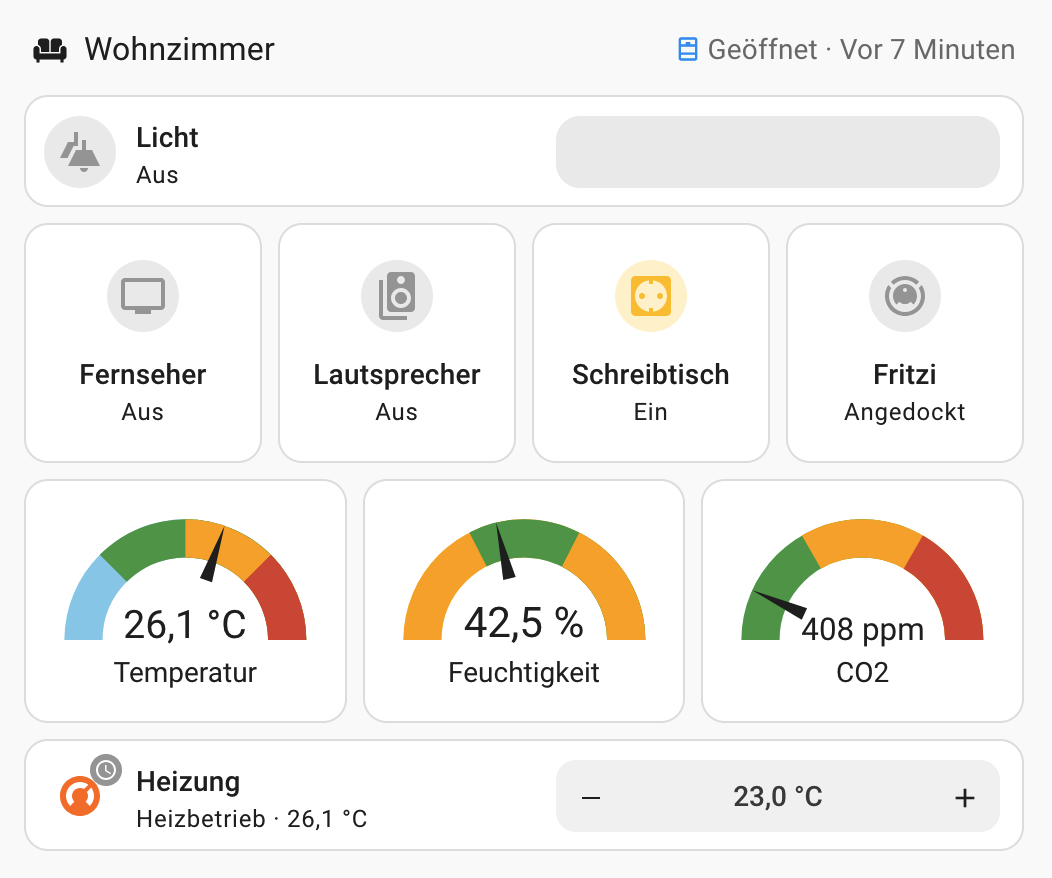

Moin… ich habe leider schon Schwierigkeiten mich richtig auszudrücken.
Aber genau so eine Anzeige z.B. meine ich.
Mir würde diese schon reichen, einfach optisch ein wenig ansprechender. Leider bekomme ich es einfach nicht hin. Wie gesagt habe ich mehrere Temperatursensoren die ansprechender angezeigt werden sollen. Wäre klasse wenn du mir kurz den Ablauf schildern könntest. Speziell für eine Temperaturanzeige finde ich im Netz nichts was mir weiterhilft bei dieser eigentlich lächerlichen Aufgabe.
Ich habe mich für diese Art von Anzeigen für die Luftwerte in den Räumen entschieden:
Code für die Zeile mit den Skalen:
cards:
  - type: gauge
    entity: sensor.wohnzimmer_raumsensor_2_temperature
    min: 14
    max: 34
    needle: true
    segments:
      - from: 14
        color: skyblue
      - from: 19
        color: var(--success-color)
      - from: 24
        color: var(--warning-color)
      - from: 29
        color: var(--error-color)
  - type: gauge
    entity: sensor.wohnzimmer_raumsensor_2_humidity
    needle: true
    segments:
      - from: 0
      - from: 35
      - from: 65
  - type: gauge
    entity: sensor.wohnzimmer_senseair_co2
    min: 0
    max: 3000
    needle: true
    severity:
      green: 0
      yellow: 1000
      red: 2000
Darunter die kleine Karte mit der Heizung:

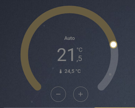

Hier noch meine standard Thermostat Card, die schon mit HA kommt. Die also schon immer installiert und kann über das Card-Menü einfach ausgwählt werden.
type: thermostat
features:
  - style: icons
card_mod:
  style: |
    ha-card {
    :host {

Das hier ist meine mushroom custom climate card:
hvac_modes:
  - auto
  - "off"
layout: horizontal
tap_action:
  action: more-info
icon: mdi:heat-wave
card_mod:
  style: |
    ha-card {
      padding-left: 10px;
      padding-top: 0px;
      position: absolute;
      top: 0px;
      right: 80px;
    ha-state-icon {
Mushroom Cards sind super. Ich nutze die Standard „Tile“ Karte für Heizungen, die sind ja in HA dazugekommen nachdem der Entwickler von Mushroom bei Nabu Casa angestellt wurde :upside_down_face: aber die Mushroom Cards können noch einige Sachen mehr, wie zb die Ventilöffnung in deinem Screenshot.
Ja die nutze ich tatsächlich auch sehr gerne. Die Custom Button Card ist auch immer Recht nützlich, wobei der Großteil auch mit der mushroom Card funktioniert. Ist schon eine feine Card und wusste ich bisher noch nicht, dass der Entwickler jetzt offiziell für HA arbeitet. Insofern, werden wohl in Zukunft noch einige der Funktionen in HA zu Standard werden. :slight_smile:
Danke euch erst einmal…ich probiere weiter !
