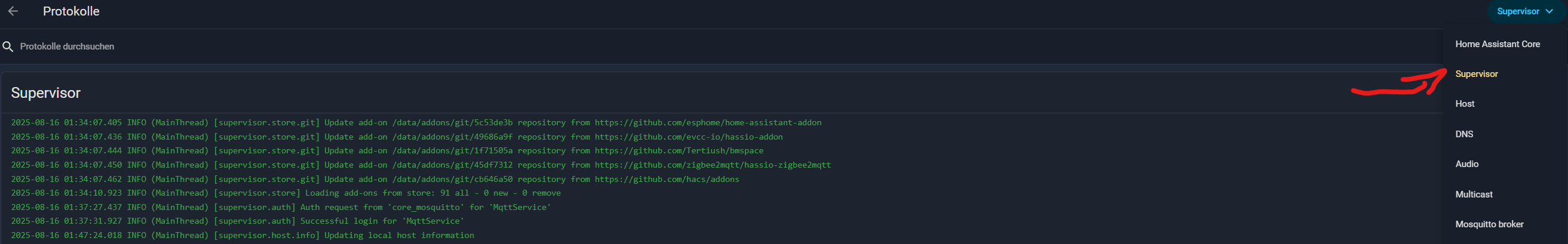

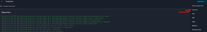

Du kannst auch nochmal unter Einstellungen → System → Protokolle und dann oben rechts Supervisor schauen, ob dort kurz vor 01.49 das Update ausgeführt wurde, muss im Log dann aufgeführt sein.
Ansonsten wüsste ich jetzt auch erstmal nicht weiter.
Die Einträge waren aus dem Log Supervisor.
Also da steht dann wohl nichts von dem Update.
