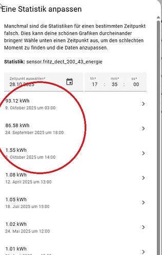

seit einigen Tagen zeigen meine DECT 200 Geräte kpl. falsche Werte an.
Hier ein Beispiel:
Anzeige über die Statistikkarte
type: statistic
entity: sensor.fritz_dect_200_43_energie
period:
  calendar:
    period: month
stat_type: change
Zustandssensor schaut so aus
state_class: total_increasing
unit_of_measurement: kWh
device_class: energy
friendly_name: DECT 200 Waschmaschine Energie
Auf dem Dashboard wird das angezeigt:
In der FRITZ DECT 200 Übersicht werden 13,4 Kwh für letzten den Monat und 103,644 Kwh für den gesamten Zeitraum (April bis Oktober) angezeigt.
Ich habe keine Ahnung, wo ich da den Fehler suchen sollte.
Kann mir jemand einen Tip geben. Einzelne Werte in der Statistik korrigieren fast unmöglich da alle DECT 200 von dem Fehler betroffen sind.
Integration habe ich schon neu eingeslesen, HA schon kpl. neu gestartet.
Helfen kann ich dir nicht wirklich :nerd_face:
kann aber bestätigen das ab und zu genau dein Fehler auch bei mir auftritt
Aber nicht alle und wirklich nur ab und an mal
Statistik bereinigen geht bei mir sehr zügig, wirken aber nur im Energie-Dashboard
Muss also etwas mit der Fritz Integration sein
…… eigenartigerweise werden alle Werte, wenn ich auf den einzelnen Actor in der FRITZ!Box, korrekt angezeigt.
Ich könnte mir vorstellen, dass das mit dem Firmware Update der FRITZ!Box (im Moment 8.10) zu tun hat und diese Werte zwar im Fritz Dashboard richtig angezeigt werden, aber nicht richtig an Home Assistant übergeben werden.
Vielleicht hat noch jemand anders das gleiche Problem dann würde ich eventuell mal den Fritz Support zu dem Thema anschreiben.

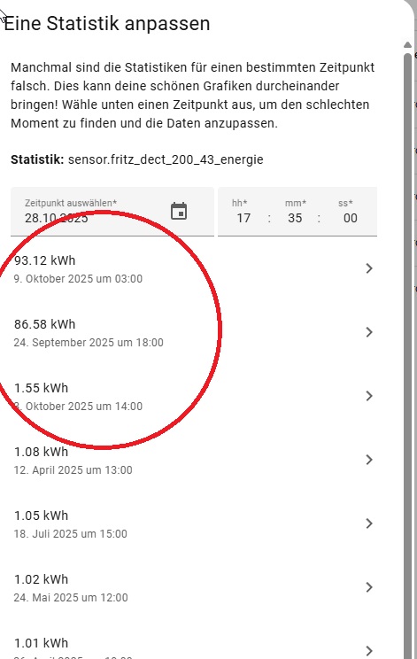

… hab die Werte jetzt über die Ausreißer in der Statistik korrigiert und jetzt passen auch die Gesamtwerte wieder. Waren je Entität 2-3 Werte, als ein überschauberer Aufwand.
