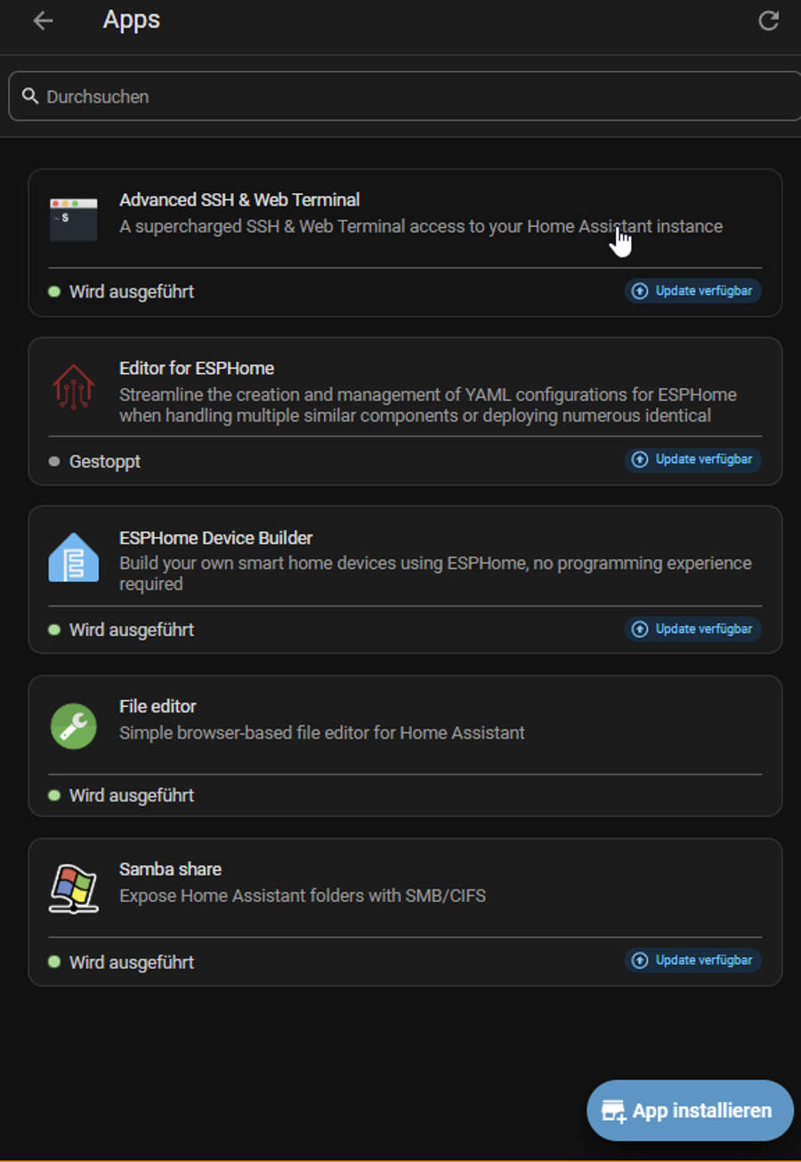

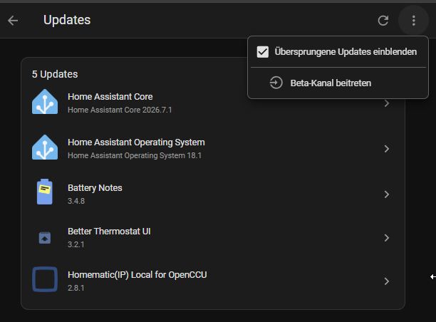

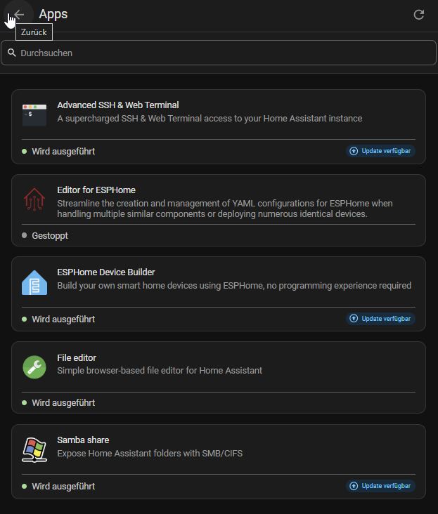

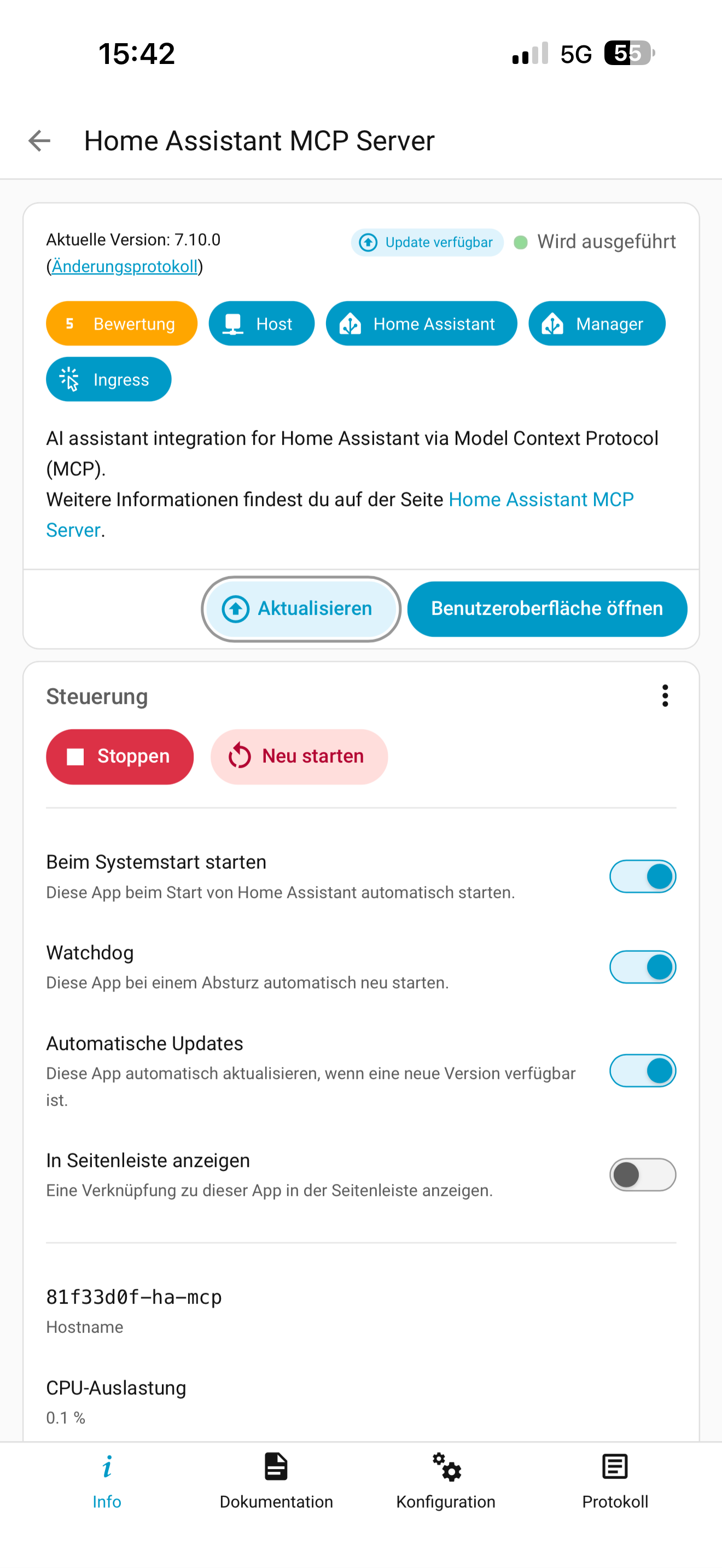

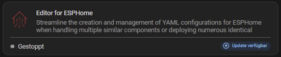

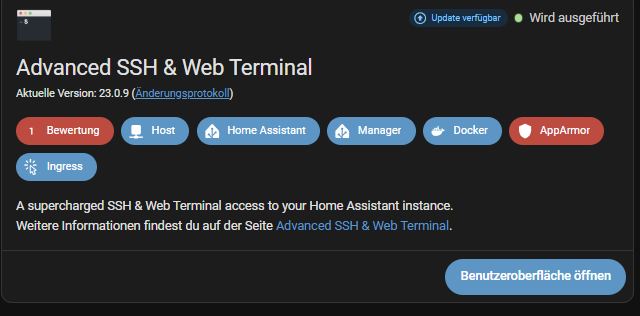

ich habe anscheinend ein Problem mit dem Update von Apps (AddOns).
Es wird zwar angezeigt, dass ein „Update verfügbar“ ist jedoch gibt es kein Button etc. um ein Update der App durchzuführen.

Hier die möglichen update die mir in der shell angezeigt werden.
➜ / ha available-updates
available_updates:
- panel_path: /update-available/core
update_type: core
version_latest: 2026.7.1 - panel_path: /update-available/os
update_type: os
version_latest: „18.1“ - icon: /addons/a0d7b954_ssh/icon
name: Advanced SSH & Web Terminal
panel_path: /update-available/a0d7b954_ssh
update_type: addon
version_latest: 24.0.1 - icon: /addons/core_samba/icon
panel_path: /update-available/core_samba
update_type: addon
version_latest: 12.7.1 - icon: /addons/5c53de3b_esphome/icon
name: ESPHome Device Builder
panel_path: /update-available/5c53de3b_esphome
update_type: addon
version_latest: 2026.6.4 - icon: /addons/f0034139_esphome_editor/icon
name: Editor for ESPHome
panel_path: /update-available/f0034139_esphome_editor
update_type: addon
version_latest: 0.29.0

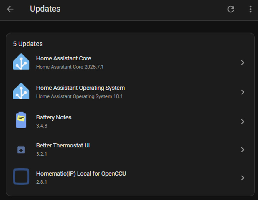

und hier in der Oberfläche:
Bisher konnte ich alle Probleme selbst oder mit Hilfe von bereits bekannten Fixes lösen. Nur diese mal stehe ich mir auf dem Schlauch.
Anmerkung: Weitere Fehler oder Ungereimtheiten sind mir nicht aufgefallen. Seit welchem Update dieses Phänomen bei mir auftritt, weiß ich leider nicht. Es ist mir halt in den letzten Tagen aufgefallen.
Gibt es von den Spezialisten einen Tipp/Trick um bei mir die Updates zu ermöglichen?
