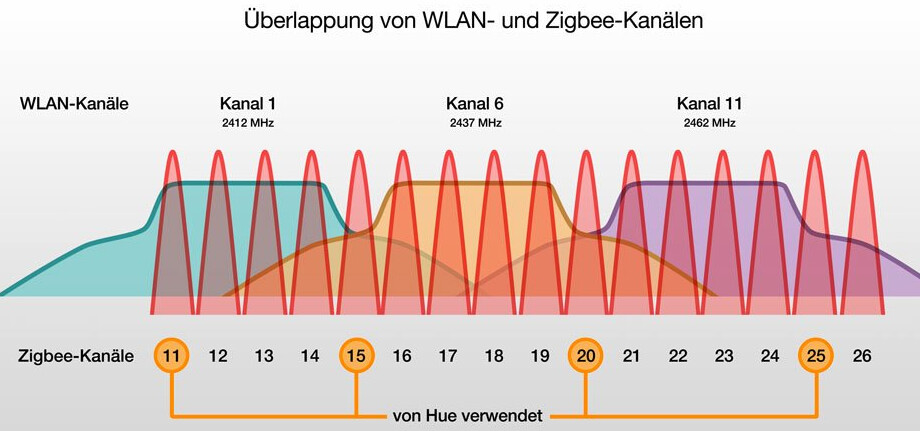

In der Afterparty (Discord) wurde erwähnt, dass der verwendete ESP32 nur 2,4GHz WLAN unterstützt. Da Zigbee und Thread ebenfalls auf diesem Band arbeiten, wird es sehr schwierig sein, Interferenzen zu vermeiden. So wie sich das für mich angehört hat ist die Sache mit WLAN eher unrealistisch.

Um Interferenzen zu vermeiden, müssen entsprechend die Kanäle angepasst werden.

Ich bin jetzt kein Experte, aber wenn man dafür sorgt, maximalen Abstand zwischen den WLAN- und Zigbee-Frequenzen einzuhalten, dürfte das kein „großes“ Problem sein.
Meine Kanäle liegen wie folgt: WLAN Kanal 1 und Zigbee Kanal 25.
Grundsätzlich ja kann man drauf achten aber gerade bei Thread in einem Mesh kann man das nicht so einfach umstellen wenn man noch Border Router anderer Hersteller hat. Zumindest gibt es da wohl noch keinen einheitlichen Mechanismus. Und die Antenne im ESP ist halt auch nicht mit der anderen Antenne abgestimmt um Interferenzen zu vermeiden.

Die haben aber auch meistens 5 GHz Antennen für Wlan. Da stört dann gar nichts. Oder die wurden im Antennendesign direkt so gebaut, dass sich beide Antennen möglichst wenig stören.
