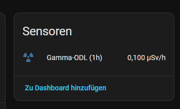

Gleichmal Umgesetzt…
2026-03-29_07-35

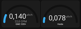

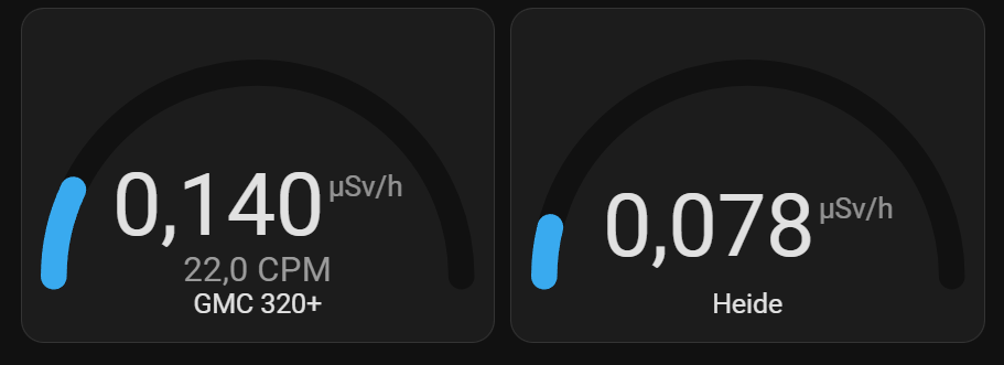

LOL… Messstelle Darmstadt (7km Luftlinie)
Die anderen 2 Messstellen, jeweils auch um die 7km Entfernt zeigen die gleichen Werte an, ist halt Rhein-Main-Gebiet… und Grundsätzlich sind Hessen eh mehr Verstrahlt :slight_smile:

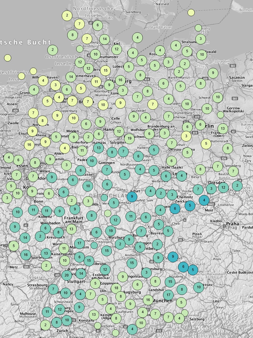

Wenn man sich die Karte auf ODL-Info ansieht gibt es eher eine Konzentration im mittleren Bereich Deutschlands.

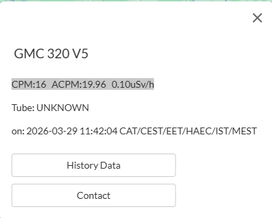

Danke für die Karte, sind auch die drei Messstellen in Südhessen dabei und konnte so die Werte
noch mal gegen Prüfen (klick auf die Messstelle), die Werte stimmen!
Kommt wohl darauf an, wer da was, wie misst :wink:
Geiger Counter World Map

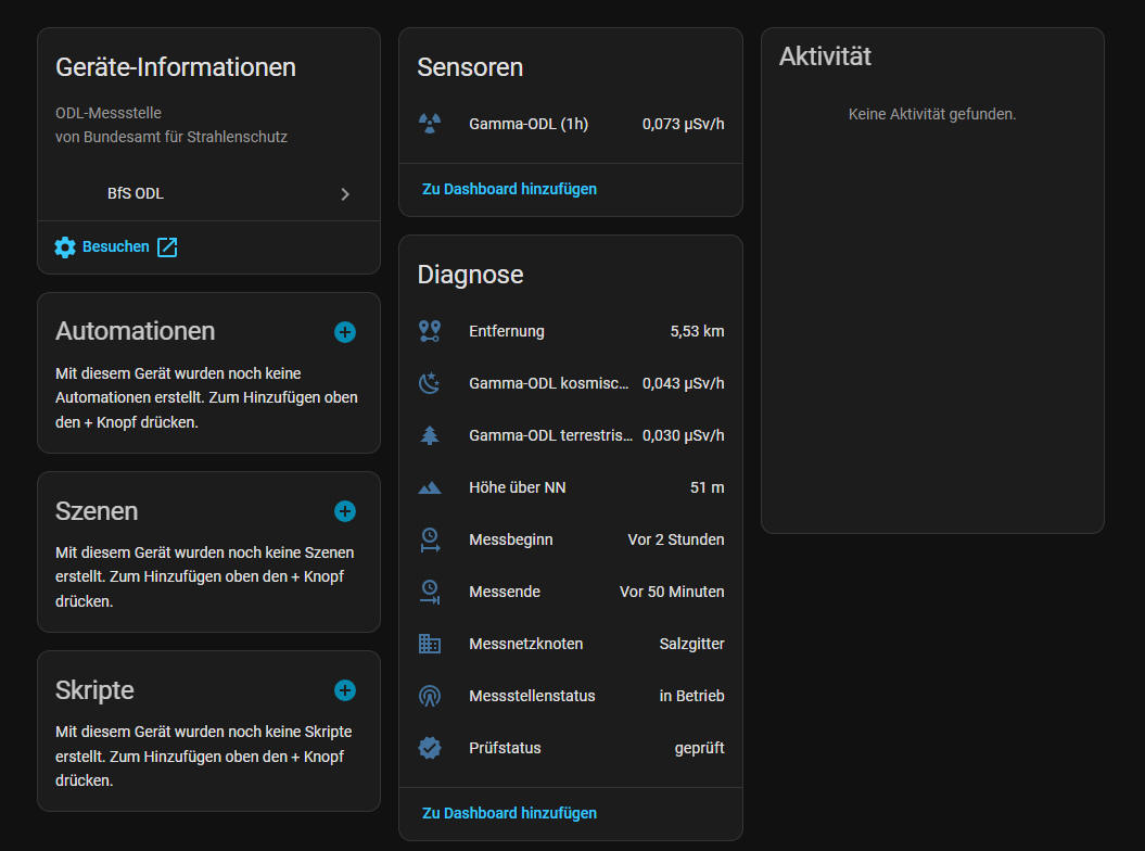

Die Integration liest per API die ODL-Messwerte des BfS aus.
Diese setzt sich aus kosmischer (aus dem Weltall) und terrestrischer (von der Umgebung) Strahlung. In meiner Integration wird diese als Diagnosedaten explizit aufgeschlüsselt (ebenfalls per API ermittelt).
Das die Messwerte in den unterschiedlichen Regionen Deutschlands unterschiedlich sind, liegt an der unterschiedlichen Bodenbeschaffenheit der jeweiligen Region.
Je nach Bodentyp ist die Dosisleistung unterschiedlich. Zum Beispiel haben Granitböden haben eine höhere natürliche Strahlung.
