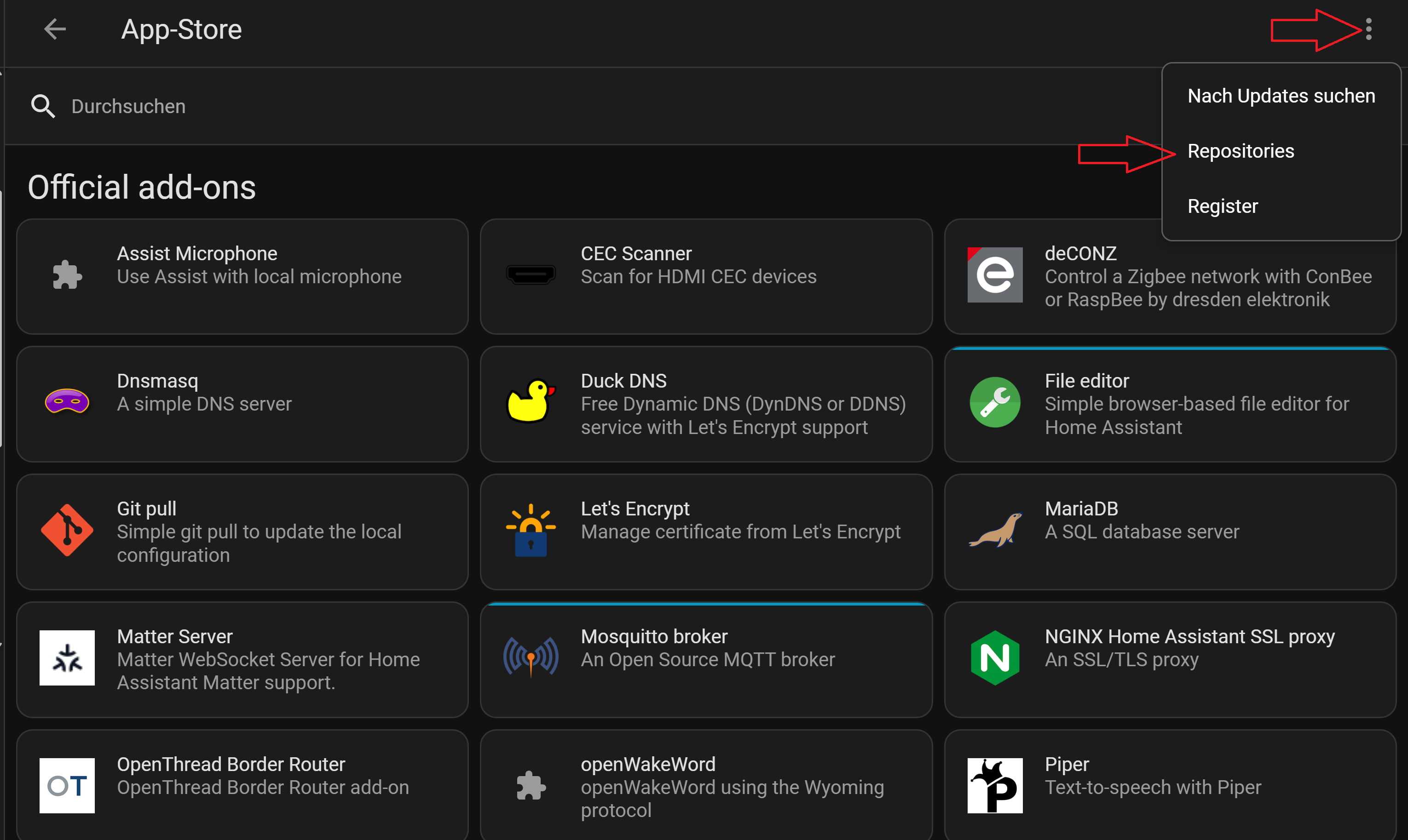

Mit der Home Assistant Version 2026.2.0 gibt es bei manchen Nutzern einen Installationsfehler “Addon cb646a50_get does not exist” beim Versuch HACS über das Add-On zu installieren. Eine bekannte Lösung hierfür ist folgende:

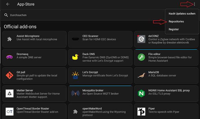

Im neuen App Store Rechts oben auf die drei Punkte und dort Repositories auswählen.
Dort die folgende URL hinzufügen:
GitHub - hacs/addons
Danach evtl. noch ein mal den Browsercache mit STRG+F5 leeren, dann sollte es auftauchen und funktionieren.
