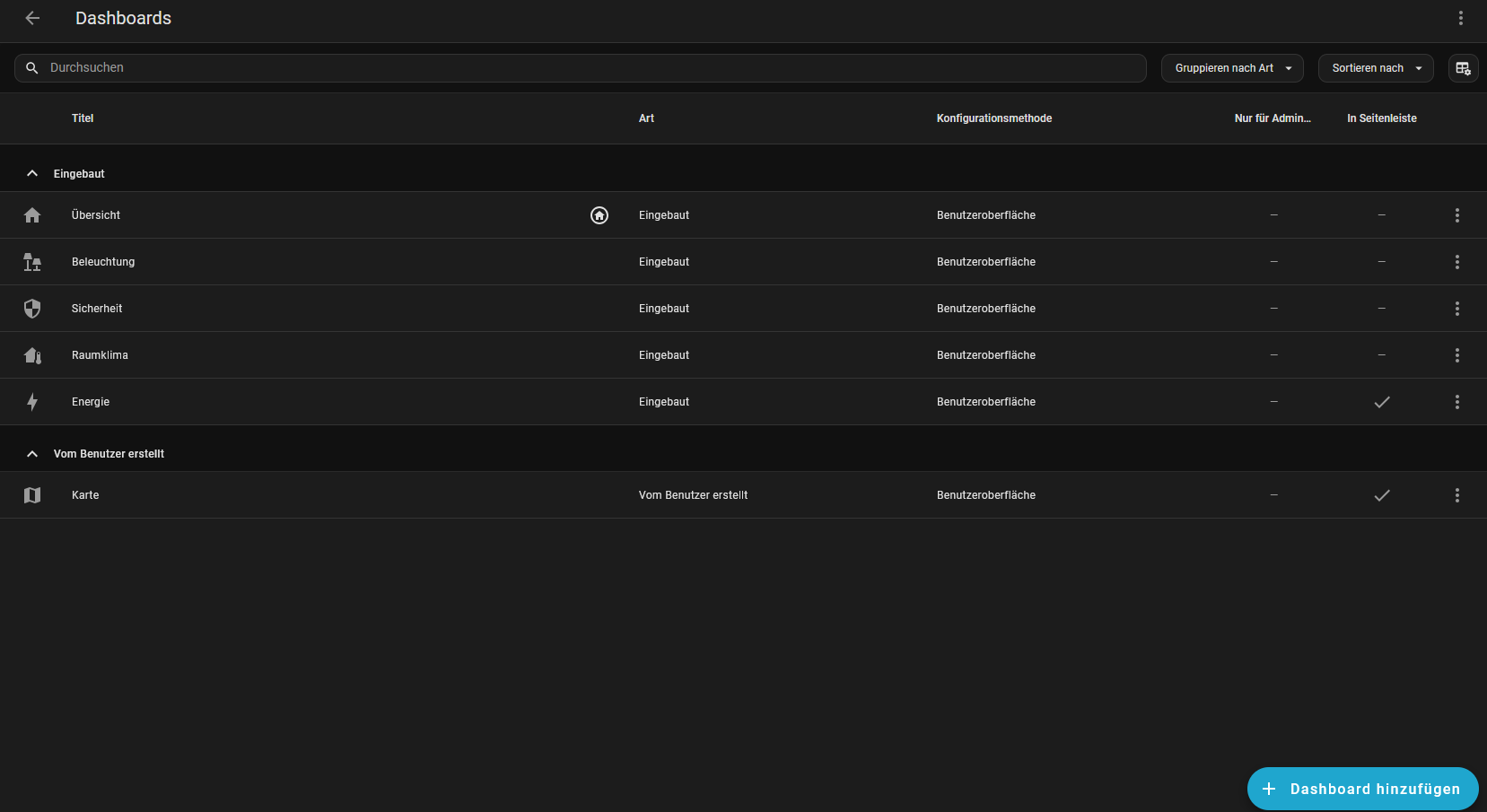

bi Dashboard hinzufügen finde ich die Karte nicht, wenn ich danach suche
Es ist ja auch nur eine Karte und kein Dashboard.
Und wie mache ich es dann?
Auf ein Dashboard deiner Wahl gehen und dort dann über „Dashboard bearbeiten“ die gewünschte Karte hinzufügen.
was ist, wenn ich kein Dashboard habe? Also kein eigenes? Habe nur diese Stnandart Ansicht, die von Hause aus dabei ist.
Dann musst du eins erstellen :slight_smile:
Mit der Standardansicht geht so etwas nicht
Hab ich gemacht. Habe trotzdem nirgends was mit Karten hinzufügen.
Wenn du das Dashboard erstellt hast, sollte es links in der Seitenleiste aufgeführt werden. Dort wählst du es aus und kannst dann über den Stift oben rechts im Headermenü das Dashboard bearbeiten.
