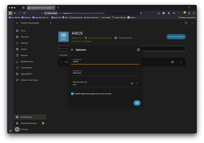

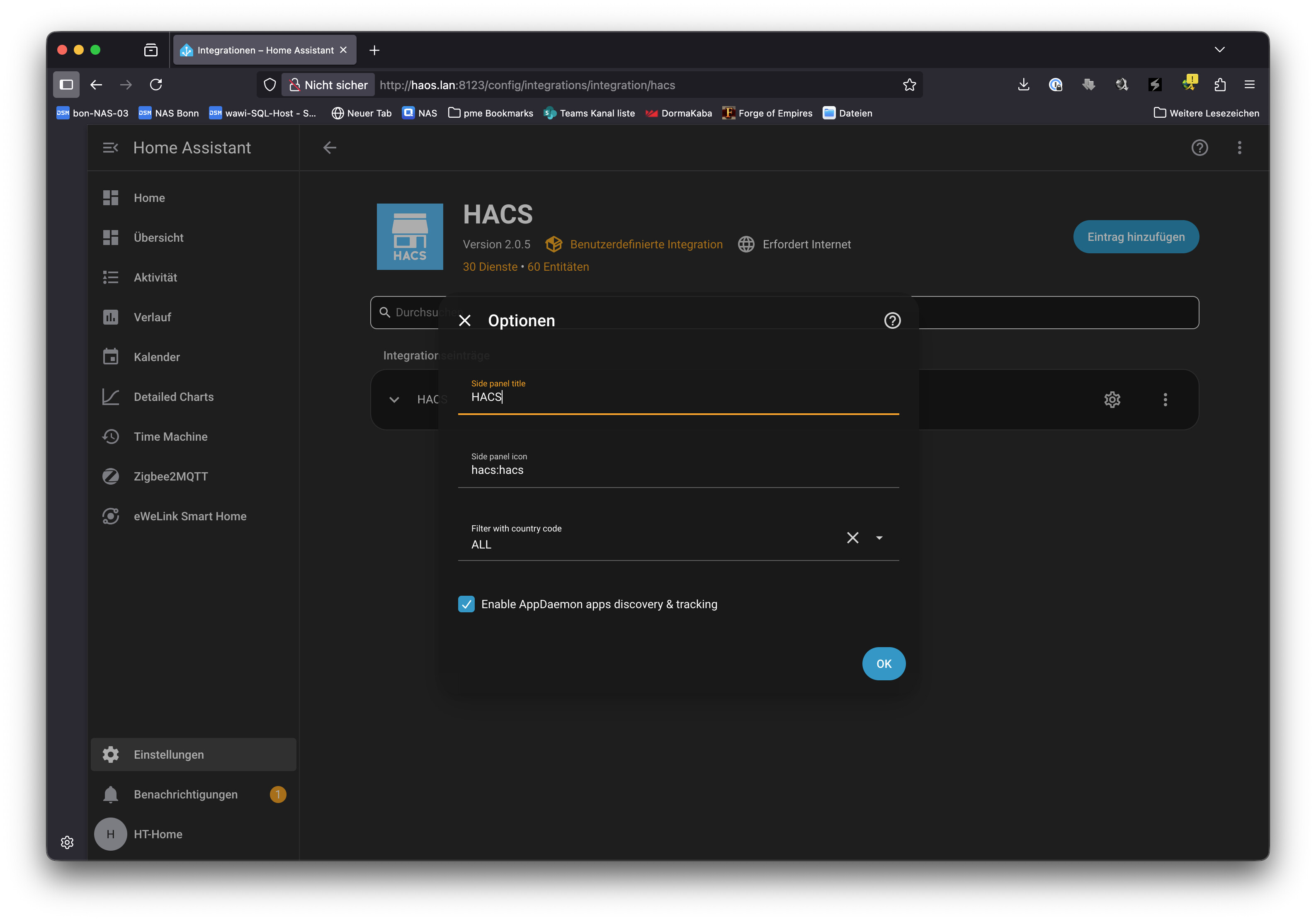

Kannst du mal einen Screenshot von der HACS-Integrationsseite schicken? Evtl kannst du über das Zahnrad-Symbol auf der Integrationsseite noch mehr Infos bekommen.
Versuche es sonst mal auf einem anderen Broser oder am besten auf einem anderen Gerät. Vielleicht liegts auch eifnach am Cache o.Ä.

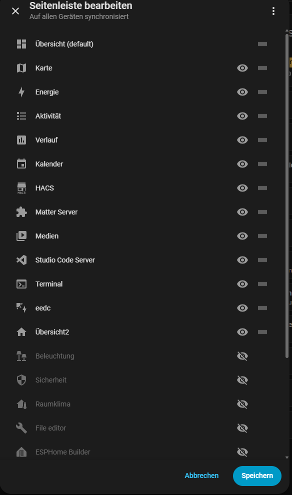

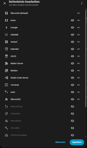

Hast du schon die Seitenleiste geprüft?
Ggf. ist HACS auch nur einfach Ausgeblendet (was ich aber nicht glaube)?
Woohoo…. seid wann gibt es das den? Das war die lösung. Keine Ahnung wann ich das gemacht hab. Aber nun ist der HACS wieder da..
Danke die Master67
