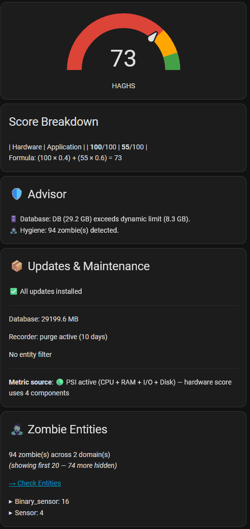

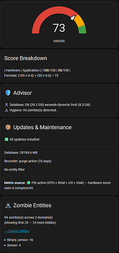

Von 1.576 Zombies auf 96 Zombies runter, jetzt ist der wert noch schlechter :rofl:
Doofes Programm :rofl: /s

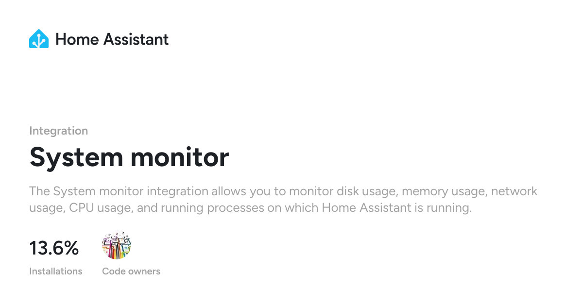

Ich empfehle das noch die System Monitor Integration:
Hey, deine DB ist zu gross, daher kommt der Punktabzug trotz aufgeräumten Zombies :wink:

Die DB ist ja echt groß. 29GB :sweat_smile:
@geloeschterUser1 Hast du automatisches Überschreiben deaktiviert oder wie entsteht soetwas?

Das ist aber „merkwürdig“… jetzt muss ich die Zombies zurückholen damit der Wert wieder steigt!?

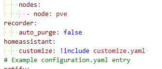

Wie o.g. nicht „bewusst“ aber ich habe mir mal die „Yaml-Config“ angeschaut…
Tja… ich hatte schon ein paar mal erwähnt das ich kein Freund davon bin, als DAU die Möglichkeit zu haben in Systemrelevanten Dateien rumzuschreiben, sicher habe ich das mal geändert oder mit Copy&Paste einfach überschrieben, keine Ahnung, ich will da auch nicht herumfummeln aber HA lässt einen bei einigen Integration keine andere Wahl.
2026-05-11_22-19
Wobei mir die 7 Tage voll gegen den Strich gehen, als iob Nutzer, konnte ich bei den einzelnen Entität auswählen ob diese Aufgezeichnet werden oder nicht, über die Zeit also Tage, Monate oder Jahre habe ich keinen Gedanken verschwendet.
Ich hätte es schon gerne das mind. 24 o. 36 Monte gespeichert werden, wie soll man sonst Jahresvergleiche anstellen?

Nein du musst natürlich nicht die Zombies zurückholen damit der Wert steigt :grinning_face_with_smiling_eyes: Du “musst” nur die DB grösse reduzieren :+1:
Das passiert ja in 7 Tagen… eigentlich :slight_smile:
