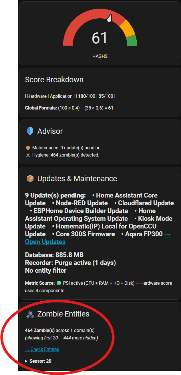

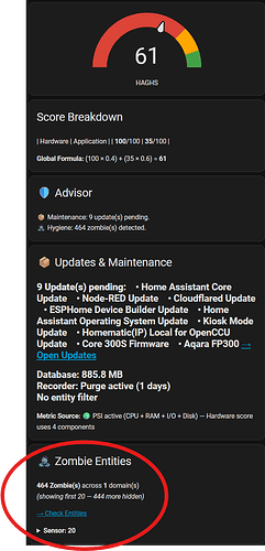

Aus Neugier habe ich mal HAGHS installiert.
Open your Home Assistant instance and show a repository in HACS.
https://www.youtube.com/watch?v=btd66ndsUuA
Obwohl mein Server relativ hoch performant (CPU-Use 1%) ist und ich dachte: „Alles läuft super“, war das Ergebnis nach einer gewissen Wartezeit ernüchternd.
KI sagt dazu Folgendes:
Nach Zombies löschen + alle Updates sollte der Score deutlich über 85 steigen.
:construction: Hurra - wieder eine Baustelle :construction:
Moin, hab ich auch schon gefunden und kurz angetestet. Habe bei mir auch einige Zombies rumlaufen. Das muss ich mir aber nochmal ganz in Ruhe ansehen, da die Zombies ja nicht wirklich alle echte Zombies sind. Stichwort aktuell nicht verfügbare Geräte, da z.B. ausgeschaltet.

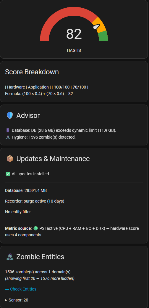

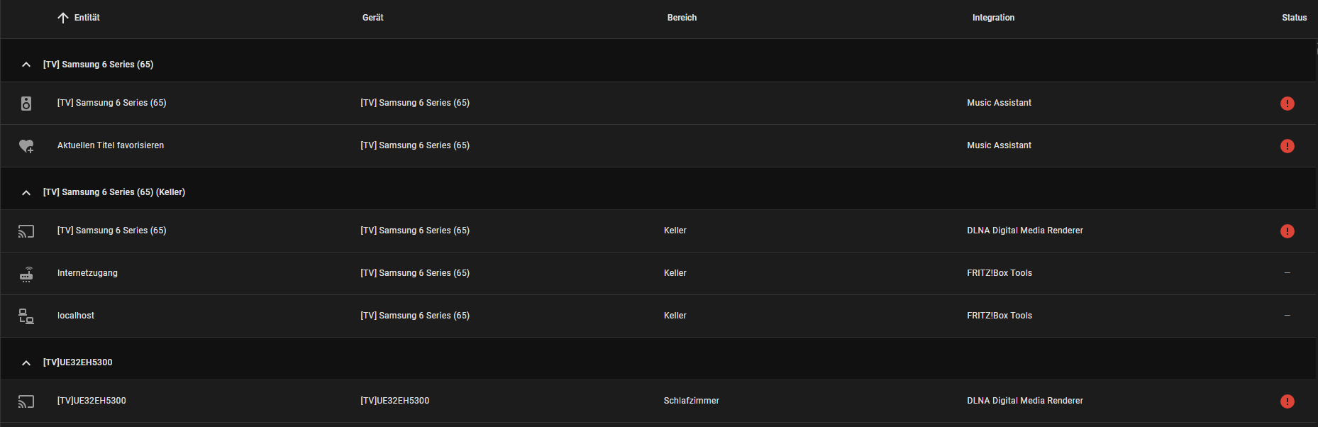

So viel gebe ich nicht darauf, es kann ein Anhaltspunkt sein, aber von den 1500 Zombies ist nur ein kleiner Teil echt, allen wenn bei uns kein TV läuft habe ich schon 4 Zombies.
Soll ich jetzt ernsthaft 1500 Entitäten Prüfen, und denen die keine Zombies sind ein Label verpassen so das diese Entitäten von einer neuen Zählung nicht erfasst werden?
Sorry, das ist mir dann doch deutlich zu viel Aufwand, so lange HA normal schnell läuft und keine Abbrüche oder so hat, bleibt alles so wie es ist :slight_smile:
Den kann man das Label haghs_ignore geben. dann werden die von HAGHS ignoriert.
Das hatte ich schon gelesen. Ganz ehrlich, das ist mir zuviel Aufwand. Lass doch ein paar Zombies rumlaufen :wink:

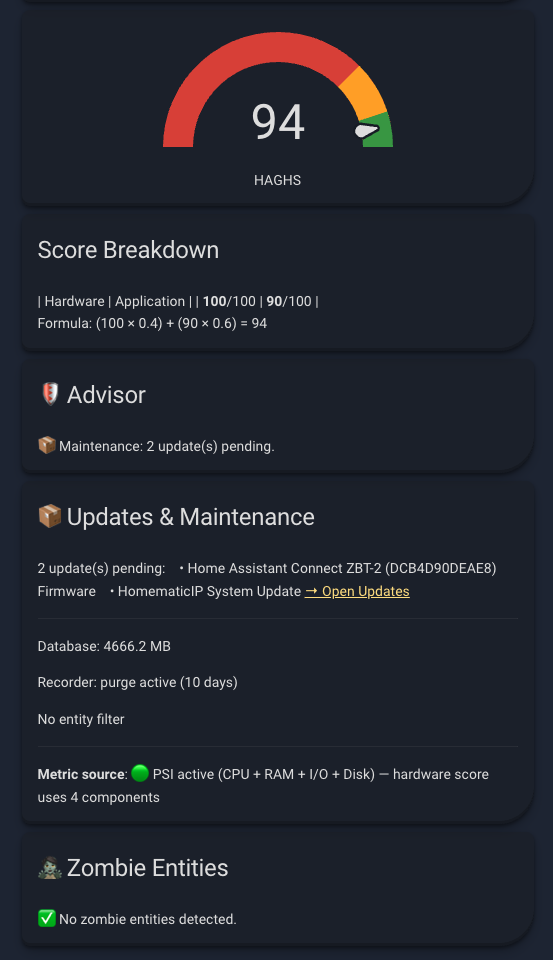

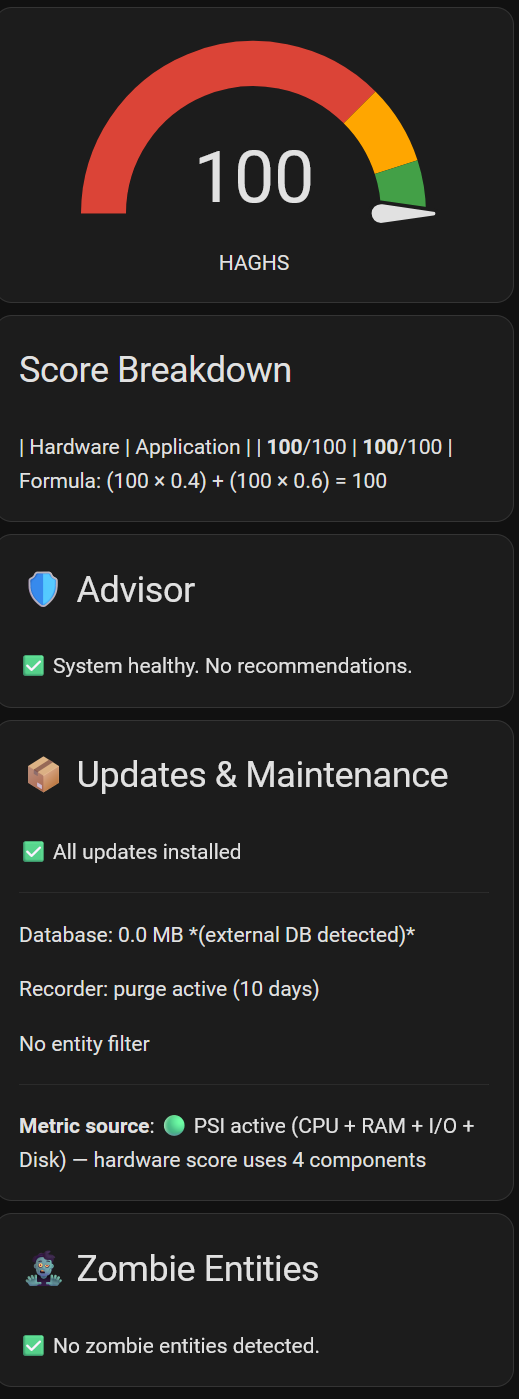

Knappe halbe Stunde her: immer noch keine Zombies, Score immer noch bei 100.
Na gut, ich hab letzte Woche mal ausgemistet, vielleicht darum.

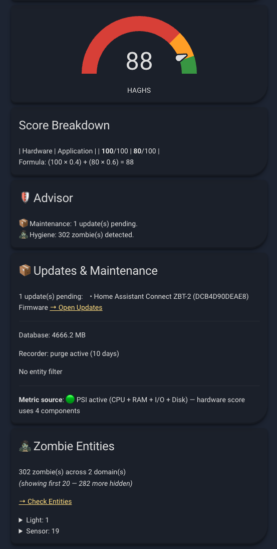

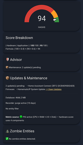

Ich habe das auch gerade mal installiert, kurz abgewartet und dann geschaut. Man kann das aber auch ziemlich aktiv steuern. Ein Beispiel bei mir, meine Fernsehecke wird über eine zentrale Steckdose geregelt und dahinter hängen dann Fernseher, Anlage, IR-Hub, HDMI Splitter usw. Sobald ich die Steckdose ausschalte, fehlen natürlich einige Entitäten in HA, die erst wiederkommen, wenn die Steckdose wieder eingeschaltet wurde. Das machte bei mir gleich mal 4% aus.
Andere Zombies sind andere deaktivierte Geräte wie Weihnachtsbeleuchtung oder saisonale Gartenbeleuchtung. Das zieht den Score auch herunter. Dann hatte ich noch eine Integration die schon deaktiviert aber nicht gelöscht war. Also mal gelöscht und die anderen Geräte eingeschaltetet, dann komme ich auf 94%.
War auf jeden Fall mal interessant zu sehen. :slight_smile:
Ich habe bei mir aktuell 387 Geräte mit 5121 Entitäten im Einsatz.

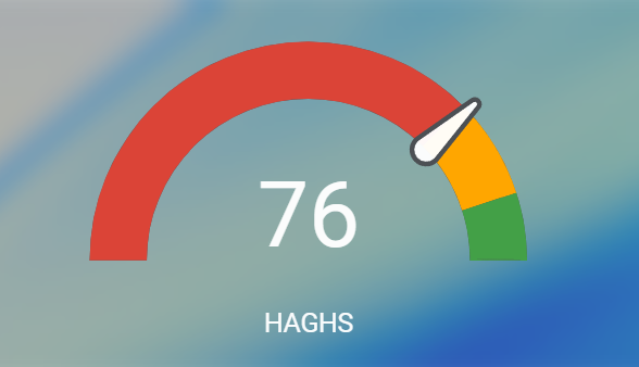

Hab es auhc mal installiert. 76%
Aber irgendwie scheinen diese Zombie-Entiäten ja das einzige entscheidene Kritierium zu sein. Ansonsten scheints ja nur sowas wie Updates oder CPU-Auslastung zu geben. Finde ich ein bisschen „langweilig“. Das ist ja nicht so wirklcih aussagekräftig.
Irgendwie scheinen die auf jeden Fall einen großen Anteil zu haben. CPU, RAM und SSD fließen sicherlich auch ein, haben aber keine große Gewichtung, weil die CPU immer unterfordert ist, der RAM wenig genutzt wird und die SSD meist noch ziemlich leer ist.

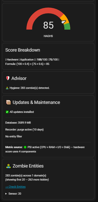

kann ich nicht bestätigen. hab beides drauf und HAGHS hat noch ein paar dinge gefunden an denen sich die beiden nicht stören.

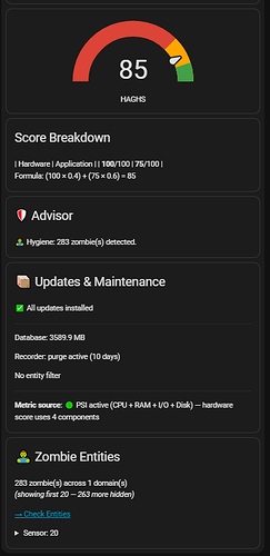

Kann ich so auch nicht bestätigen, Spook und Watchmen habe ich auch beides drauf, trotzdem noch gut 150 verwaiste Entitäten gefunden.
Spook ist dann stark, wenn verwaiste Entitäten noch irgendwo genutzt werden.
Also als Ergänzung find ich es ganz gut, bei 1500 Zombies würd ich es glaube auch lassen, aber ich habe typische Geräte wie Waschmaschine und Spülmaschine die nur gültige Werte haben wenn sie laufen per Label ausgeklammert und echt noch ein paar Leichen im Keller gefunden.
