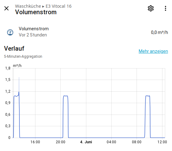

Seit Anfang Mai habe ich nun auch eine Vitocal 250 im Keller stehen. Und ich bin etwas genervt, denn die ach so tolle VI-Care App meldet mir immer wieder “Fehler F75 - Kein Volumenstrom” und dann irgendwann später “Fehler behoben: F75 - kein Volumenstrom”. Dank der Home Assistant Integration kann ich das schön sehen, wenn ich den Volumenstrom anschaue.

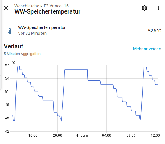

Man sieht sehr schön, dass das Ding wohl nur sporadisch läuft, na ja, es ist ja auch Sommer. Und wenn ich jetzt die Graphik mit der Temperatur des Wasserspeichers daneben lege:
Dann ist es offensichtlich, dass Volumenstrom immer dann stattfindet, wenn es tatsächlich was zu heizen gibt, in dem Fall eben das Wasser auf Solltemperatur.
Aber warum wird das als “Fehler” von der verdammten App gemeldet. Fehler sind für mich Dinge bei denen man was reparieren muss. Bin ich mit dem Problem alleine? Im Vielssmann-Forum mutmasst man ja, dass da was bei der Installation verpfuscht wurde.
