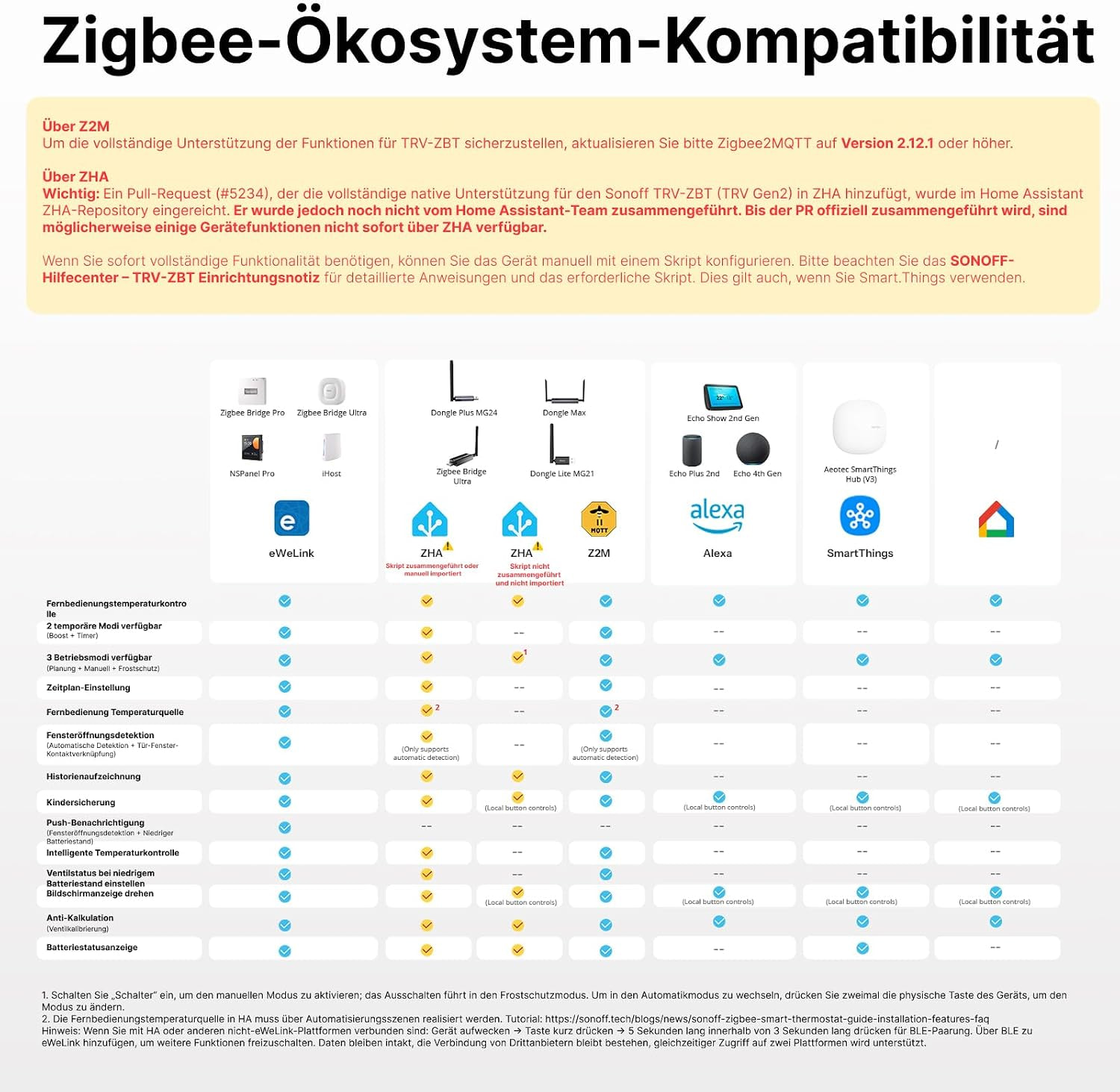

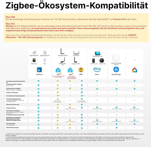

Zur Kompatibilität gibt es folgende Erklärung. Die kann aber schon überholt sein.

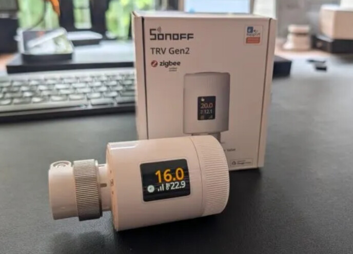

Auf den ersten Blick sieht das Design allerdings nicht so ansprechend aus, wie bei der ersten Generation. Dieses schwarze Display spricht mich persönlich nicht so an - könnte zum Ablesen der Infos aber evtl praktischer sein
Nachtrag:
Die Amazon-Bilder sind schonmal vielversprechend - die explizie Erwähnung von Open Source und HA gefällt mir sehr gut!
Das Display geht ja auch nach einiger Zeit aus - Energiesparmodus.
Ja, aber es ist ja dann trotzdem schwarz.
Zum Vergleich, so sah das alte aus:
Das ist ein bisschen unauffälliger meiner Meinung nach
Stimmt! Aber auch nicht so kontrastreich, wie du oben bereits sehr richtig geschrieben hast.

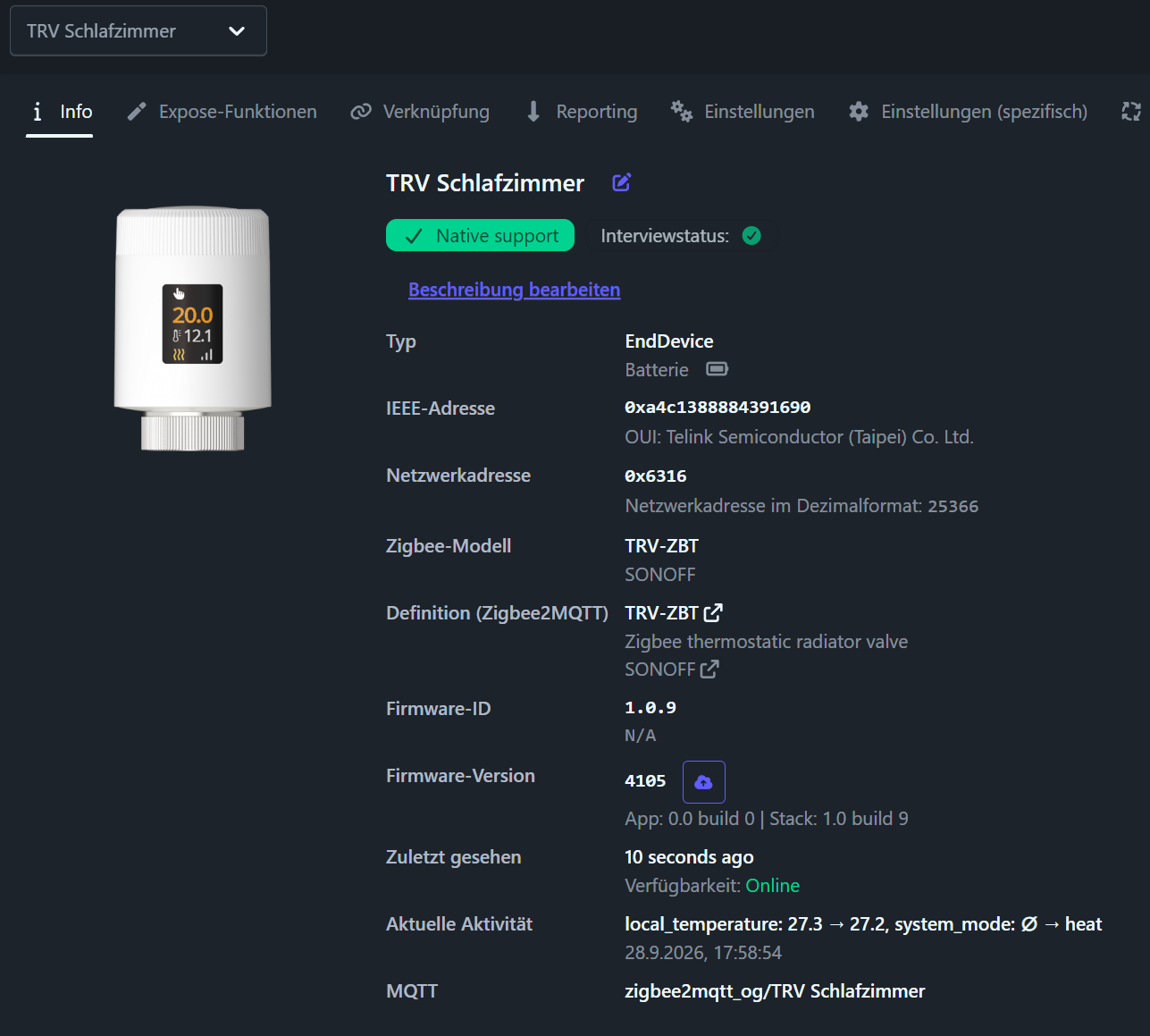

Soweit bin ich schonmal
Die Anmeldung in Z2M hat im 2. Anlauf funktioniert.
Die oben beschriebene Anleitung für den Kopplungsmodus hat dabei geholfen.

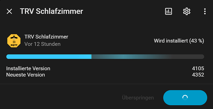

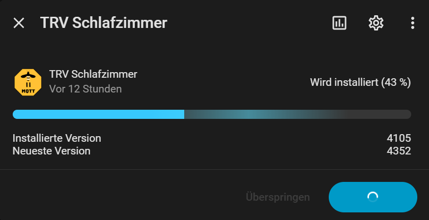

Nach einiger Zeit wurde schon ein Update angeboten:
Das Firmware-Update auf Version 4352 (von Version 4105) für das Sonoff TRV Gen2 (TRV-ZBT) bringt vor allem Optimierungen bei der Temperaturregelung, Fehlerbehebungen sowie erweiterte Steuerungsoptionen:
  • Smarter PID-Regelalgorithmus („Smart Temperature Control“): Das Update verbessert den dynamischen PID-Algorithmus zur stufenlosen Ventilsteuerung. Die Ventilöffnung wird noch präziser an die Differenz zwischen Raum- und Soll-Temperatur angepasst, um Temperaturschwankungen und Überhitzen zu minimieren.
  • Option für externe Temperatursensoren: Bessere Einbindung und Stabilität, wenn externe Zigbee-Temperatursensoren (z. B. im Raum platzierte Sensoren) als Referenz anstelle des internen Fühlers genutzt werden.
  • Korrekturen beim Betriebsmodus & Fenstersensoren: Behebung von Fehlern bezüglich automatischer Logiken, bei denen die Fenstersensor-Kopplung (Door/Window Magnetic Sensor) oder Modus-Wechsel zu unvorhergesehenem Verhalten der Ventilsteuerung führten.
  • Hysterese & Temp-Accuracy Optimierungen: Feinarbeiten bei den Schaltschwellen (Messgenauigkeit/Einstellbereich), um unnötig häufige Motorbewegungen zu reduzieren und so die Batterielebensdauer zu schonen.
  • Allgemeine Zigbee2MQTT / ZHA Stabilität: Verbesserte Stabilität bei der OTA-Übertragung und der Übermittlung von Zustands-Entitäten an Home Assistant.

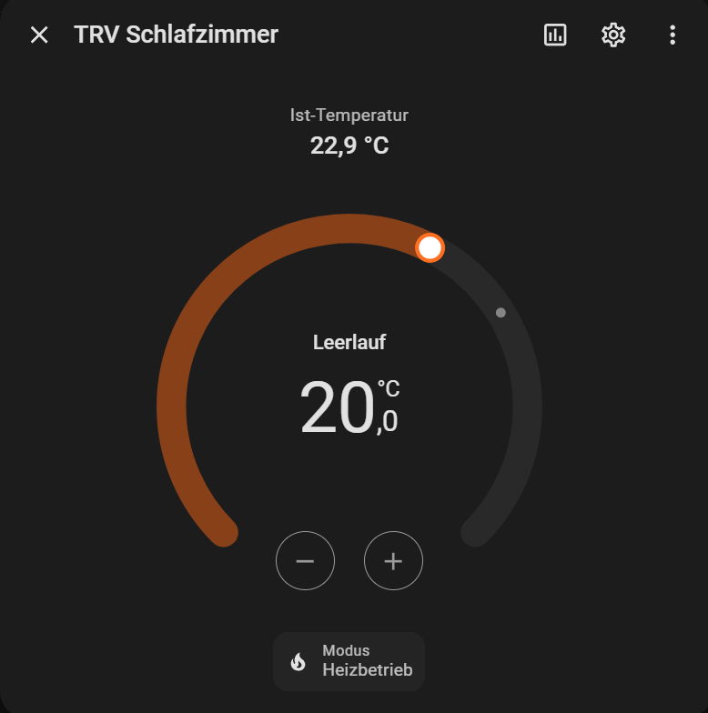

Mittlerweile habe ich die ersten Gehversuche gemacht:
  • die Montage am Heizkörper war sehr einfach. Homematic ab - Sonoff dran - fertig - ohne jegliche Adapter
  • Display drehen? - direkt in Z2M - kein Problem! :slightly_smiling_face:
  • nach der Einbindung in Z2M wird die gewohnte Climate - Entität angelegt.
  • Nach dem Verstellen des Sollwertes reagiert der Antrieb fast sofort.
  • der Antrieb des TRV ist in 2m Entfernung nur hörbar, wenn ich mich stark konzentriere und die Luft anhalte - also sehr sehr leise. Damit ist bereits eines meiner Ziele erfüllt.

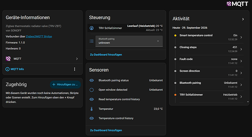

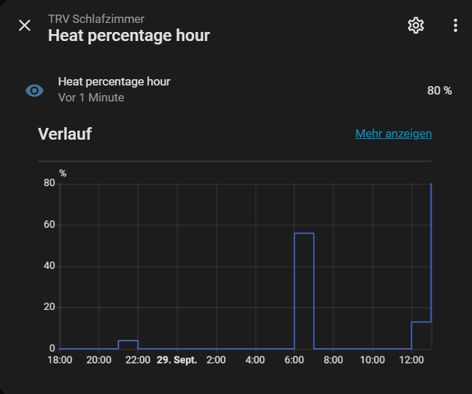

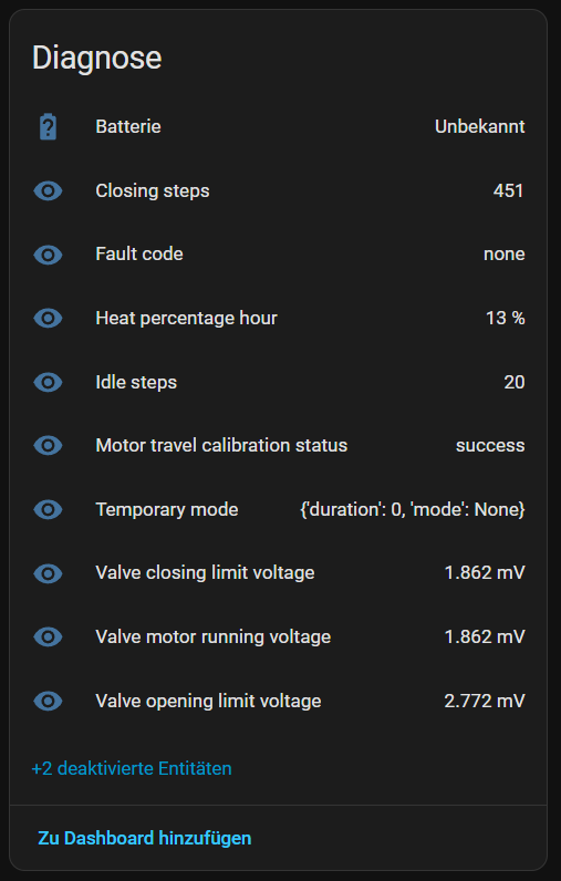

  • bisher ist es mir noch nicht gelungen, den Ventilöffnungsgrad zu erfassen
    • dazu offenbart sich mir bisher nur
      • Heat percentage hour Stunden-Mittelwert der Auslastung
      • und Running state idle oder heat.

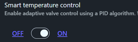

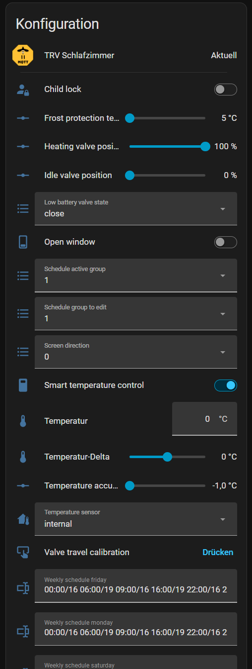

  • ein weiteres meiner Ziele ist, die Regelung im „eigenen Saft“ laufen zu lassen. Das heißt, das TRV, respektive der interne PID-Regler soll die Regelung, mit Hilfe eines externen Temperatursensor übernehmen. Ohne von aufgesetzten Propfen, wie Better Thermostat oder Versatile Thermostat vergewaltigt zu werden.
    • hierzu habe ich den PID-Regler (Smart temperature control) aktiviert.
    • sonst fährt der Antrieb, wenn ich es richtig verstanden habe, je nach Sollwert auf 0% oder 100%, ohne Zwischenschritte. Diese Funktion ist default nicht aktiviert.
  • der nächste Schritt ist, den externen Temperatursensor dem TRV zuzuführen.

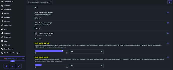

Könnte man nicht die closing steps verwenden, um den Ventilöffnungsgrad zu ermitteln? Zwar etwas mühseliger, weil man erst umrechnen müsste, aber sollte doch funktionieren, wenn ich den Wert richtig interpretiere.
Moin @Schorsch, das ist vielleicht interessant für dich. Sonoff bietet dazu eigene Blueprints an.
Danke für den Tipp - werde ich mir näher ansehen.

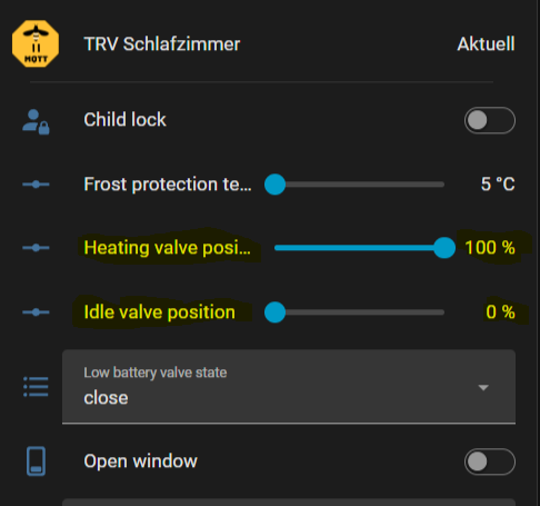

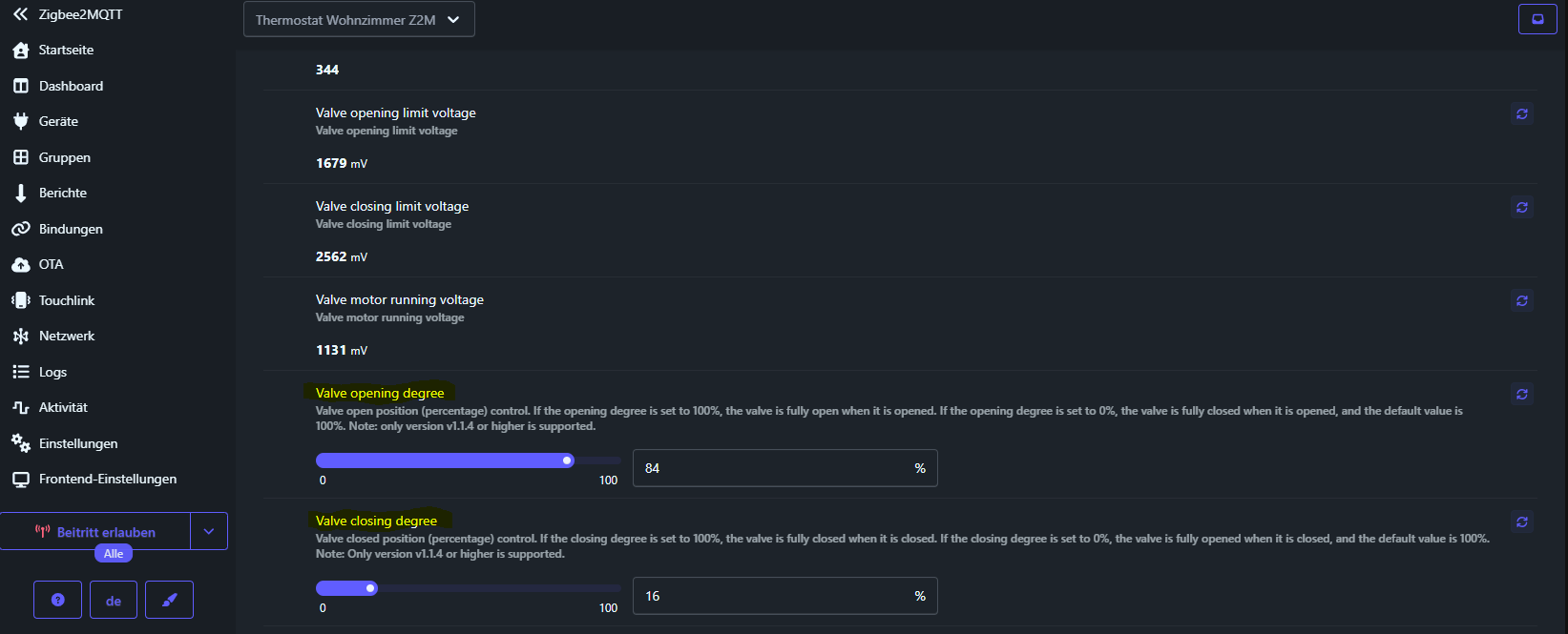

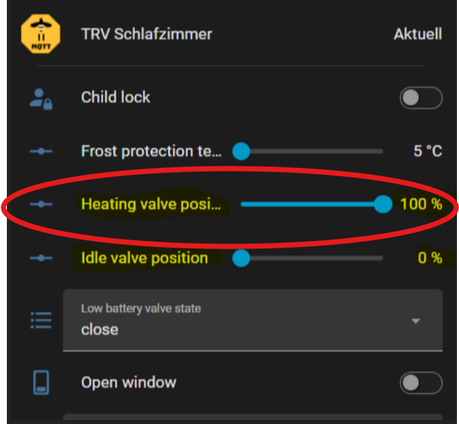

Die Ventilöffnung hast du doch schon in deinem :down_arrow: Bild gezeigt: Ich gehe davon aus, dass die Valve Werte sich genauso verhalten wie bei den älteren Thermostaten.
Als Beispiel mein Sonoff TRVZB Thermostat. Die beiden Werte ändern sich und hier ist das Thermostat zu 84% geöffnet. Steuerung über Versatile.
Das ist leider nicht der Istwert der Ventilöffnung.
Es handelt sich dabei um einen (Fest)Wert, den man setzen kann.
Dieser Wert ist dann der Öffnungsgrad des Ventils, wenn das Thermostat ohne aktivierten PID-Regler im Heat-Modus ist. D.h. wenn dieser Wert auf 50% gesetzt wird, wird das Ventil von 0% auf 50%, bzw. von 50% auf 0% gefahren, ohne Zwischenwerte. Im Klartext - es gibt dann nur noch 2 Ventilstellungen - 0% oder 50%.
Den Wert hatte ich auch schon im Focus, aber er bleibt steif stehen, egal was das TRV macht.

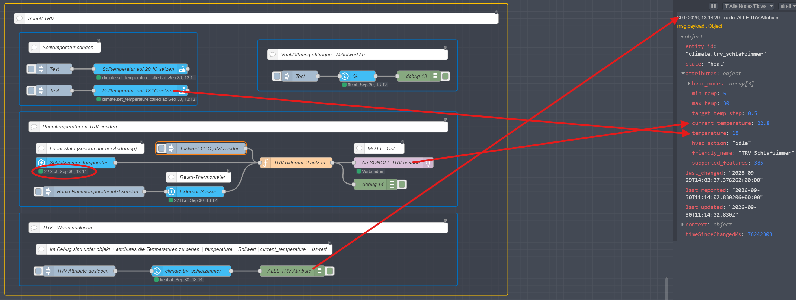

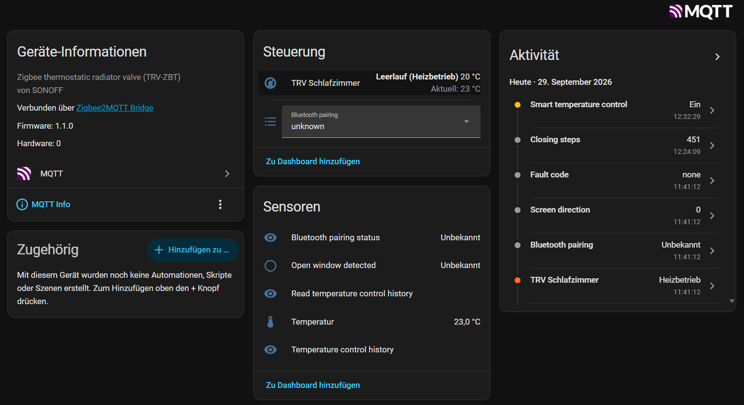

Nach mechanischer Installation und Einbindung in Z2M ist nun auch die Kommunikation erfolgreich aufgestellt.
In Node-RED habe ich einen Test-Flow erstellt.
  • Das Senden der Solltemperatur ist relativ einfach zu lösen.
  • Die Ventilstellung wird als Mittelwert pro Stunde geliefert.
    • was das soll, kann ich (bisher) nicht nachvollziehen. Für mich liegt darin kein praktikabler Nutzen.
  • Der Wert vom externen Raumthermometer wird mit dem Event-State-Node (nur) bei Wertänderung an das TRV gesendet.
    • Im Flow habe ich zu Forschungs- und Entwicklungszwecken noch einen Sofort-Trigger und einen Test-Festwert eingebaut.
    • charmanter Weise wird der reale oder simulierte Istwert auch auf dem Display des TRV angezeigt. Aber nur wenn man es mit der Taste „aufweckt“, ansonsten bleibt das Display dunkel.
      • wenn ich es richtig beobachtet habe, war das war vor dem Update nicht so. Da wurde immer der Istwert des internen Fühlers angezeigt. :slightly_smiling_face:
All das ist sicher auch ohne Node-RED und evtl. mit dem Blueprint lösbar. Aber ich wollte es so - keine zusätzlichen Integrationen usw., sondern eine puristische Lösung ohne Overhead.

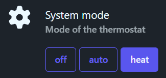

Die TRV-internen Programme haben ich in Z2M deaktiviert. auto --> heat
Den PID-Regler habe ich aktiviert

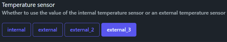

Was ich noch nicht so ganz verstehe, ist der Selektor des externen Temperaturfühlers in Z2M.
Den habe ich auf external gestellt. Nach kurzer Zeit wechselte er auf external_2.
Heute schau ich rein - da steht er auf external_3.
Gesendet wird an external_2, aber es funktioniert trotzdem. :thinking:

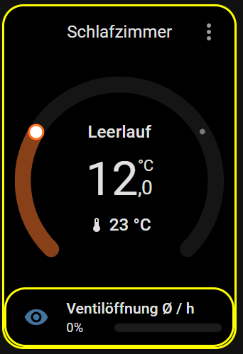

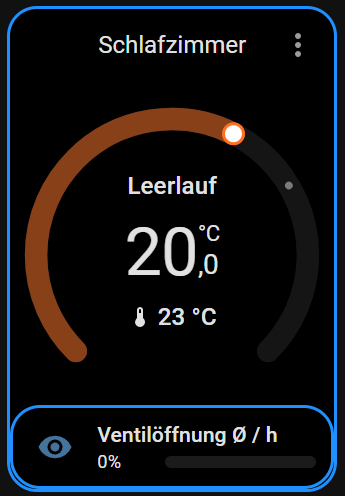

Ein erster Entwurf für’s Dashboard sieht so aus:
blauer Rahmen = Fenster zu = Normalbetrieb | gelber Rahmen = Fenster auf = Sollwert 12°C
Da mir bis jetzt kein Absolutwert für die Ventilstellung zur Verfügung steht, habe ich vorläufig den Mittelwert pro Stunde visualisiert. Mal seh’n was der mir auf Dauer sagen kann.
