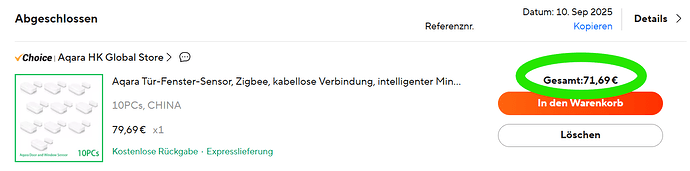

Hab auch schon zigbee Fenstersensoren von Aqara im Einsatz…die sogar auch im Eurofalzfenster versteckt angebracht werden können…leider erst zu spät nen Zigbee Coordinator gekauft, hätte Geld gespart: AVM um die 40€ pro Stück…da bekommst du 3 Aqara für…

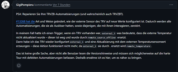

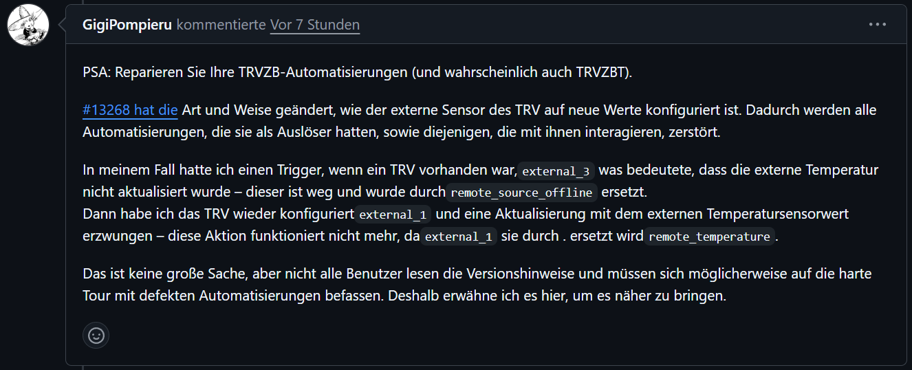

Auf Github wird beschrieben, dass sich mit dieser Version, unter anderem der Umgang mit dem externen Temperaturfühler des Sonoff TRV-ZBT verändert hat.
Hier die etwas holprige Übersetzung:
Das scheint auf das Gen2 nicht zuzutreffen.

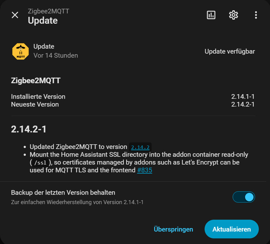

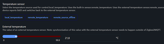

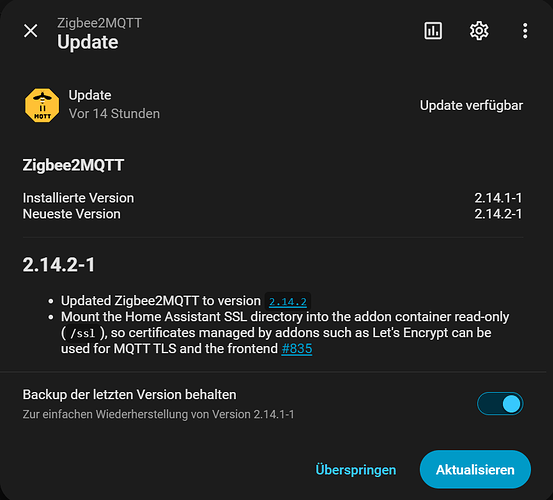

Nach dem Update habe ich HA neu gestartet und meine Automationen mit dem Sonoff ZBT Gen2 getestet.

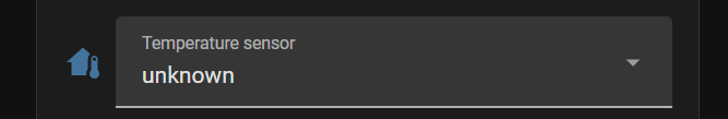

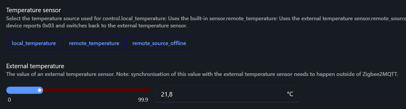

In Z2M sieht der Absatz für den externen Fühler jetzt anders aus und in der HA Geräte-Information steht jetzt, dass der Temperatursensor unbekannt ist.
Aber alles funktioniert einwandfrei.
Anschließend habe ich in der HA Geräte-Information auf remote_temperature geschaltet, was sich auch in der Z2M Oberfläche angeglichen hat.
