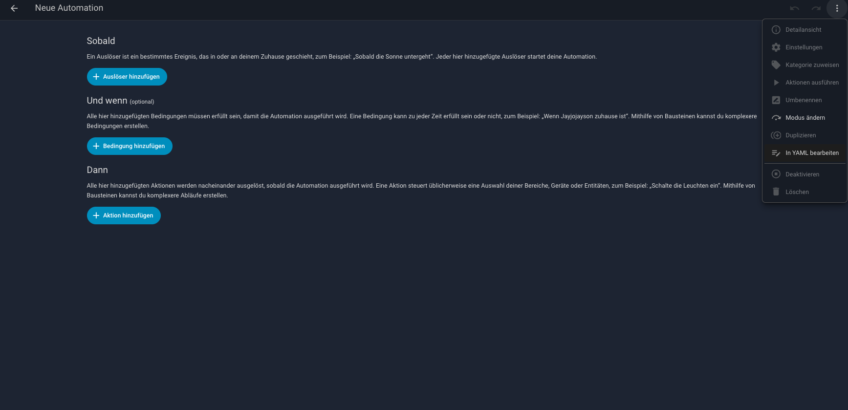

Und wie funktioniert das mit der grafischen Oberfläche? Ich finde YAML für mich nicht verständlich. Es ist ja ein numerischer Zustand. Ich kann deine Logik auf der grafischen Oberfläche nachvollziehen. Aber mir fehlt gerade das Verständnis für Auslöser-IDs. Geht das nur über YAML?
Kopiere einfach den Code von mir, dann gehst du in deine Automatisierungen, erstellst eine neue Automatiersierung, klickst dann oben rechts auf die drei Punkte und wählst Yaml Editor aus. Dort fügst den kopierten Code ein.
Danach kannst du wieder zurück zur visuellen Ansicht wechseln und dort alles weitere einstellen.

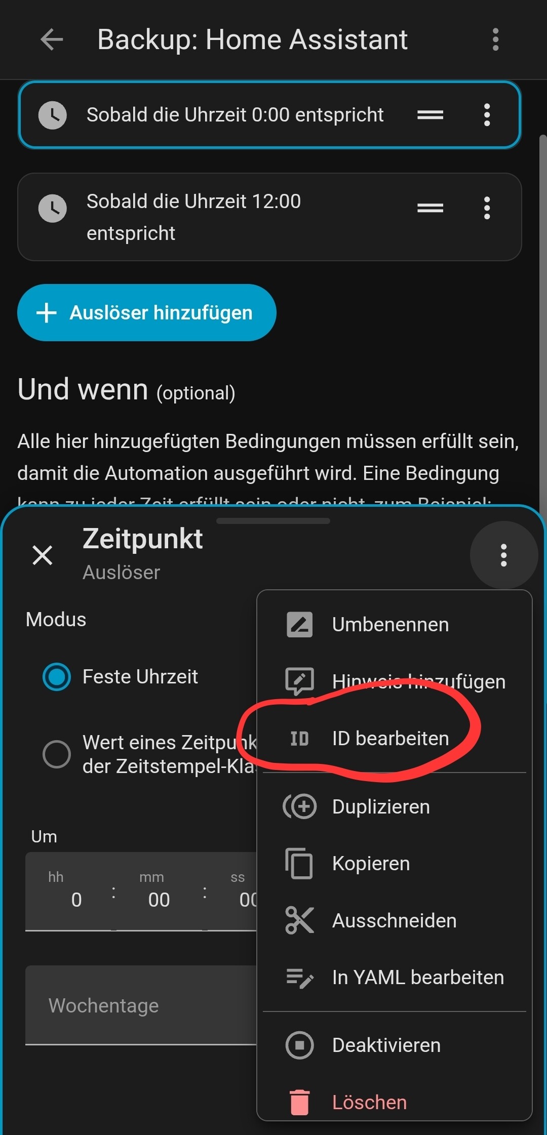

Edit: IDs kannst du dann auch über die visuelle Schnittselle einstellen, wie maxe gezeigt hat.
