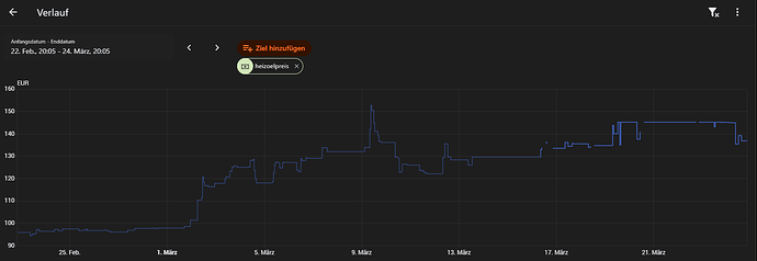

2026-03-25_07-58
Ist das der Aktuelle Preis? Ist der auch schon so gestiegen wie der Spritpreis? Habe da keine Ahnung was die Preis da gewesen sind.
Der war auch schön höher…, wir haben aber noch für 1,00€/L Bestellt und auch so Geliefert bekommen, eine Woche später ging der Krieg los und der Preis lag zeitweiße bei 1,52€/L
1,52€/l ist schon eine Ansage, da muss man sich schon gut überlegen was man mit dem Heizungssystem macht, wie und was Sinn macht was zu ändern!
Bin doch schon dabei :joy:
Ups… der Ölpreis ist gefallen, 10 Cent weniger :slight_smile:

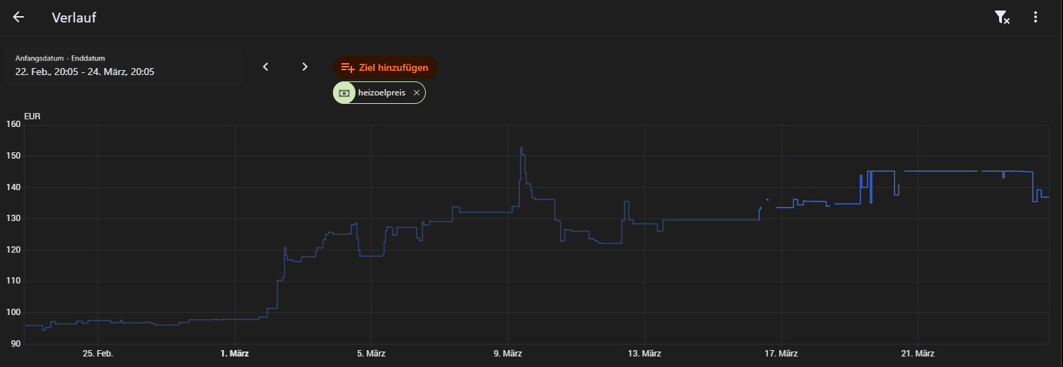

2026-03-25_16-57
