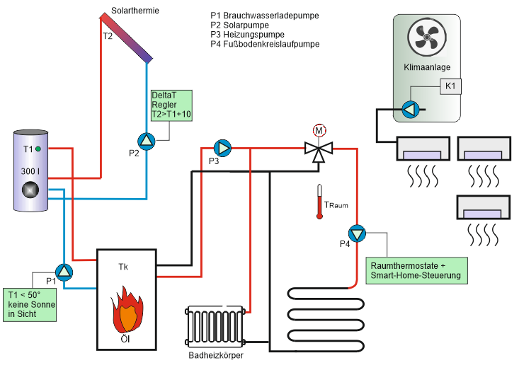

dein Programm sieht doch schon recht gut aus.
Um jetzt aber die Steuerung sinnvoll planen zu können brauchen wir ein Technologieschema.
Ich würde es wie du machen mit einem ESP32 Ethernet, Arduino-IDE und MQTT.
Hier mal meine aktuelle Heizung.

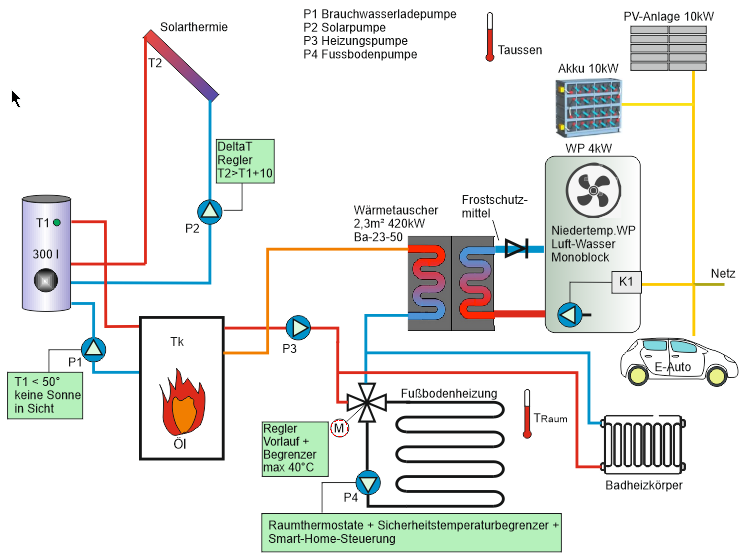

Und darunter meine Planung für die Zukunft.
