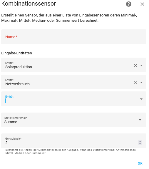

wie wäre es mit einem Helfer „Kombinationssensor“?

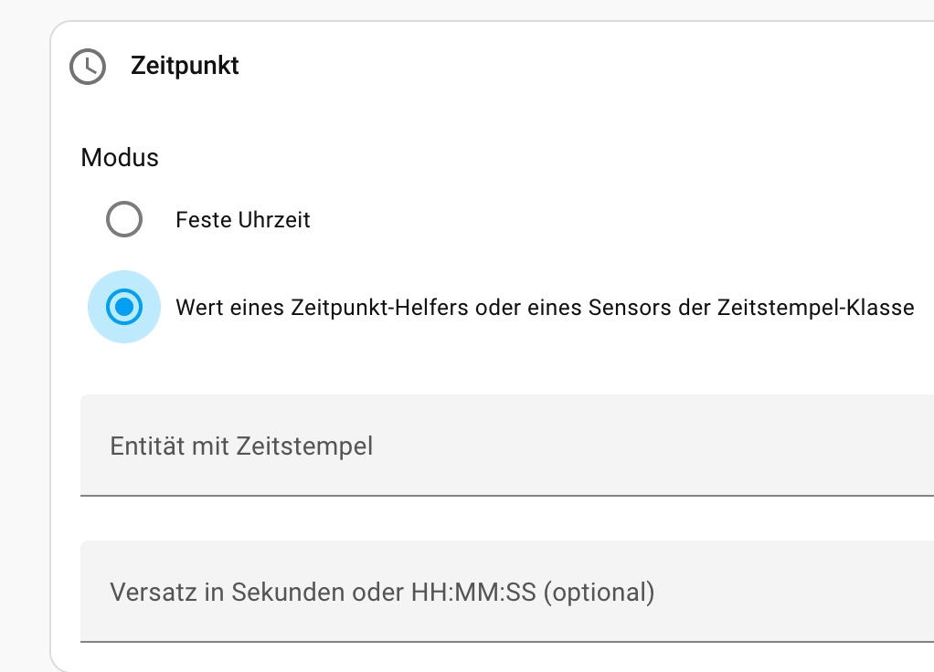

In diesem Zusammenhang habe ich auch eine Frage. Wie kann ich z.B. einen Trigger auslösen basierend auf einer Zeit aber VOR der Zeit. Z.B. ich möchte die Heizung 5’ vor der Wecker-Zeit starten. Hat da jemand eine Idee?
Was es nicht alles so gibt :slight_smile: ich probiere mal.
Aber damit habe ich weder die Einheit noch die Umrechnung von Watt zu Kilowatt, wenn ich das richtig sehe.
Etwas später:
wenn ich meine Entitäten eintrage, bekomme ich als Ergebnis nur UNKNOWN. Das scheint nicht zu funktionieren.
Trigger die Uhr-/Weckzeit mit negativen Versatz.

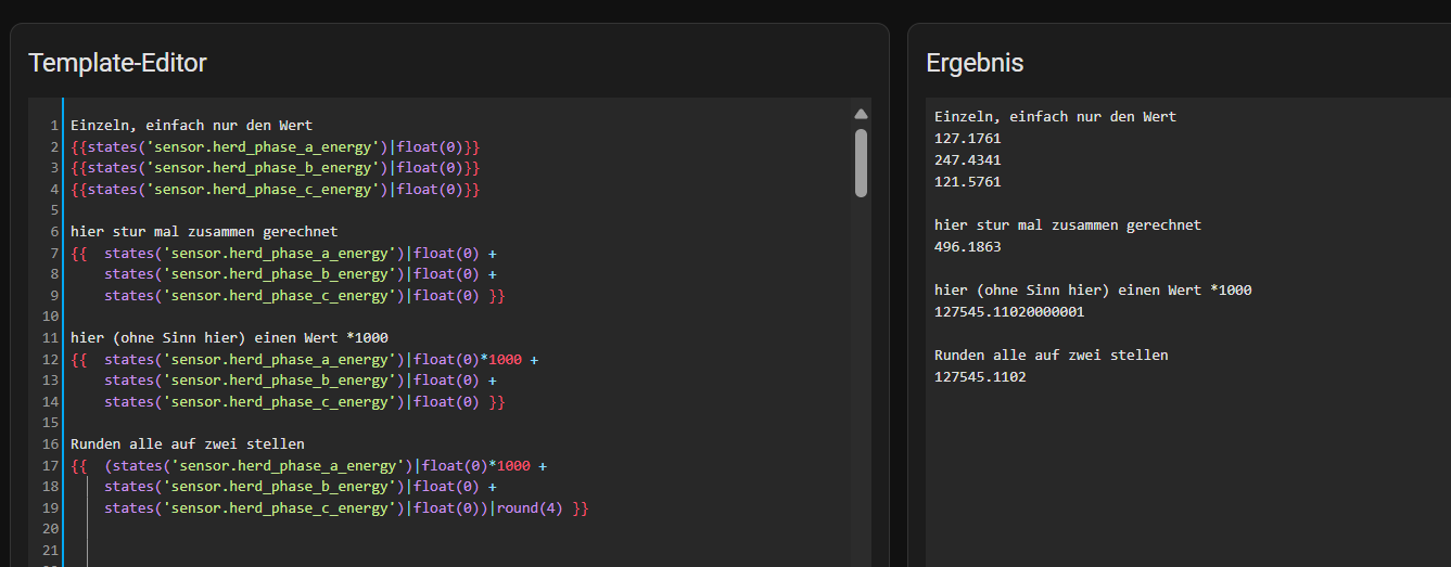

am besten du gehst erst ein mal in die Entwicklerwerkzeuge = Template
dort erst einmal Testen und dann hast du das für den „Helfer Template Sensor“
Starthilfe: Natürlich mit einen deiner Sensoren
Einzeln, einfach nur den Wert
{{states('sensor.herd_phase_a_energy')|float(0)}}
{{states('sensor.herd_phase_b_energy')|float(0)}}
{{states('sensor.herd_phase_c_energy')|float(0)}}
hier stur mal zusammen gerechnet
{{  states('sensor.herd_phase_a_energy')|float(0) +
    states('sensor.herd_phase_b_energy')|float(0) +
    states('sensor.herd_phase_c_energy')|float(0) }}
hier (ohne Sinn hier) einen Wert *1000
{{  states('sensor.herd_phase_a_energy')|float(0)*1000 +
Runden alle auf zwei stellen
{{  (states('sensor.herd_phase_a_energy')|float(0)*1000 +
    states('sensor.herd_phase_c_energy')|float(0))|round(4) }}

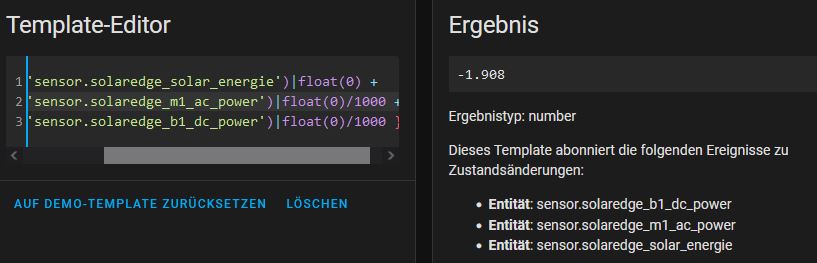

Wenn Du mir vielleicht noch einen kleinen Tipp geben könntest, ich bekomme es nicht hin:
Meine Entität für PV-Ertrag ist bei 0% immer so um die -0,04, vermutlich durch irgendeinen Eigenverbrauch. Was muss ich bei der Formel ergänzen, damit bei Minuswerten immer 0 angezeigt wird? Geht das? Mit round() habe ich es schon probiert, bekomme dann aber teilweise bei -0,05 eine -1. Dann hätte ich es. \o/
Etwas später:
Habs doch noch rausbekommen. Einwände?
    max(0,
        (states('sensor.solaredge_i1_ac_power')|float(0)/1000 +
         states('sensor.solaredge_i3_ac_power')|float(0)/1000 +
         states('sensor.solaredge_b1_dc_power')|float(0)/1000)
    ) | round(3)
