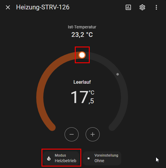

Die Zustands-Attribute sind:
hvac_modes:
  • „off“
  • heat
    min_temp: 0.5
    max_temp: 7.5
    target_temp_step: 0.1
    current_temperature: 57
    temperature: 6
    friendly_name: Oekoboiler
    supported_features: 385
    PS: bei der Target-Temperatur hat es im Attribut einen Kommafehler. Sprich target_temp 6 ist eigentlich 60 Grad.

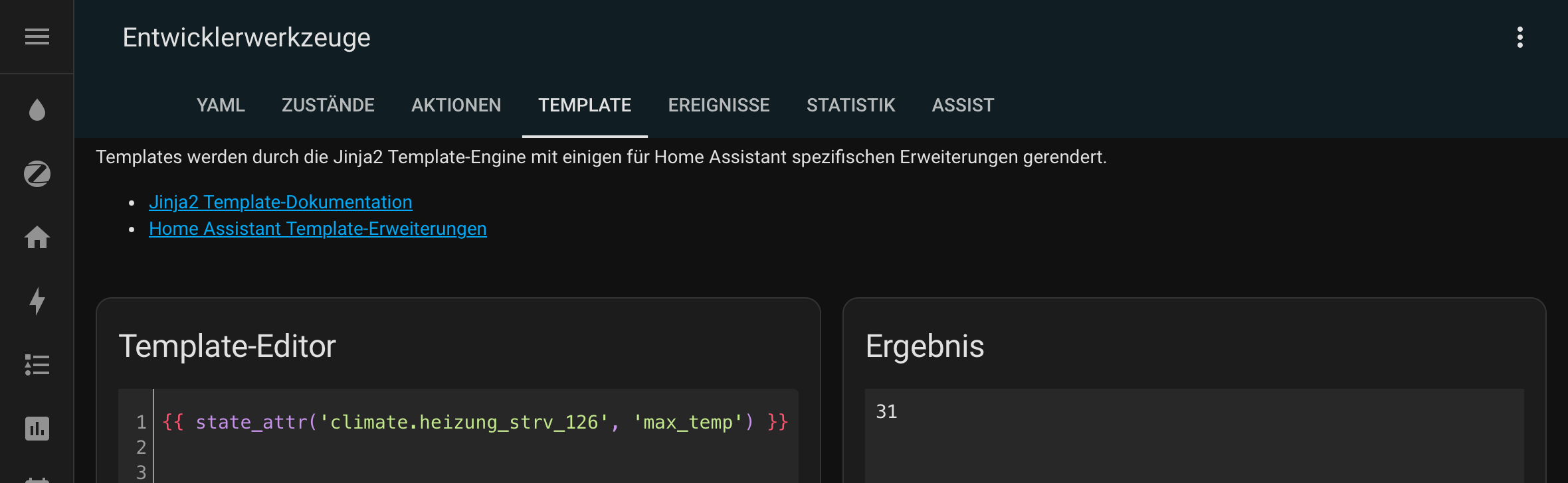

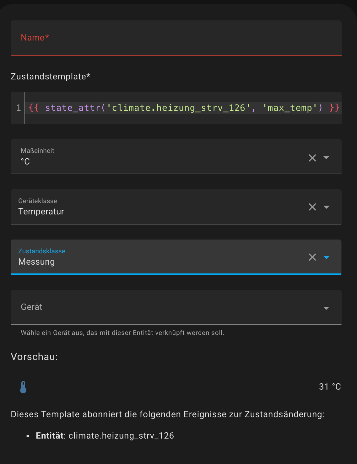

Erster Schritt => Entwicklerwerkzeuge / Template
Beispiel:
{{ state_attr('climate.heizung_strv_126', 'max_temp') }}
Wenn alles passt dann Helfer Template Sensor
Wenn das immer so ist :face_with_raised_eyebrow: dann im Helfer halt ‚*10‘
Üben in Entwicklerwerkzeuge Template :smiling_face::hugs:

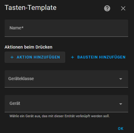

Einen eigenen Taster für "Heizmodus von „off“ auf „heat“ mag ja noch einen Sinn haben, dann wäre das dieser Weg:

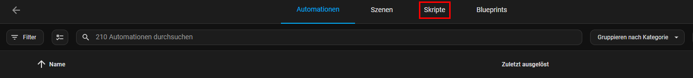

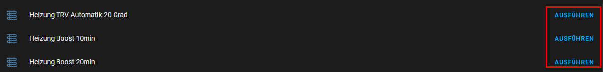

Nachtrag: schau dir mal bitte die Skripte an
hier bekommst du einen eigenen ausführbaren Botton
