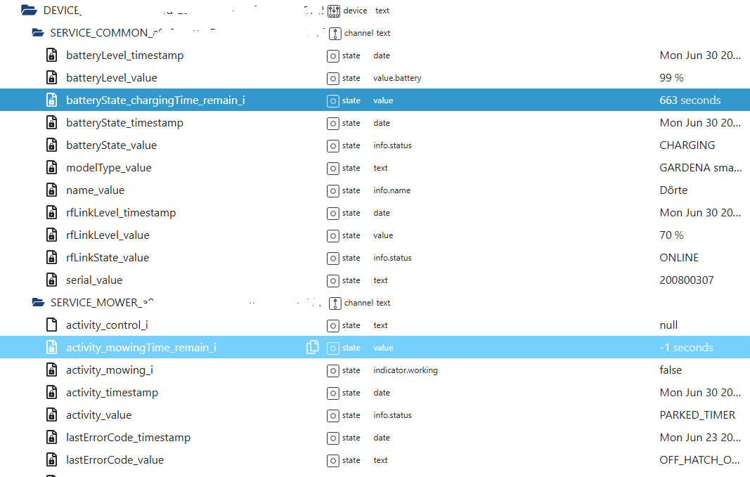

ich habe einen Gardena Sileno smart-Rasenmäher. Ich möchte einen Helfer erstellen, der anzeigt, wie lange der Ladevorgang noch dauert oder wie lange die Mähzeit noch ist. Ich habe die HACS-Gardena Smart System-Integration in Betrieb.
Aktuell habe ich das über über eine separate iobroker-VM gelöst, da dort die smartgarden-Instanz genau diese Werte liefert und per mqtt an den HA liefert. Ist allerdings ein ziemlicher Aufwand für 2 Werte. Das möchte ich gerne vereinfachen und die Zeitprognose direkt im HA machen.
So weit ich das verstanden habe, verwendet der iobroker 10 Lade-/Entladezyklen zur Berechnung der Dauer für den nächsten Zyklus.

So schaut es im iobroker aus:
