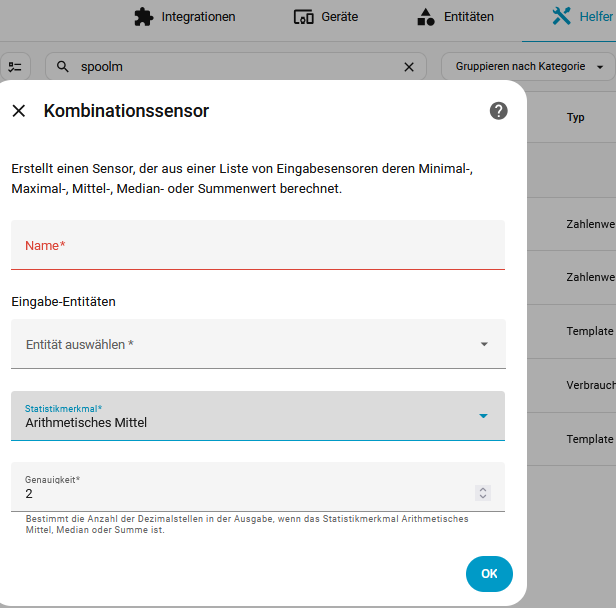

Nun habe ich mir überlegt, dass ich mehrere Sensoren für Außentemperaturen nehme und aus denen einen Mittelwert bilde. Wenn dann einer ausfällt habe ich immer noch einen Wert für die Regelungen.
So weit zur Theorie, aber ich habe aktuell keine Idee, wie ich diesen Helfer erstellen soll?
Kann mir jemand bitte auf die Sprünge helfen?
Vielen Dank!

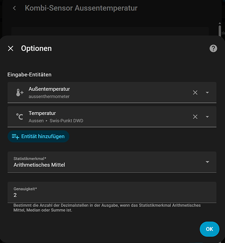

nimm einen Kombinationssensor, dort kannst du sogar verschiedene Mittelwerte wählen, z.B.
Was passiert wenn einer dieser Entitäten nicht mehr erreichbar ist?
Deine Vorbehalte gegenüber dem Kombinationssensor können hier entschärft werden - die Doku sagt klar:
If the source sensor provides an unknown state, it will be ignored in the calculation except for sum where it will set the state to unknown.

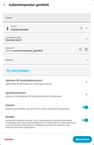

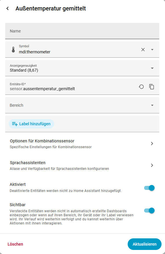

Ich habe nun diesen Helfer angelegt
Kann ihn aber nicht zuordnen
WAs mache ich falsch?

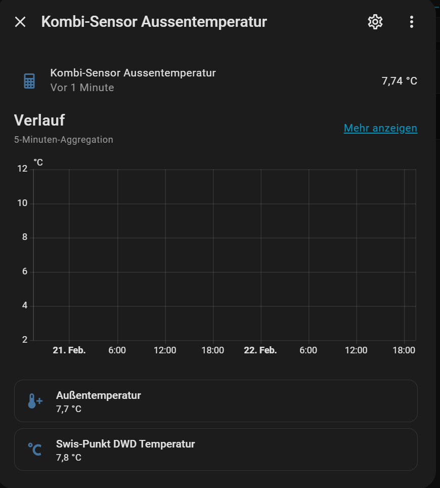

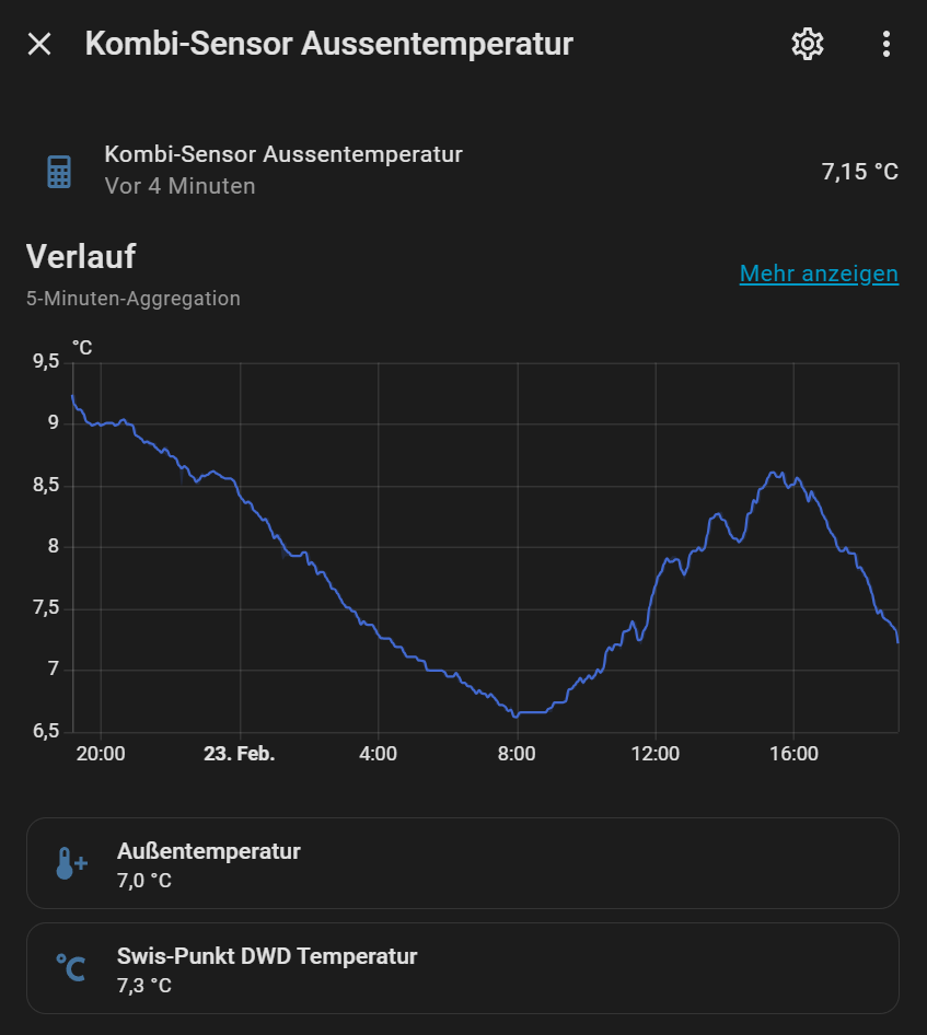

Habe es mal getestet - scheint zu funktionieren:
Da ich bereits mal einen Ausfall meines Aussentemperatur-Sensor hatte und dadurch Better Thermostat „ausgestiegen“ ist, werde ich das jetzt so produktiv einsetzen - Danke für die Inspiration. :folded_hands:

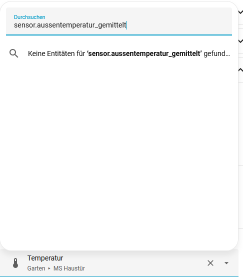

Ich habe mal den Entwickler vom Blueprint angeschrieben, wo das Problem sein könnte.

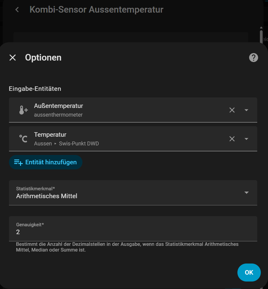

Aus sportlichem Ehrgeiz habe ich einen Kombinationssensor für die Außentemperatur erstellt, der zwei Quellen nutzt: einen physischen DS18B20-Sensor sowie die Daten des DWD-Wetterdienstes.

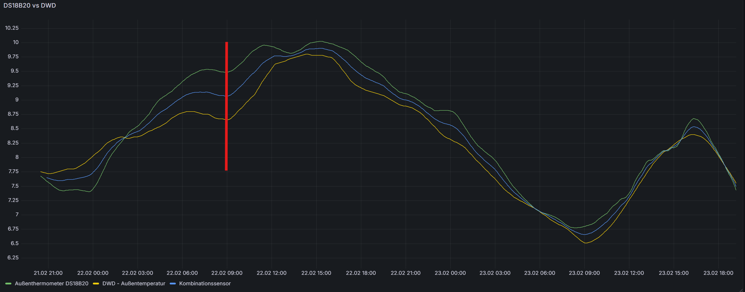

Dieses Szenario habe ich mit Grafana aufgezeichnet und das Ergebnis ist überraschend gut. Über einen Zeitraum von zwei Tagen betrachtet, liegt die maximale Abweichung zwischen dem DS18B20 und dem DWD-Sensor bei ca. 1 °C.
Aufgrund dieser positiven Werte habe ich den Kombinationssensor nun in Better Thermostat eingebunden. Dadurch profitiere ich von einer hohen Redundanz, sollte entweder der eigene Außensensor oder der DWD-Dienst ausfallen. Dass beide Quellen gleichzeitig versagen, halte ich für relativ unwahrscheinlich.

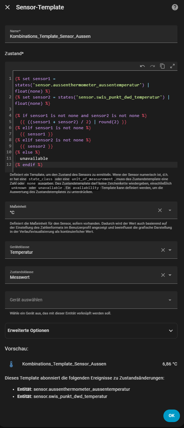

EDIT:
Ganz so eionfach war es dann doch nicht.
BT hat den Kombinationssensor nicht akzeptiert.
BT ist sehr wählerisch. Wenn der Sensor nur eine Zahl liefert, aber nicht explizit sagt „Ich bin vom Typ Temperatur“, wird er in der Liste ausgeblendet.
Es musste ein Template-Sensor erstellt werden:
{% set sensor1 = states('sensor.aussenthermometer_aussentemperatur') | float(none) %}
{% set sensor2 = states('sensor.swis_punkt_dwd_temperatur') | float(none) %}
{% if sensor1 is not none and sensor2 is not none %}
  {{ ((sensor1 + sensor2) / 2) | round(2) }}
{% elif sensor1 is not none %}
  {{ sensor1 }}
{% elif sensor2 is not none %}
  {{ sensor2 }}
{% else %}
  unavailable
{% endif %}

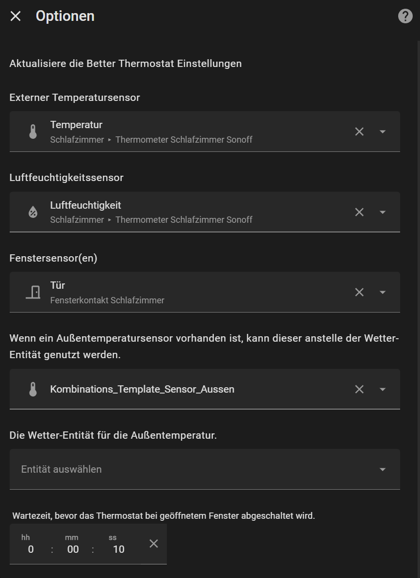

Dieser kann dann in BT eingebaut werden:
Kaum macht man es richtig - schon funktioniert es! :slight_smile:

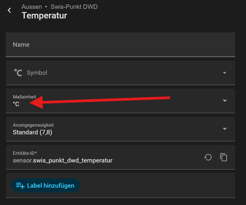

ein bisschen off-topic, doch mich interessiert, wieso ein Temperatursensor vom Wetterdienst oder einem dafür gebauten Gerät keine Einheit liefert. :wink:
Gute Frage.
Die Einheit °C hat er ja.
Ich glaube, was ihm für BT fehlt ist :
        device_class: temperature
        state_class: measurement
Aber damit ist deine Frage leider auch nicht beantwortet.
