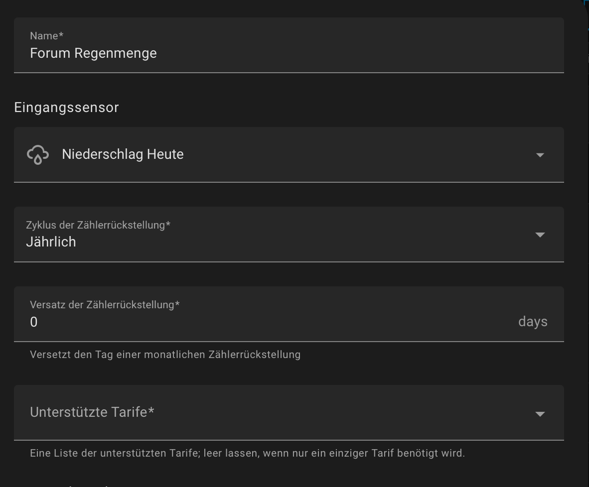

Du kannst natürlich versuchen einen Verbrauchszähler anzulegen, glaube aber das es mit dem Sensor nicht geht, aber Versuch das mal
Doch, das geht:

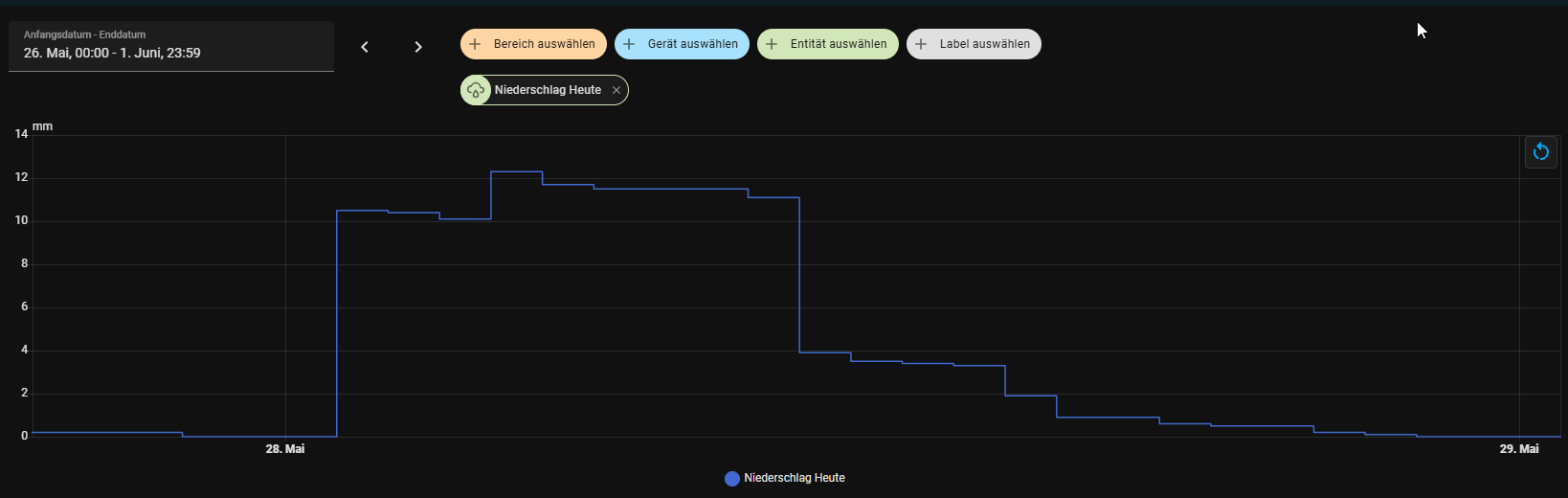

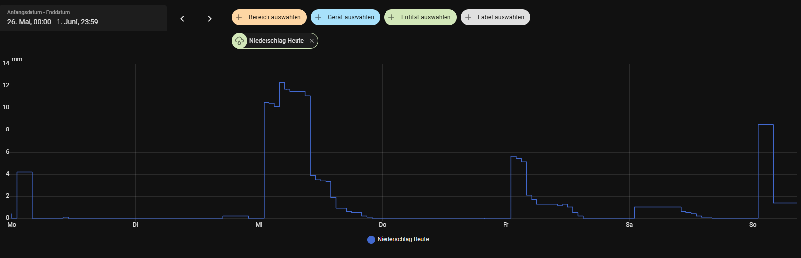

aber meine Wetterdaten sehen … etwas gaga aus:
abgesehen das hier eine Versatz mit der Zeitzone ist (1h anscheinend) wüsste ich gar nicht was ich rechnen soll??
dieser eine Tag z.B.
sieht das bei dir/euch auch so aus? und wie berechnest du so etwas?

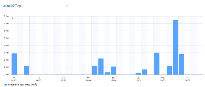

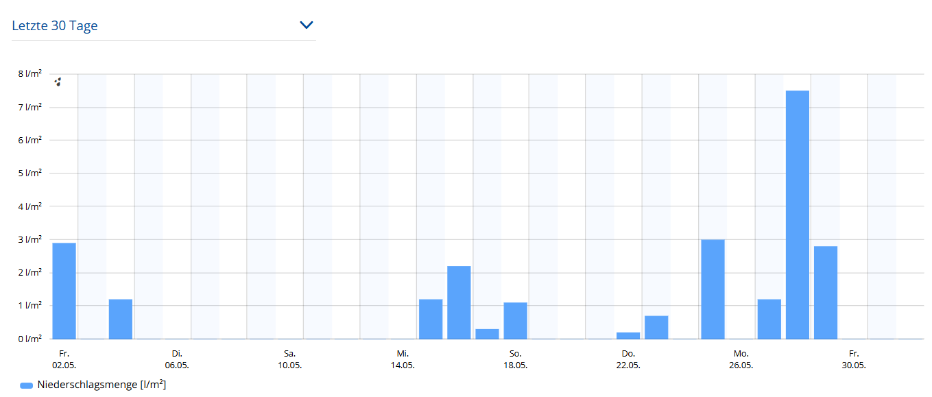

also Rückwirkend 30 Tage über z.B. wetter.com sieht das schon besser aus:
und das sieht auch plausible aus
hier steht auch:
Unser Rückblick liefert Ihnen zurückliegende Daten über Niederschlag, Temperatur oder Wind exakt und zuverlässig!
Aber, diese angezogene Wetterstation ist trotzdem 7km entfernt
Bei mir sieht es auch so aus.
Ich würde dann mal sagen: vergiss das Vorhaben :face_in_clouds: mit diesem Sensor

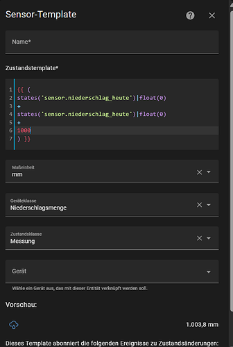

Helfer: Zahlenwert-Template
habe ich noch nicht verwendet, ich tippe mal das dieser keine Langzeitstatistik hat.

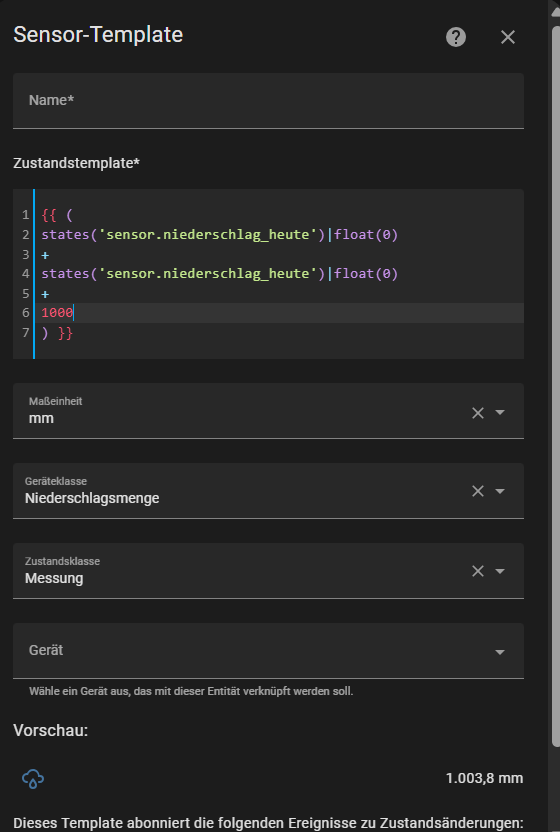

daher habe ich gleich den
Helfer: Sensor-Template mit Zustandsklasse
in meinem Screenshot mit der „1000“ ändern
Dann beobachten => tippe das das nix wird

Ok Dankefür deine Bemühungen. Ich probier es einmal so wie du es mit dem Template Sensor eingefügt hast. Die Wetterstation kann die gesamte Niederschlagsmenge nicht anzeigen. Das ist für mich nur eine Information.
