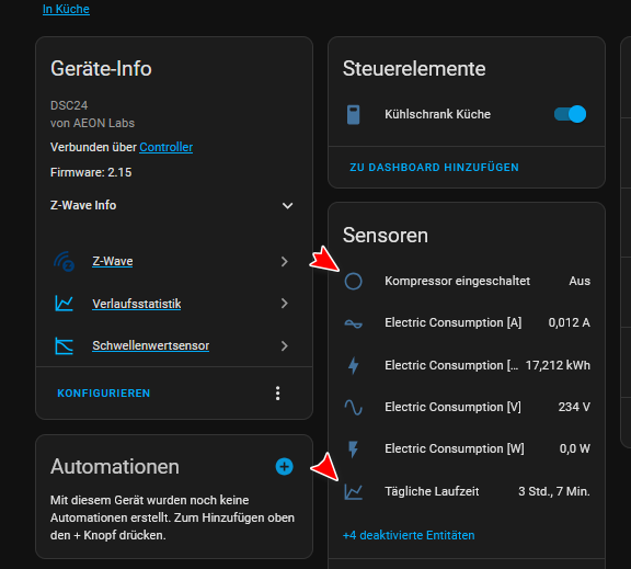

heute habe ich entdeckt, das bestimmte Helfer auch in der Geräteübersicht auftauchen:
Kann man da auch Helfer hinzufügen in denen keine Entität eingegeben wird?
Ich dachte da z.B. an den Helfer Zahlenwert-Eingabe. Dieser ist ja keiner Entität/Gerät zugeordnet ich möchte das aber der Übersichthalber in dem Sensorenfeld eines bestimmten Gerätes haben.
