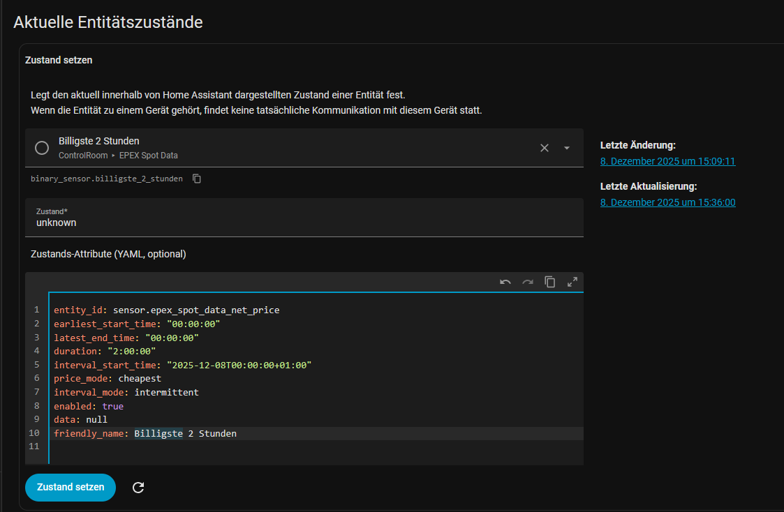

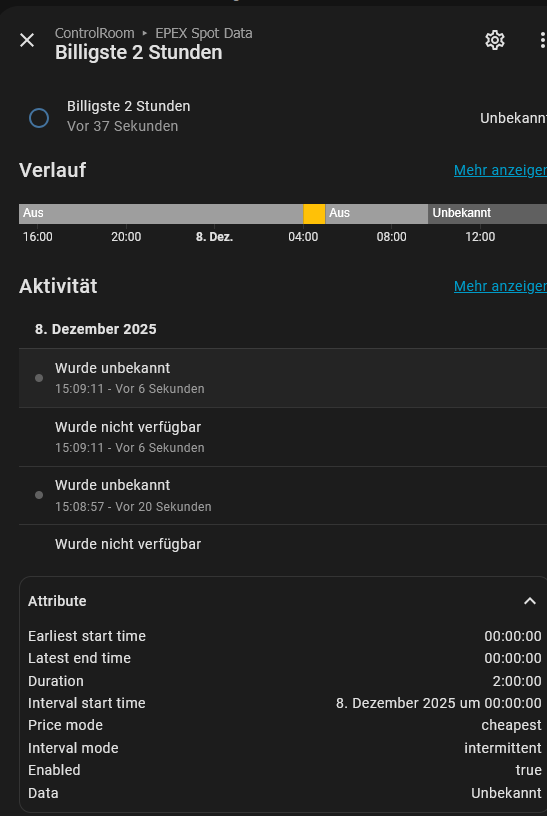

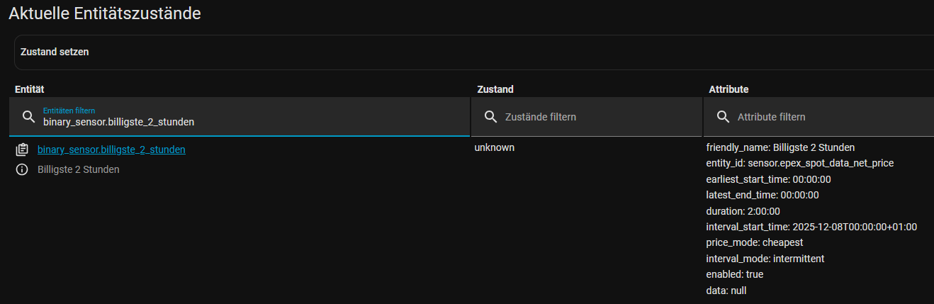

Helfer liefert keine Daten mehr
da es ja einige Änderungen im Epex gab dich ich „glaube“ angepasst habe
hab ich einen Helfer der die 2 billigsten Stunden liefern soll
leider bleibt der wohl ohne Daten
hat aber vorher einwandfrei funktioniert
und sollte der Helfer garnicht abhängig sein ?
ahh
hab gerade gesehn
da muss der sensor geändert werden, nur wie im Helfer geht das wohl nicht
erledigt scheinbar klappt es am besten wenn man den Helfer löscht und neu anlegt
zumindest geht es jetzt wieder
