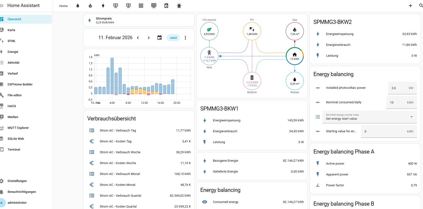

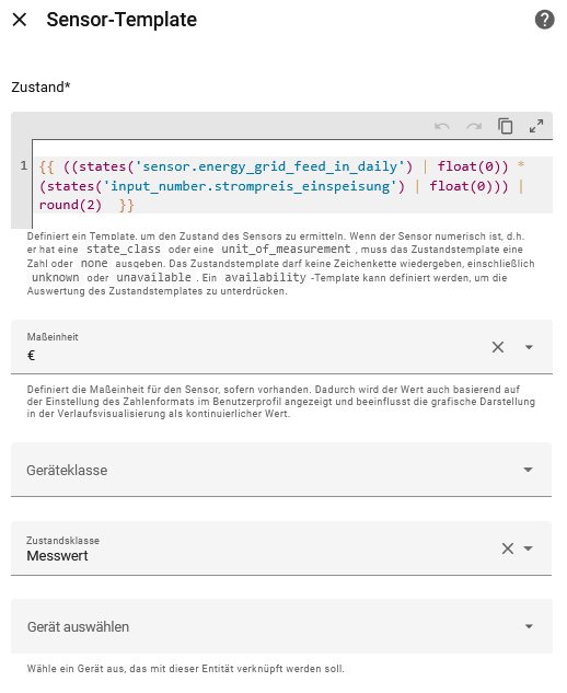

ich hab’s für meine tägliche Einspeisevergütung so gemacht:

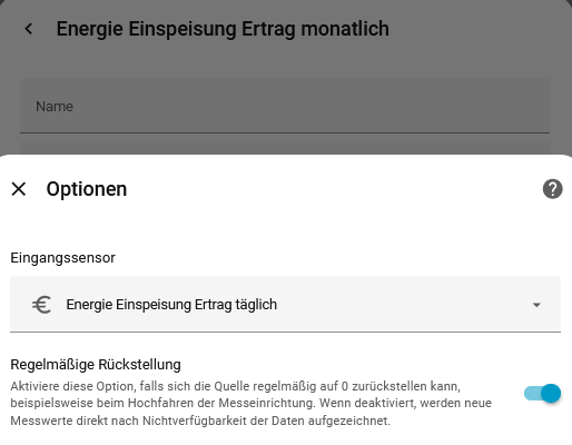

Darauf aufsetzend dann die „Verbrauchszähler“ für längere Zeiträume:

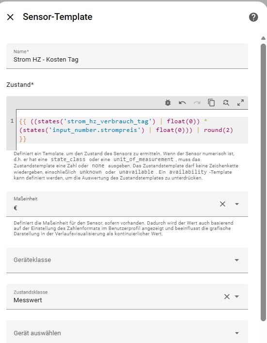

Danke für den Input. Also Du hast erst einen Helfer Typ Template Sensor ausgewählt und bei Maßeinheit den Wert € von Hand eingetragen? Dieser ist ja nicht auswählbar, aber kann von Hand hinzugefügt werden soweit ich das gerade gesehen habe.
Da muss ich erst einmal ein wenig in der Mittagspause probieren. Wärst Du so nett mir den Code deines Zustands zu geben? Ich möchte damit einmal testen. Ich brauche doch nur den für mich individuell Wert/Bezeichnung anzupassen oder?

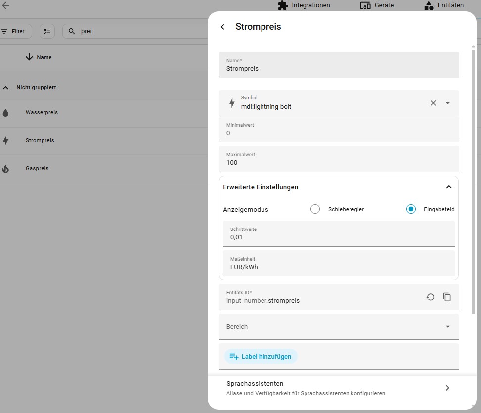

Frage mich gerade, wie er meinen aktuellen Strompreis von 0,29 € berechnet bzw. wie ich da meinen Helfer Zahlenwert-Eingabe mit eingetragenem Wert 0,29 € hinterlegen kann.

ja, genau.
du meinst den aus dem template sensor?
{{ ((states('sensor.energy_grid_feed_in_daily') | float(0)) * (states('input_number.strompreis_einspeisung') | float(0))) | round(2)  }}

  • input_number.strompreis

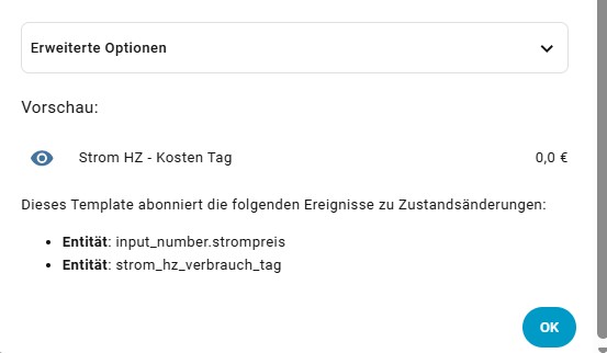

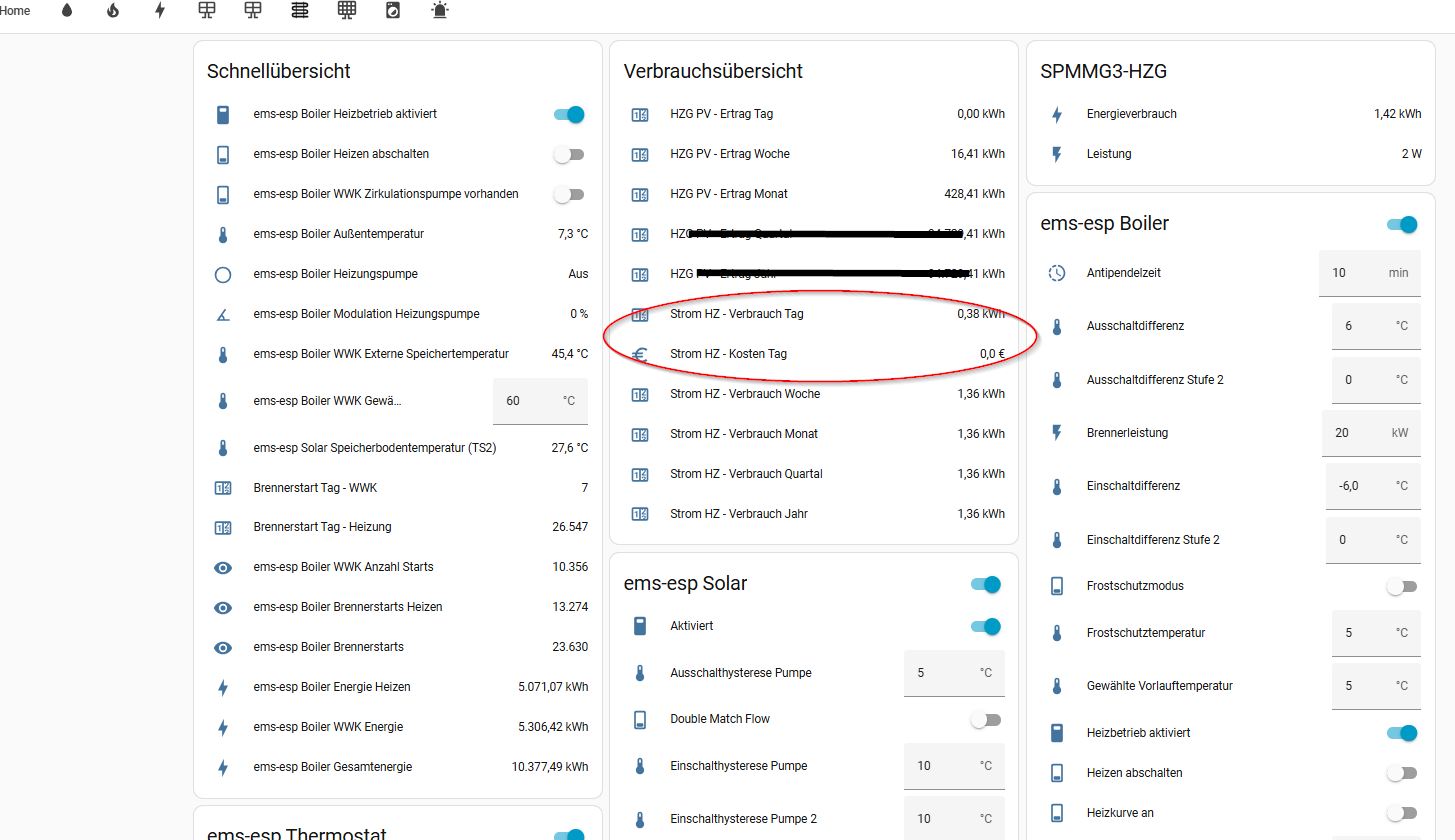

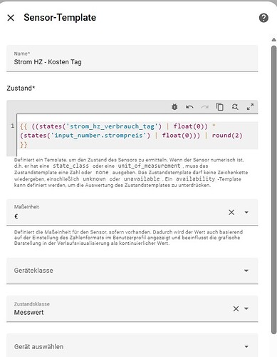

Top! Ich habe es schnell mal zusammen geklimpert und teste es jetzt mit dem Helfer Strom HZ - Verbrauch Tag. Aktuell habe ich mit dem neuen Template Strom HZ - Kosten Tag noch 0,00 € stehen, aber ich denke da kommt erst morgen früh etwas zur Anzeige. Vorab ganz großen Dank für Deine Zeit und Mühe.

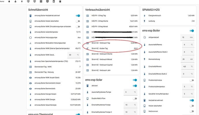

Gehe ich recht in der Annahme, dass die zu berechnenden € Werte vom Helfer “Template Strom HZ - Kosten Tag” erst nach der täglich Rückstellung vom Helfer “Strom HZ - Verbrauch Tag” ersichtlich sind?
Oder sollten diese schon jetzt vorhanden sein, aktuell ist der Wert immer noch 0,00 €.
in deinem template fehlt sensor.
{{ ((states('strom_hz_verbrauch_tag') | float(0)) *
(states('input_number.strompreis') | float(0))) | round(2)  }}
so sollte es heißen
{{ ((states('sensor.strom_hz_verbrauch_tag') | float(0)) *
In deinem template findet states nix, und das wird dann durch float(0) zu 0.

Ja nun sieht es gut aus und die €uronen zählen. Genial, so kann ich mir immer wieder einen neuen Helfer Typ Template Sensor erstellen und binde entsprechende Helfer \ Verbraucherzähler ein. Mache dann gleich mal weiter für Woche, Monat usw. und für die Kostenberechnung anderer, einzelner Geräte. Ganz großen Dank für Deine Mühe. BG harix
