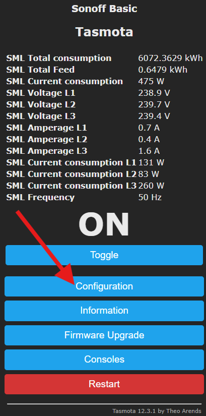

Ich habe den obengenannten Lesekopf mit Tasmota Software gekauft. Zähler Itron 3HZ mit Pin freigeschaltet. Der aktuelle Verbrauch wird auch in Watt angezeigt.
Mein Problem liegt darin, das der Auslesekopf im Browser den aktuellen Verbrauch mit 0 anzeigt. Der verbrauchte und eingespeiste Strom wird aber richtig angezeigt.
Was habe ich falsch gemacht?

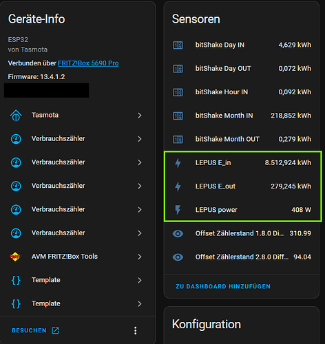

Hi,
hier muss ich mal reingrätschen. Habe auch den Lesekopf, er zeigt auch alles richtig im Browser an. Im ioBroker hatte ich ihn ohne Probleme integriert, bei HA scheitere ich. Template ist installiert, im Tasmota Adapter kann ich aber nirgends meine Daten eingeben. Was übersehe ich?
Danke

Nur zur Info, extra Template Sensoren anzulegen ist nicht nötig ![]()
Habe ich in einem anderen Beitrag schon mal angekratzt
Schöner ist eigentlich das mit der Customize zu erledigen:
#customize.yaml
sensor.bitshake_smartmeterreader_lepus_power:
device_class: power
unit_of_measurement: 'W'
sensor.bitshake_smartmeterreader_lepus_e_in:
device_class: energy
unit_of_measurement: 'kWh'
state_class: total_increasing
sensor.bitshake_smartmeterreader_lepus_e_out:
hier werden die originalen Entitäten vom Lesekopf (MQTT) umgewandelt und nicht neue angelegt
und die dargestellten Stellen kannst du dann ganz normal in der Oberfläche von HA einstellen
