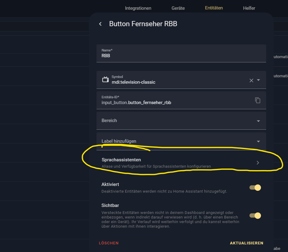

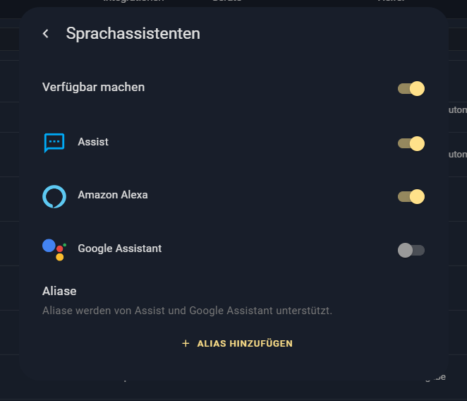

Gehe unter entitäten zum erstellten Button (input boolean) und aktiviere den Sprachassisitenten dafür. Am besten auch gleich noch einen Namen Dartmodus oder so vergeben, den du dann in alexa einschalten kannst.
