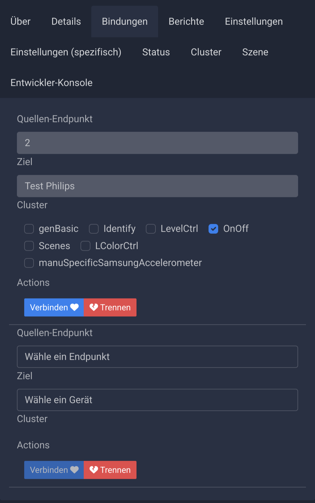

In Zigbee2MQTT habe ich das Problem mit der Kombination aus einem Ubisys C4 und einer Philips Lampe, wenn diese per Binding gesteuert werden sollen. Ziel ist es, die Lampe auch ohne Gateway zu schalten und dabei eine Transition-Zeit für sanfte Helligkeitsübergänge zu nutzen.
Problem:
Beim Einschalten der Lampe über Home Assistant via MQTT wird die Helligkeit korrekt gesetzt.
Nach dem Ausschalten mit Home Assistant und erneuten Einschalten über den Ubisys C4 startet die Lampe jedoch mit minimaler Helligkeit, obwohl die MQTT-Nachricht den korrekten Wert anzeigt.
Ich vermute, die minimale Helligkeit kommt von der Transition, wodurch beim ausschalten dann logischerweise irgendwann die Helligkeit bei 1 sein muss.
Wenn ich die Lampe immer über Home Assistant schalte, funktioniert alles.
Die Bindung zum Coordinator habe ich für onoff entfernt und ist nur zu der Lampe.
Kann mir jemand helfen oder eine Idee?
