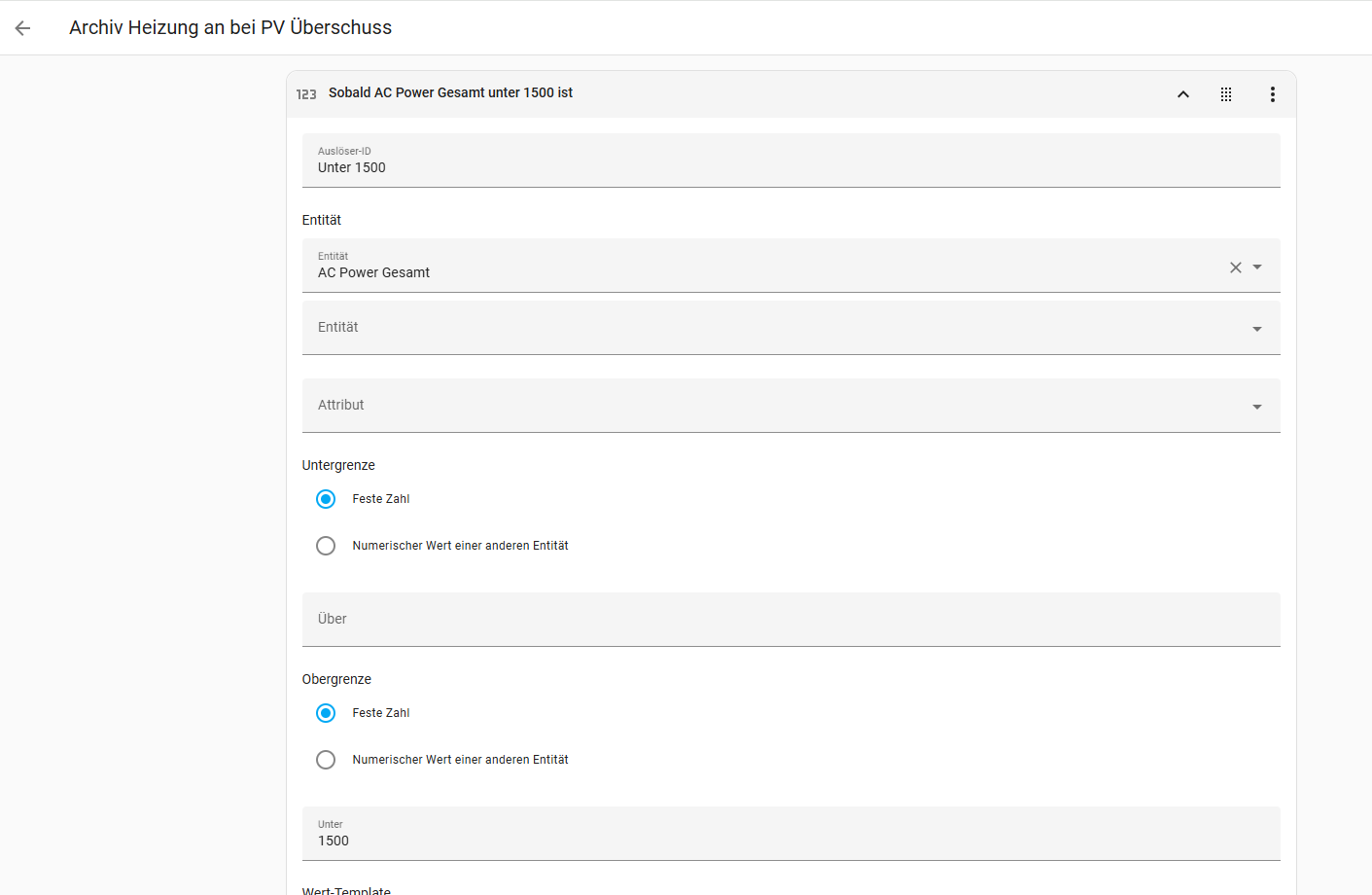

Ich habe eine Automation erstellt das wenn der Sensor einen Überschuss von 1500 Watt hat, er eine Steckdose einschalten soll.
Wenn unter 1500 Watt über 2 Minuten dann soll er die wieder ausschalten.
Mit dem einschalten funktioniert das gut aber nicht richtig mit dem einschalten.
Der sensor liefert positive werte wenn ein überschuss da ist aber negative werte wenn ich strom aus dem netz beziehe.
Wenn ich das richtig beobachtet habe, dann schaltet die sich aus wenn ich weniger als 1500 Watt überschuss habe, aber nur wenn ich trotzdem im positiven bereich bin (z.B. 500 watt).
Wenn ich in den 2 minuten aus dem netz beziehe (z.B. liefert der sensor -1000Watt) dann schaltet die sich nicht aus.
Kann mir jemand helfen wie ich das mit der automation hinbekomme?

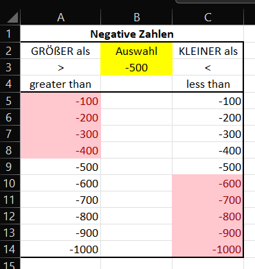

Das mit negativen Zahlen mit größer oder kleiner gabs schon oft,
drum habe ich hier so etwas
am einfachsten ist es wenn du dir zwei neue Sensoren anlegst
einer für Verbrauch und einer für „überschuss“ und auch beide ins Positive
so etwa

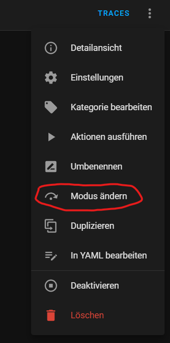

Was ist genau gemeint mit dem modus single und parallel?
Ja, sie macht das aber nicht „auch“ sondern „NUR“ wenn die Temperatur unter 22° ist!
Das bedeutet, wenn bereits eine Instanz der Automation läuft, dann kann sie nicht noch mal ausgeführt werden. Wenn sie parallel ist, dann können mehrere Instanzen der Automation nebeneinander laufen.

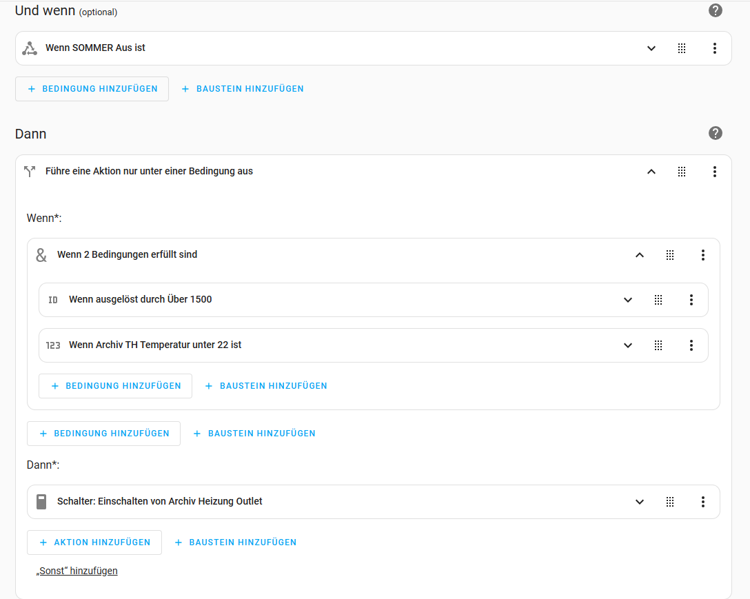

ahh, ok.. ich meine das beide bedingungen erfüllt sein müssen zum einschalten aber nicht zum ausschalten… ausschalten soll er auch wenn unter 22 grad ist aber der input.boolean.sommer aus ist…

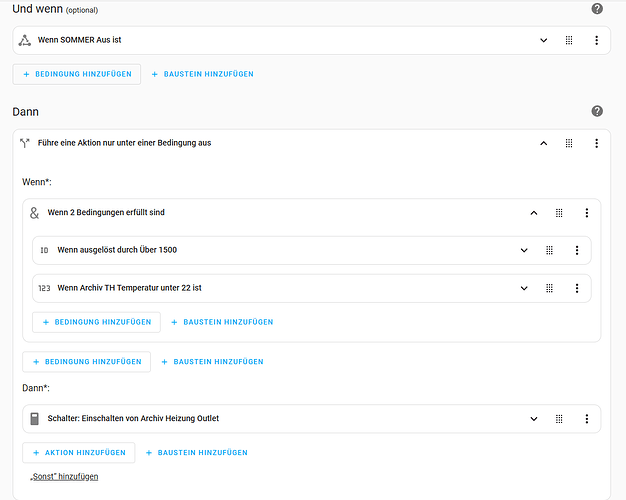

habe das mal anders gemacht. Würde das so passen?
ah ok, ändere ich das nur in der Yaml? Im grafischen Modus hab ich so eine funktion noch nicht gesehen. kann das sein?
OK, Sommer muss so auch immer aus sein, wenn das passt, dann ist es so richtig.
Ganz oben rechts die drei punkt anklicken, da kannst du den Modus ändern:
ok, danke.. werde das mal probieren ob es funktioniert… Danke für den hinweis mit dem Modus. den kannte ich noch nicht.
