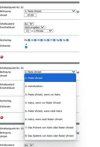

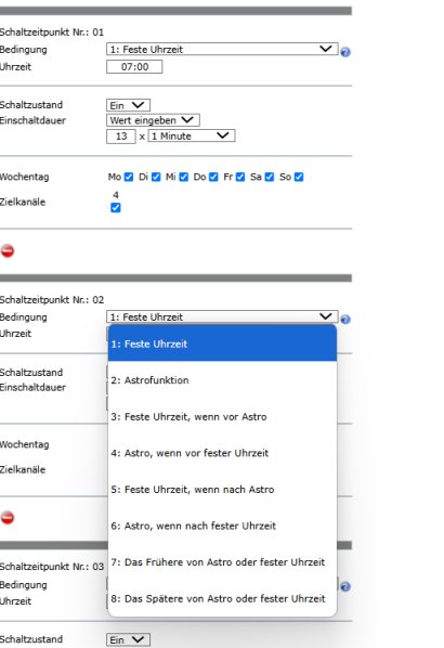

Man legt ein Wochenprogramm an
Ich weiß nicht wo hier das Limit liegt, habe bei 25 Schaltzeitpunkten aufgehört zu testen- denke das reicht für jeden aus.
Das Wochenprogramm liegt wie bei HM üblich auf dem Aktor was die volle Ausfallsicherheit garantiert (für mich sehr wichtig).
