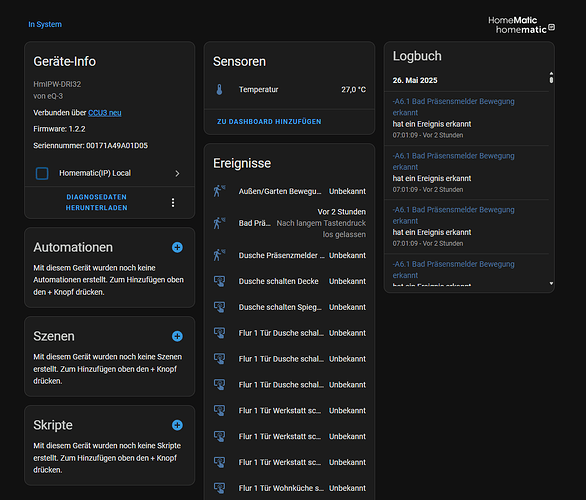

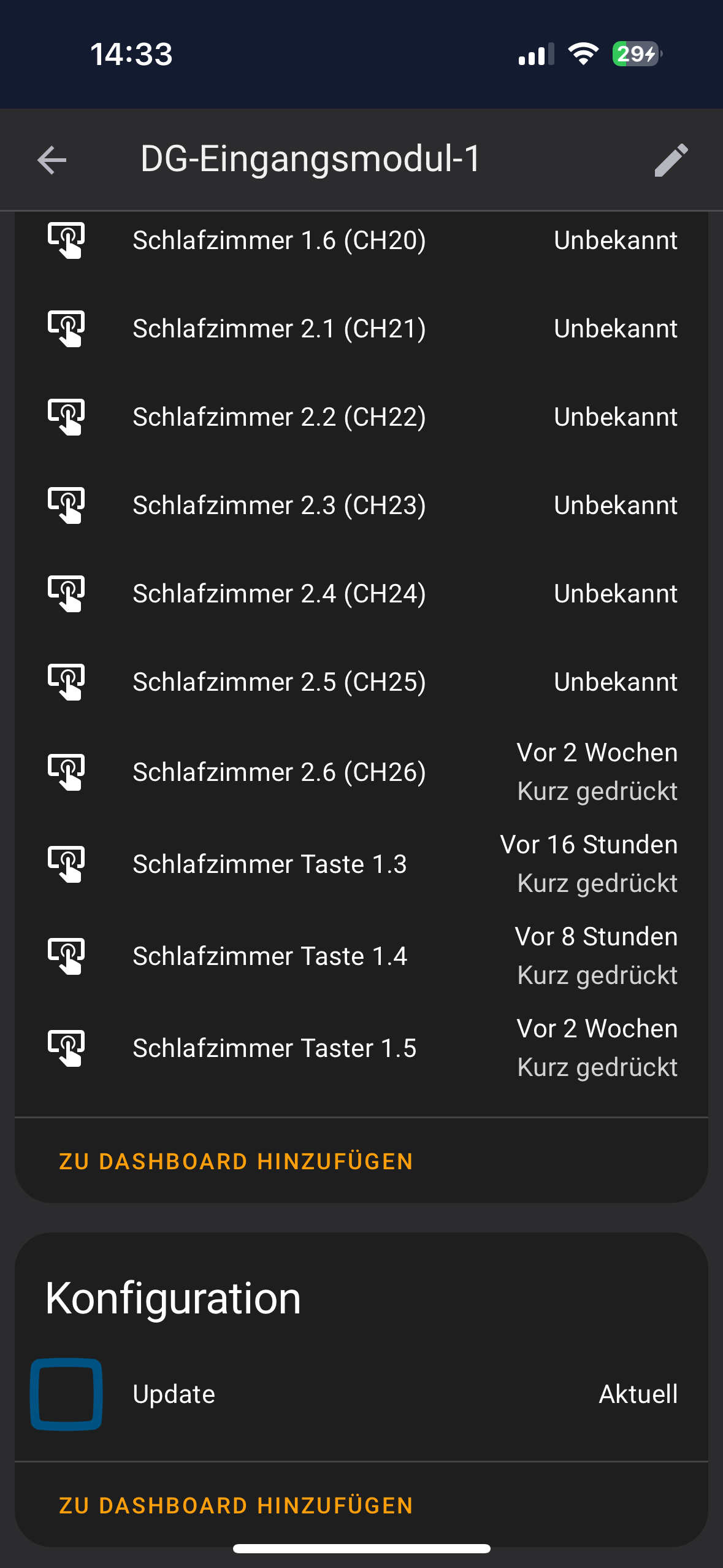

HmIP wired 32 Kanal Eingansmodul Kanale ohne Werte (unbekannt)
ich habe das Problem, dass ich mein 32 Kanal Eingansmodul im Home Assisnten als unbekannt angezeigt wird:
Bei einem Kanal bekomme ich Werte angezeigt.
Was muss ich machen, damit ich die anderen Werte auch bekomme?
Ich der CCU (Virtuell auf Proxxmox) läuft alles einwandfrei.
Auch alle anderen wired Komponenten funktionieren im HA.
Vielen Dank für eure Unterstützung!

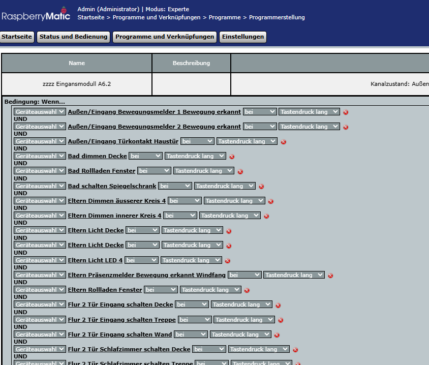

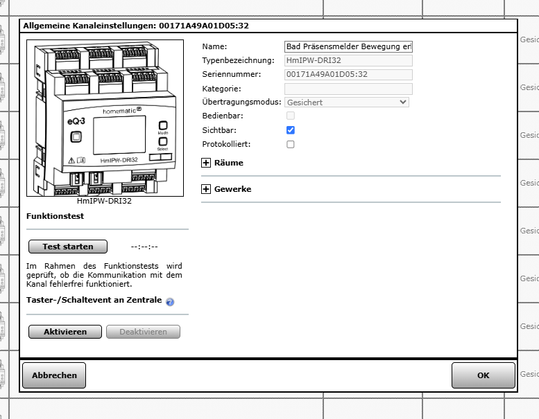

Du musst das wenn du die RM verwendest unter Geräte und dann für jeden einzeln Kanal aktivieren und wenn du die Orgninal ccu3 Software verwendest musst du dummy Programme für den Kanal anlegen den du brauchst
ich habe jetzt für alle Kanäle Programme angelegt:

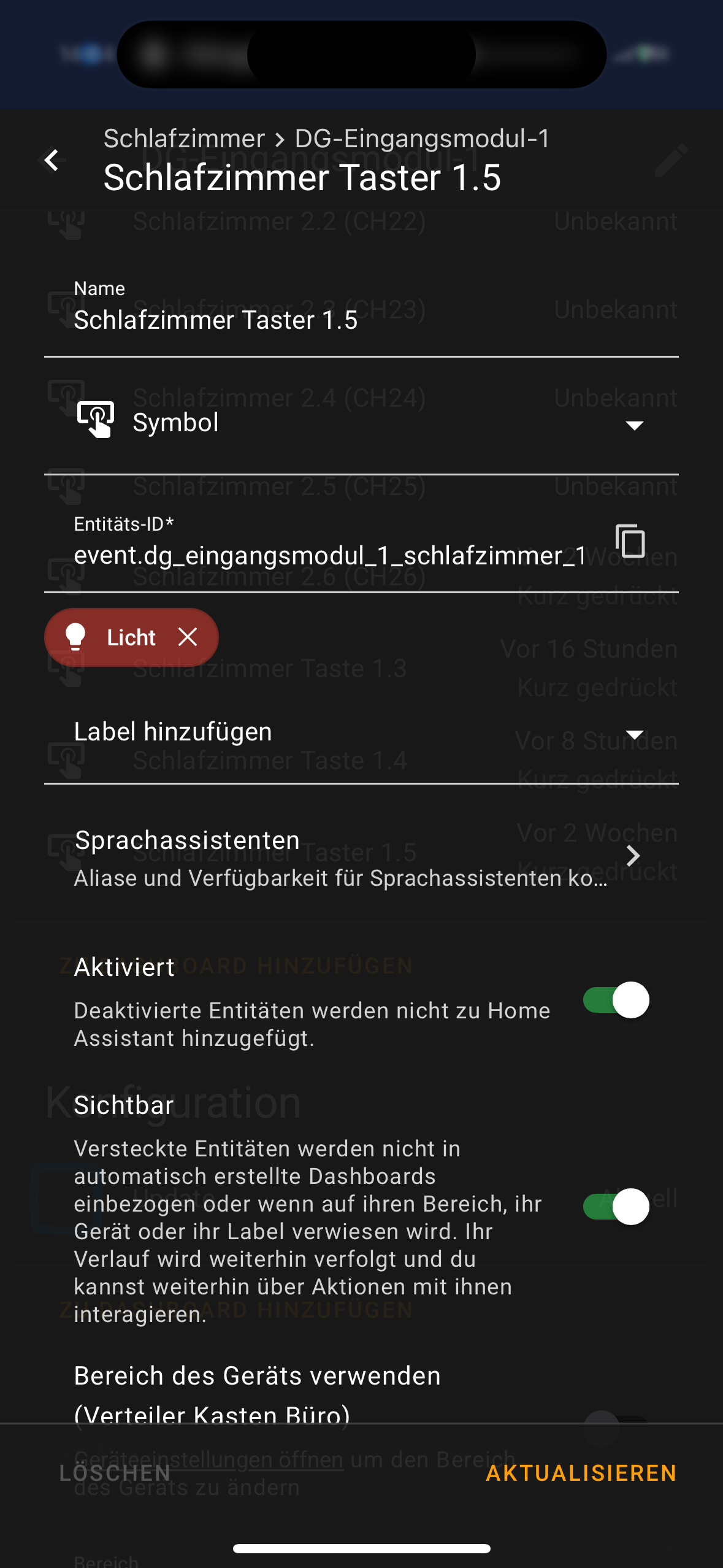

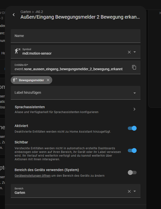

Die Kanäle sind in HA alle aktiviert:
Es werde aber immer noch keine Werte angezeigt :frowning:

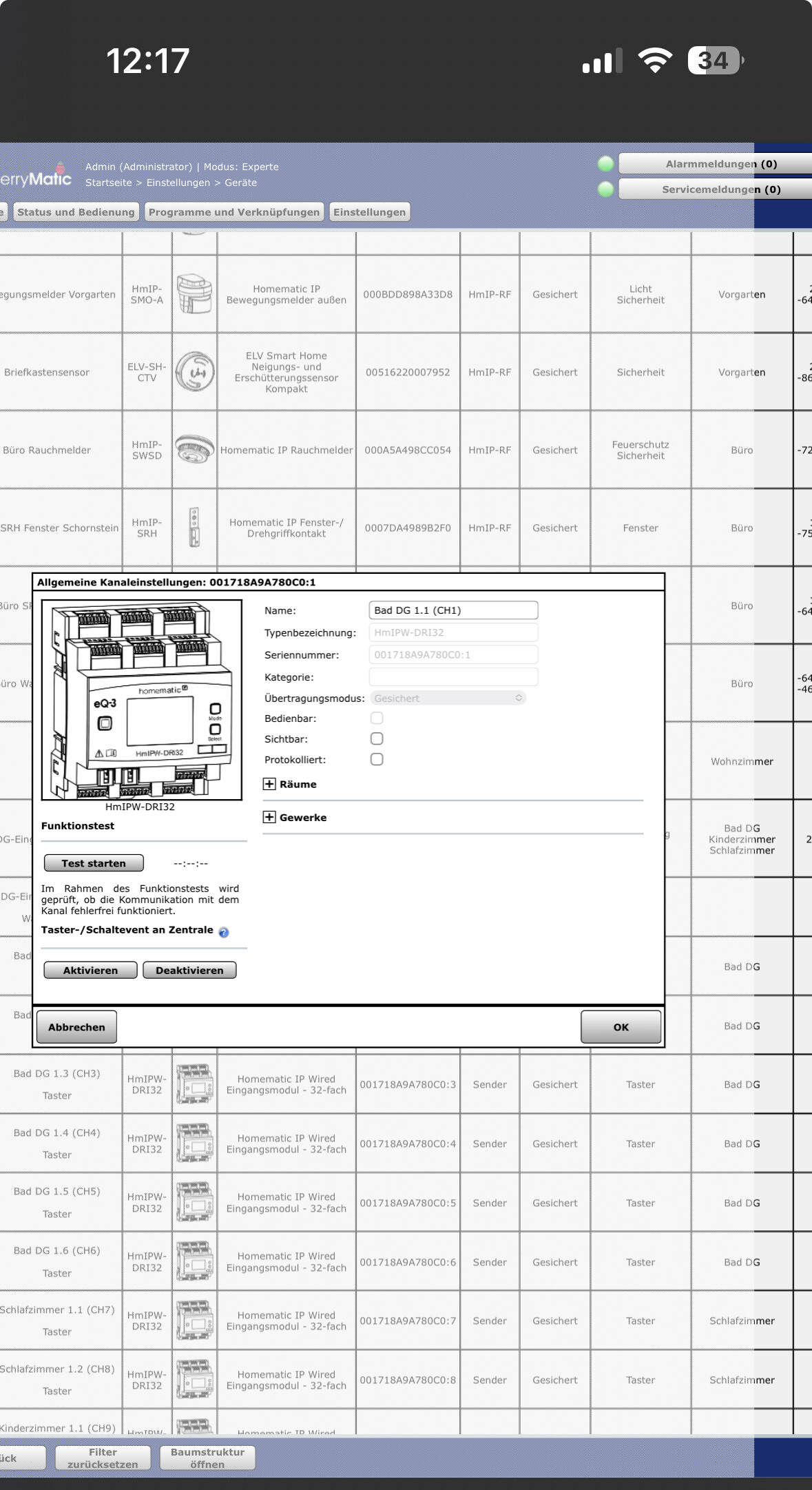

Der Aktor und die Kanäle sind so konfiguriert:

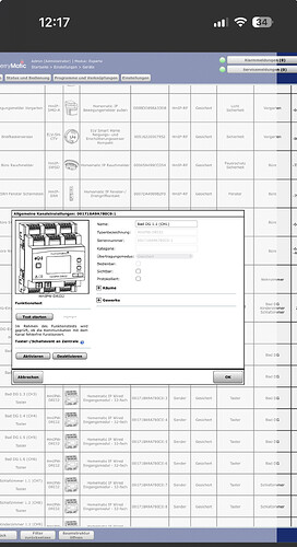

Bist du dir mit langen tasten druck sicher??? Drücke auf dem zweiten Bild mal auf aktivieren…
Und dann schaue mal
Bei mir schaut es so aus… Ich habe kein Programm an gelegt da ich es über das zweite Bild mit aktivieren gelöst habe.
Alle sind aktiviert aber bekommen weiterhin keinen Status (unbekannt).
Ich habe auch deaktiviert und dann wieder aktiviert… weiterhin kein Status :frowning:
Lade mal die Integration neu und dann schaue nochmal…
Hast du die Taster in RaspberryMatic auch mal gedrückt?
Ja das leer Programm hat funktioniert.
Ich musste die Tasten drücken und jetzt kommt alles an. Vielen Dank für die Unterstützung!
Sehr gut. Da du RaspberryMatic verwendest, brauchst du keine Dummy Programme. Diese braucht es nur bei der original Homematic Software.
Doch erst nach dem Hilfsprogramm und nach Auslösung/ Bedienung des Aktors wurden die Werte angezeigt.
Das ist aber komisch… Da es in der RM ohne gehen muss… Ich nutze ja auch kein Programm… Mach das deaktivere mal das Programm in RM und schaue nochmal im HA ob auf Tasten druck ne Reaktion kommt… Weil genau so läuft es bei mir… Habe auch nur die Tasten aktiviert die ich Auswerten möchte…
