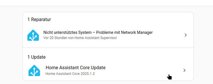

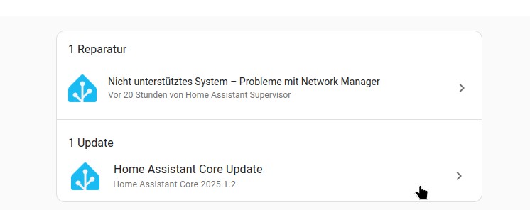

ich habe ein neues Odroid M2 Board. welches momentan noch nicht officiel ein HOASS image hat. Somit muss der Umweg über ein Debian12 und Supervised installation laufen.
das hat soweit geklappt. Anfangsschwierigkeiten gab es mit dem Einrichten der apparmor - das läuft jetzt.
Leider besteht immer noch keine Netzwerkverbindung.
der Netzwerkmanager muss eingerichtet werden. weiß jemand wie das geht im Terminal?
odroid@server:~$ nmcli device
DEVICE TYPE STATE CONNECTION
lo loopback connected (externally) lo
docker0 bridge nicht verwaltet --
hassio bridge nicht verwaltet --
eth0 ethernet nicht verwaltet --
veth2144cc5 ethernet nicht verwaltet --
veth3132851 ethernet nicht verwaltet --
veth74dfc07 ethernet nicht verwaltet --
vetha39aadb ethernet nicht verwaltet --
vethd33fef0 ethernet nicht verwaltet --
vethd4ab458 ethernet nicht verwaltet --
odroid@server:~$ nmcli connection
NAME UUID TYPE DEVICE
lo 46865d83-4b1a-45a2-805b-362XXXX loopback lo
Ethernet docker bf7a403b-b828-433b-b85b-2f6XXXX ethernet --
Ethernet hassio 7200f93d-05f4-4455-af38-60c5dXXXX ethernet --
