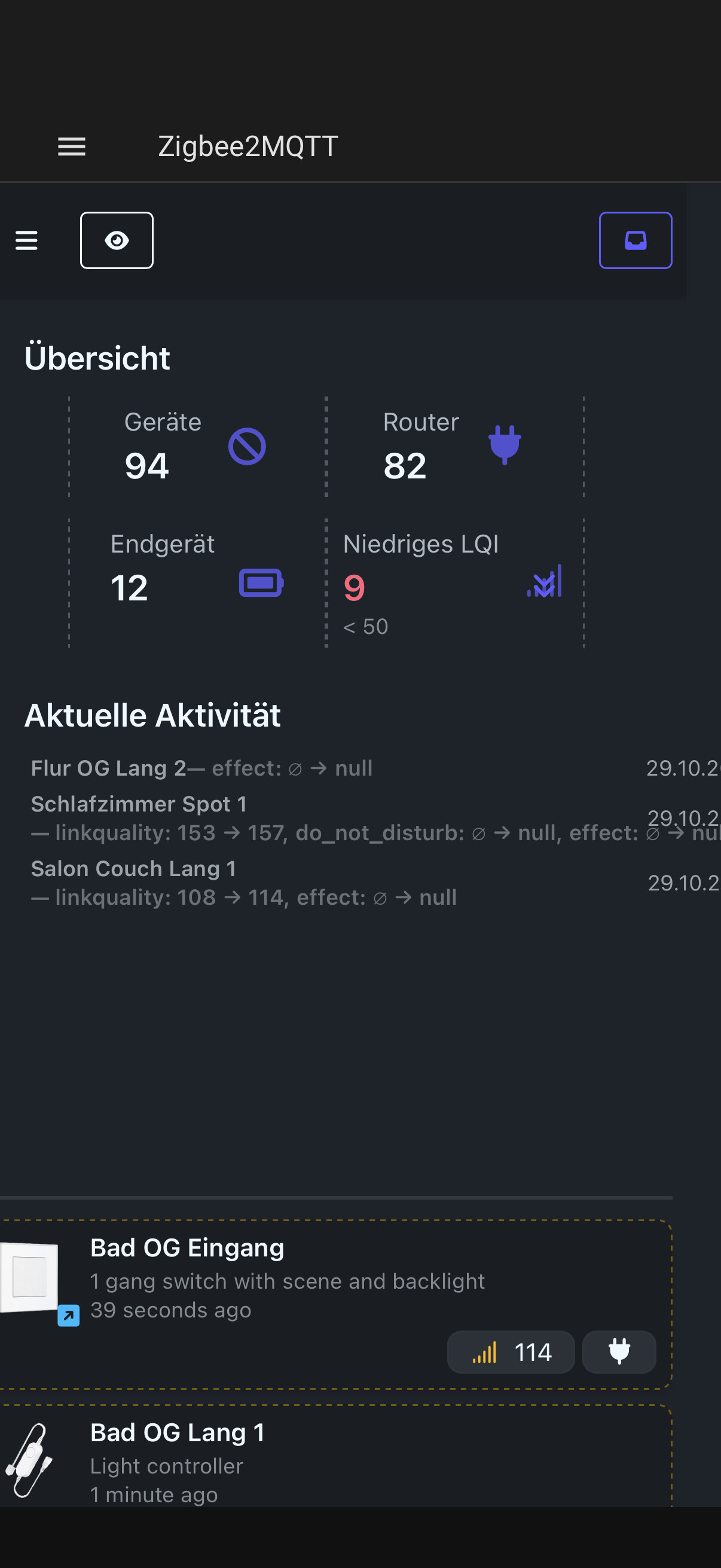

Netzwerk 2 (OG – Zigbee-Kanal 25):
94 Geräte, davon 82 Router (vorwiegend BSEED-Wandschalter, 48V-Magnetschienen und smarte Steckdosen) und 12 Endgeräte
Durchgehend hervorragende LQI-Werte
Das Problem im Obergeschoss:
Trotz der exzellenten LQIs werden im dichteren OG-Netzwerk immer wieder einzelne BSEED-Schalter und wenige Lampen in Zigbee2MQTT als „offline“ gekennzeichnet. Sie lassen sich dann über das Z2M-Frontend nicht mehr erreichen oder aufwecken. Das Variieren der Sendeleistung (⁠transmit_power⁠ am Koordinator von 20 dBm runter auf 12, 9 oder 5 dBm) hat daran absolut nichts geändert.
Das Kuriose daran:
Lampen, die über Zigbee2MQTT in Gruppen zusammengefasst sind, lassen sich von den entsprechenden Schaltern weiterhin völlig verzögerungsfrei schalten!
Der lokale Multicast-Funk im Mesh funktioniert also offensichtlich fehlerfrei. Lediglich die Unicast-Verbindung bzw. die Rückmeldung zum Koordinator reißt bei einzelnen Geräten ab, sodass Z2M sie fälschlicherweise für tot erklärt.

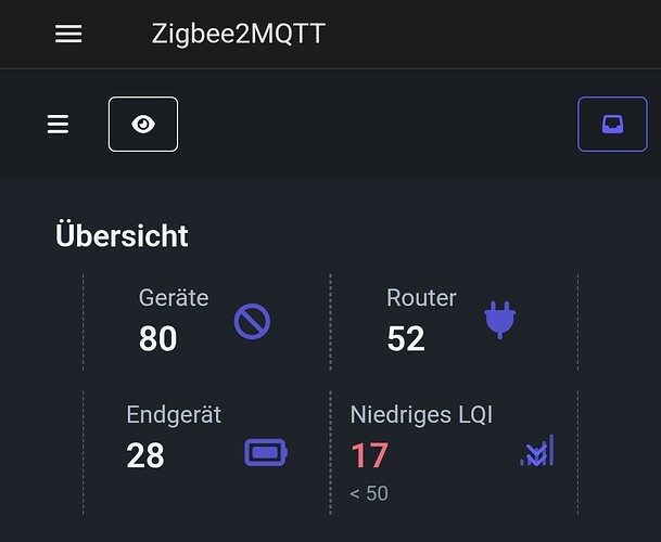

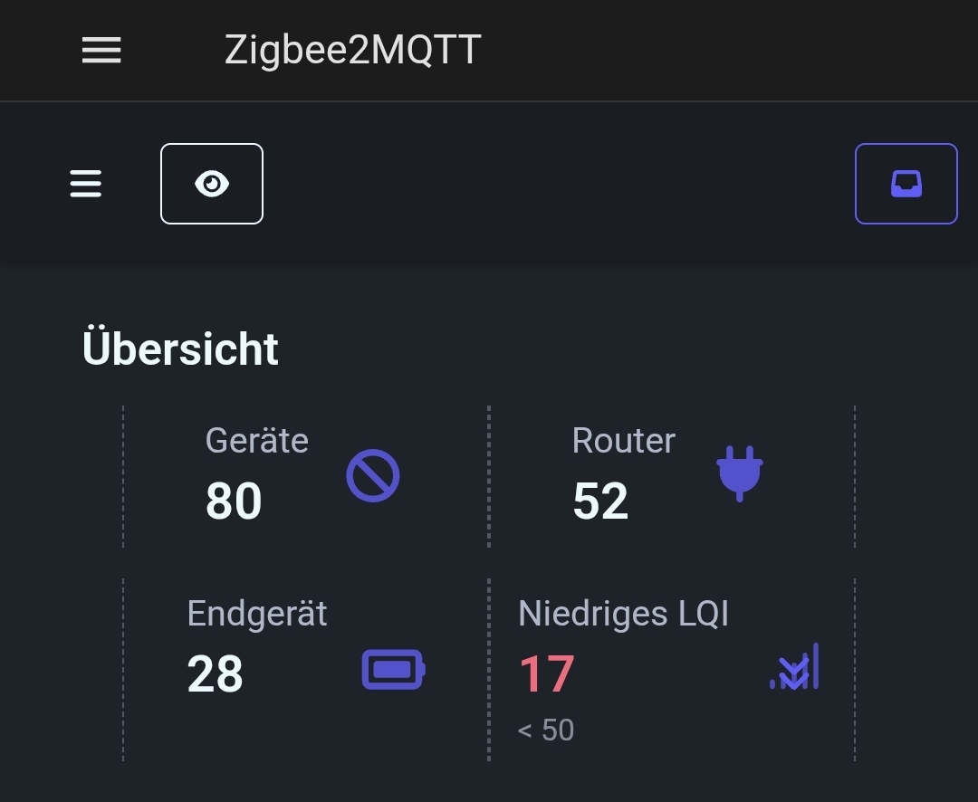

Wifi auf Kanal 1, z2m auf 25 … zusätzlich noch Thread und Bluetooth.
Hi Maxe, Danke für deine Antwort. Sonst keine Geräte die offline gehen oder einfrieren oder ähnliches?
Hier mein Screenshot
Nö, nicht das ich wüsste.

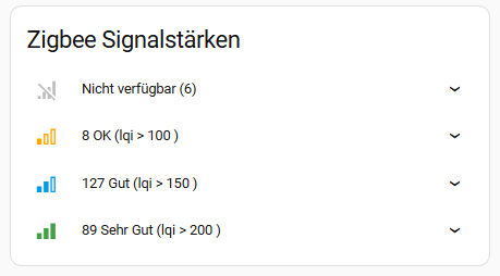

Hier meine Infos:
  • 254 Geräte
  • 241 online
  • 13 offline
  • 104 Router (Leuchten, Steckdosen)
  • 150 Endgeräte
die Offline-Geräte sind fertig konfigurierte und gepairte Geräte, die in meiner Schublade/Lager auf ihren Einsatz warten (Halloween-Lampen, Weihnachtsbeleuchtung, Gartenbewässerungsventile, …)
Ein SLZB-06M im OG versorgt (über Router allerorten) UG, EG, OG, DG, Garten und Garage.
Ganz selten (1x Monat) meldet mal eine Leuchte in einer Gruppe „offline“, Schalten der Gruppe aktiviert sie dann wieder.
Eine Übersicht über die LQIs
und upps, ich habe noch nicht alle offline Geräte dem Raum „Lager“ zugeordnet.
Noch recht übersichtlich bei mir.

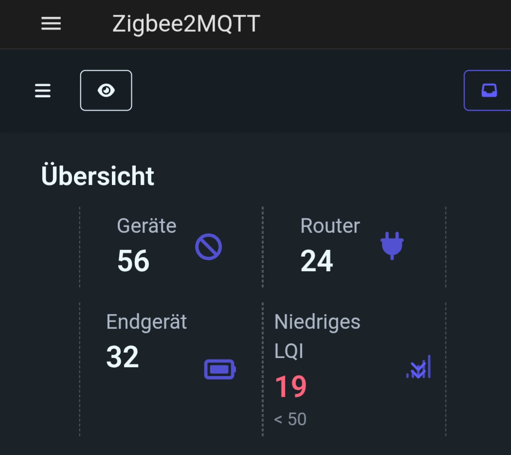

Mein Setup:
Hardware: 1× SMLIGHT SLZB-06 mit TI-CC2652P/Z-Stack-Koordinator, über Ethernet angebunden. Es läuft eine zentrale Zigbee2MQTT-Instanz für das gesamte Haus.
Koordinator-Firmware: Z-Stack 20240710
Software: Zigbee2MQTT 2.14.3-1, aktuellste verfügbare Version
WLAN: 4× UniFi U6+, verteilt auf Erdgeschoss, Obergeschoss, Dachgeschoss und Hausanschlussraum. Die WLAN-Verwaltung erfolgt zentral über UniFi.
Zigbee-Netzwerk – Kanal 11:
35 gekoppelte Geräte, davon:
• 19 Router
• 16 Endgeräte
• aktuell 28 Geräte online
• aktuell 7 Geräte offline
Als Zigbee-Router dienen hauptsächlich Philips-Hue-Leuchtmittel sowie IKEA-Steckdosen. Bei den Endgeräten handelt es sich unter anderem um Philips-Hue-Schalter, Bewegungs- und Präsenzsensoren, Fenster- und Türkontakte, Wassersensoren, Temperatur-/Feuchtigkeitssensoren und einen Zigbee-Wasserhahn.
Gerätemix:
• 13× Philips
• 12× IKEA
• 2× Aqara
• 2× Sonoff
• 2× eWeLink
• 2× HOBEIAN
• 1× Moes
• 1× Loginovo
Stabilität:
Der SLZB-06 und die Zigbee2MQTT-Bridge laufen grundsätzlich stabil. Im Verlauf sind nur kurze Unterbrechungen durch Neustarts beziehungsweise Updates zu sehen, aber kein dauerhafter Ausfall des Koordinators.
Aktuelle Auffälligkeit:
Sieben noch gekoppelte Geräte werden momentan als offline geführt. Dabei handelt es sich um vier Philips-Leuchtmittel, zwei IKEA-Steckdosen und einen nicht mehr funktionierenden Regensensor. Hier muss ich noch prüfen, welche Geräte tatsächlich noch verwendet werden und welche als Altgeräte aus Zigbee2MQTT entfernt werden können.
Die übrigen 28 Geräte sind aktuell erreichbar. Auch der Philips-Hue-Dimmschalter im Kinderzimmer, der zwischenzeitlich offline war, hat sich wieder am Zigbee-Netz angemeldet.
Bisher keine großen Probleme gehabt, aber die meisten Komponenten sind auch noch Homematic IP Komponenten werden irgendwann ersetzt. Dann wird das Netzwerk deutlich größer.

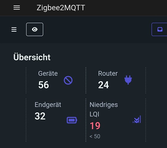

Mein Setup:
  • Ein Koordinator SLZB-06 für das ganze Haus über 4 Ebenen, von Keller/Garagen bis zum Dachboden.
  • In jeder Etage, außer Dachboden, zwei „echte“ Router mit „echten“ Antennen.
    • SLZB-06 und Sonof USB-Dongle, jeweils als Router geflasht.
    • das ergab bessere Durchdringung der Stahlbetondecken.
  • über 30 „kleine“ Router - SmartPlugs und Leuchtmittel
  • zurzeit 140 Geräte
  • WLAN 2,4 GHz auf Kanal 1 | Zigbee auf Kanal 25
    • die beste, mir bekannte Wahl für gute Koexistenz von WLAN und Zigbee.
Grüsse euch!!!
