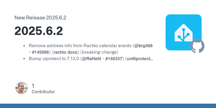

In den Patch Release Notes zu 2025.6.2 habe ich nichts zu Alexa Devices gefunden. Weiß jemand ob das Problem behoben wurde?
Hier sind 4 Punkte mit Alexa gekennzeichnet.
Wohl zu schnell drüber gelesen. Jetzt sehe ich es.
Danke
Funktioniert auf jeden Fall wieder.
