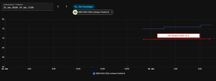

vorher war es 2026.1.2 => keine Aktualisierung der Packet ID (daher auch keine Reaktion)
nachher ist es 2026.1.3 => keine Aktualisierung der Packet ID (daher auch keine Reaktion)

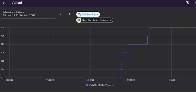

Kannst du dir mal bitte die Packet ID ansehen ob die sauber hoch zählt
und natürlich ob er wirklich reagiert wenn in HA eine Automation als Trigger verwendet wird
und ob z.B. die Batterie Entität angezeigt wird
Danke
und schaltet sauber!
