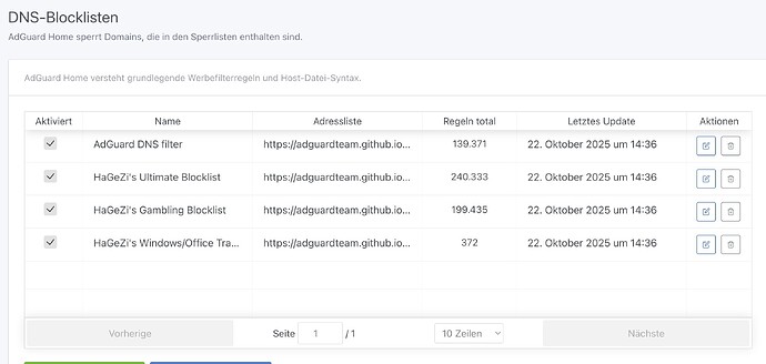

Die nutze ich aktuell, damit komme ich gut hin und knacke gut 20 -25 % Müll weg!
HaGeZi findest du >>>Hier<<<
